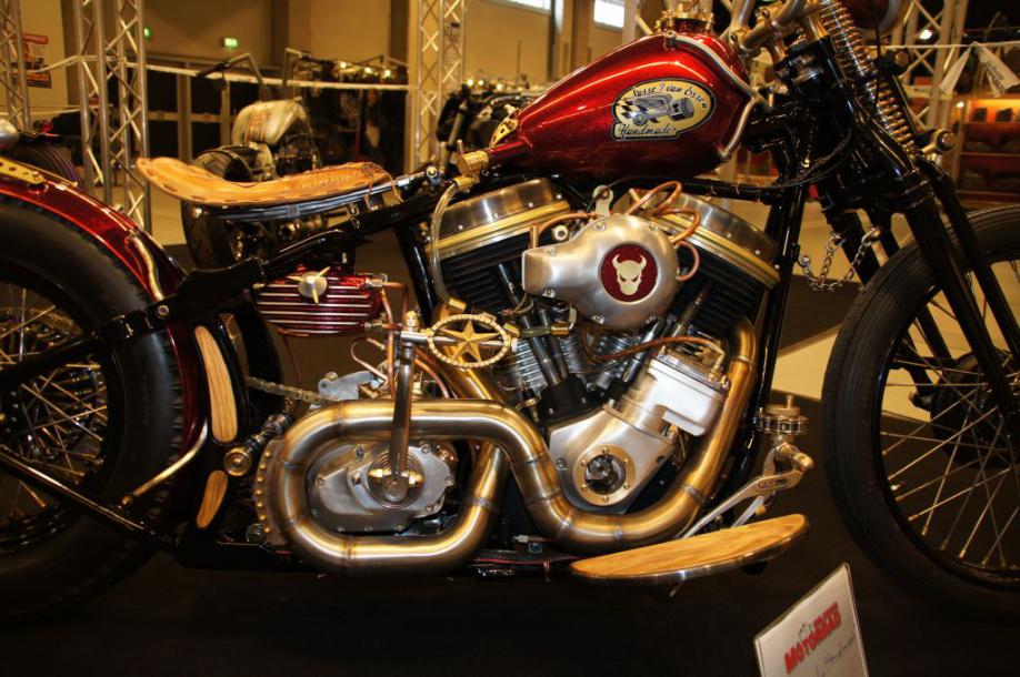

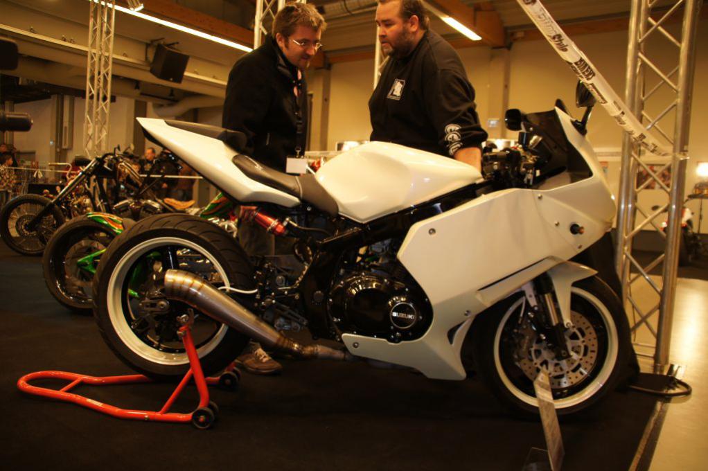

Die Weisse mit der Vollverkleidung sieht ja wohl auch mal klasse aus!
Weiss jemand etwas Genaueres über den Umbau?
Pitter ist offline   Mit Zitat antworten
Alt 20.03.2013, 09:22:55   #1611
schauste hier: http://forum.gs-500.de/showthread.php?t=31732
Pedi, DANKE für die Bilder. Haste echt gut gemacht

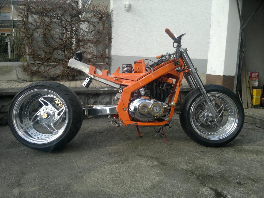

Alt 20.03.2013, 21:24:59   #1627
Gib und Bilder!!!
So jetzt auf einmal?
Es fehlen noch ein paar Kleinteile und der komplette Lacksatz und der Auspuff. Verkabelt ist alles bis auf die Nummerschildbeleuchtung. Da muss ich erst noch das richtige Kabel suchen.

Hey Jim,
Mal ne Frage am Rande, was ist das eigentlich für ne Schwinge bzw. Antrieb am Rudi?
Also ich mein ne RC36 isses ja nicht, zwecks Kraftübertragung...oder wurde der Antrieb modifiziert?
Immer wieder geil zu sehen, in meinen Augen ist Rudi das geilste Schwein, dass Du im Stall hast.
Prancer ist mir nen Ticken zu flippig, aber das ist ja Geschmackssache und der Chopper ist ebenfalls lecker, nur etwas minimalistisch vom Lack ( meine Meinung ) aber ich denke das ist auch so gewollt.
Alles in allem, was Du baust hat Hand und Fuß, mach weiter so
Alt 21.03.2013, 10:37:19   #1632
Antrieb ist in der Tat ein RC36 Antrieb. Modifiziert wurde da nicht viel, ausser 5 Gewindebohrungen um das Hinterrad besser zu sichern.
Wegen den unterschiedlichen Mopeds find ich gut, zwecks Kreativität und so.
Irgendwann werd vielleicht auch ich meinen Style finden, aber hoffentlich dauert das noch lange.

Alt 21.03.2013, 23:25:42   #1635
Aha...hmm ne RC36 hab ich dieses Jahr auch schon wieder herrichten müssen für nen Kumpel, aber mich hatte irritiert, das auf nem Foto von Rudi....weiß jetzt grad nicht mehr wo ichs gesehen hatte, die Kette noch n zusätzliches Ritzel als so ne Art Umlenkung / Sekundärantrieb verbaut hatte...Oder war da mal ne andere Schwinge drin?
Kette mußte ich bei der RC36 nicht wechseln, aber Felgen, Elektrik,Motor etc....daher hab ich auch nicht mehr ganz genau im Kopf wie der Antriebsstrang da verbaut war.
Find auch wenn Du verschiedene Stile hast, so ist doch jedes Projekt ein schönes Unikat

Hallo Jim, machst Du den Tank ins Heck? Ist mal was anderes. Hat man Platz vorne für ...? Einen Charger? Oder für eine Helmbox, Handschuhfach? .
Alt 22.03.2013, 07:32:44   #1637
@Berndy: Platz für nen Luftfilter, ne Batterie, Kabelbaum, Elektrik..... ist doch schon alles drauf.....
Alt 22.03.2013, 08:20:13   #1638
Dass da schon was drauf ist, hab ich gesehen.
Wollt doch nur etwas frotzeln. Deswegen auch das "Petzauge".
Was geht denn rein in den Tank? 15 L?
Alt 22.03.2013, 08:41:44   #1639
Mindestens drei Liter Glühwein.........
Wenn ich ehrlich bin, dann haben wir das zum Schluss gar nicht mehr gemessen, ich Schätze aber so 7 Liter, das reicht für 150 km.
Alt 22.03.2013, 09:04:02   #1640
Habt ihr den alten Tank zerschnitten und daraus Unterteil und Haube gebaut oder was aus GFK geformt?
Alt 22.03.2013, 09:53:01   #1641
Wir haben bei Jim jetzt nen alten E Tank genommen der durchgerostet war, da haben wir die Bodenplatte raus geschnitten und die Elektrik drauf gebaut.
Alt 22.03.2013, 10:01:19   #1642
erstmal herzlichen Glückwunsch zum Bilderrätsel. Hast 99 Punkte gewonnen, bei 100 gäbe es eine Waschmaschiene
Stimmt, es wurde ein alter Tank zerschnitten, das Unterteil verbaut und das Oberteil abgeformt. Dieses wurde dann mit dem Höcker zusammenlaminiert und somit entstand ein Monocoque.
Form und weitere Anbauteile dafür werden noch nicht verraten.
@Runestone: Ist noch die gleiche Schwinge wie vor Jahren und immer noch mit der Versatzwelle. Bilder stell ich später ein, geht gerade nicht.
