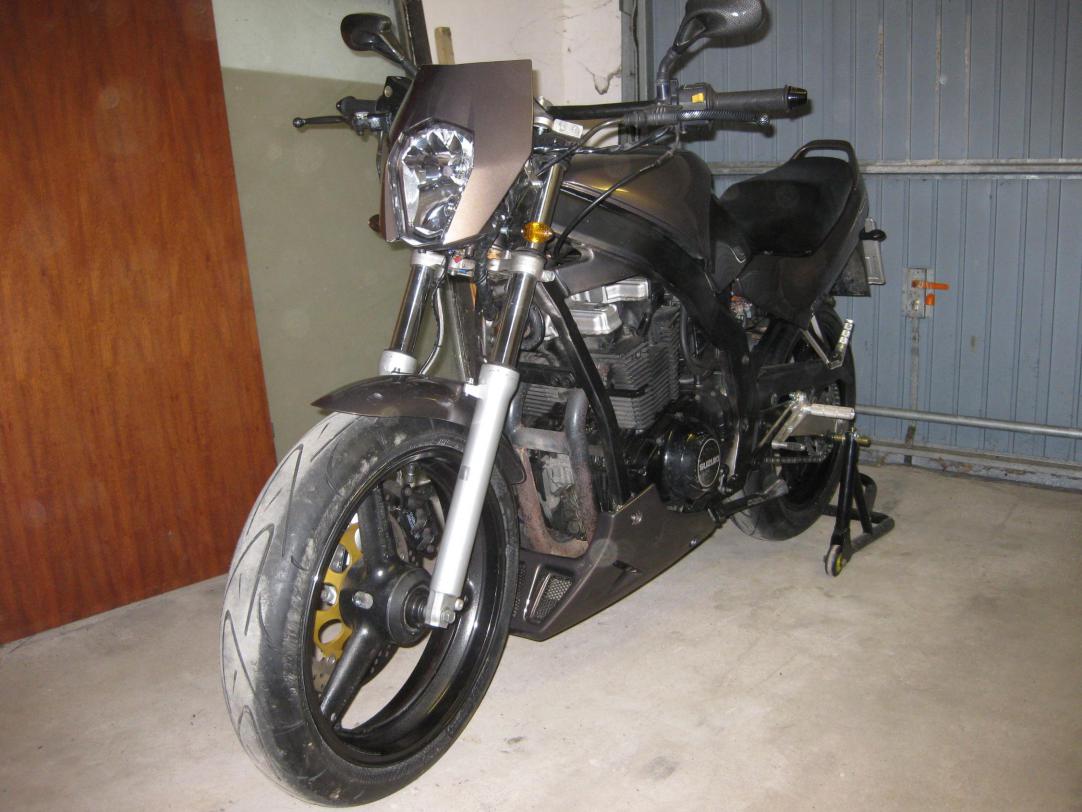

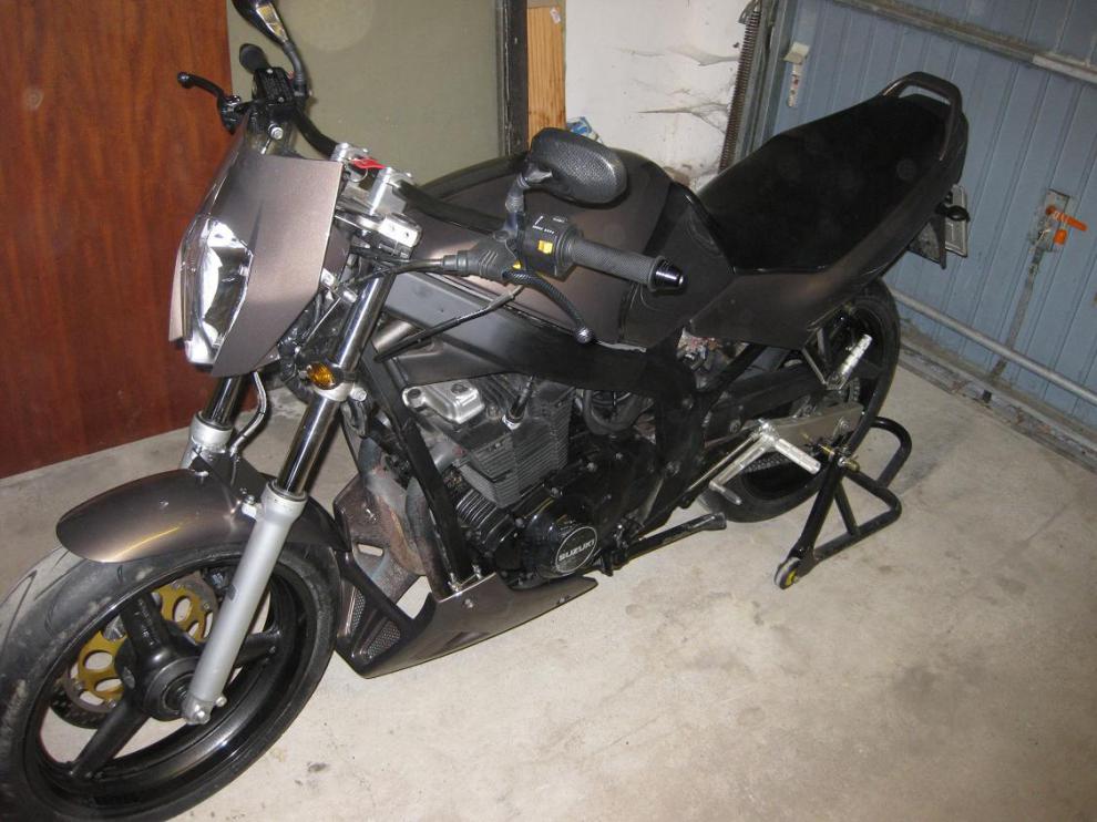

Alt 26.03.2011, 20:17:03   #168
DavidE
Benutzerbild von DavidE
Registriert seit: 23.05.2010
Ort: Isen
Beiträge: 553
Bilder :-d:-d:-d

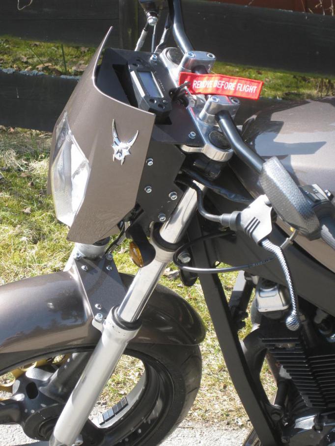

Alt 26.03.2011, 20:41:14   #169
bigimotik1988
Registriert seit: 20.09.2009
Ort: hamburg
Beiträge: 884

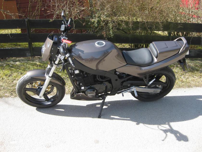

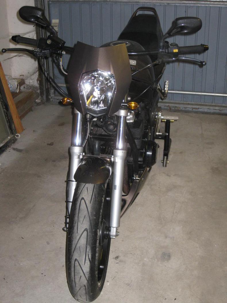

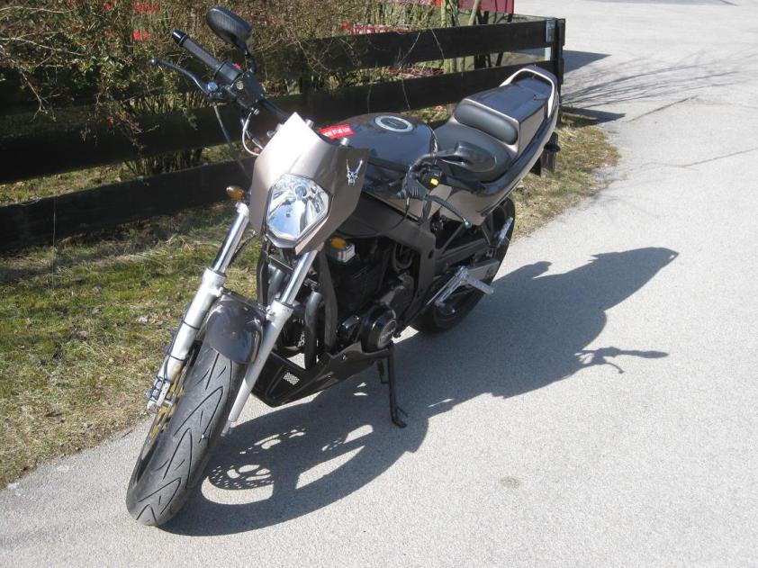

farbe find ich gut. mach mal ein bild von der seite. ich glaub der scheinwerfer is bisschen hoch für mein geschmack! lenker is auch kuhl

ist ned zu hoch
täuscht nur durch die KTM Maske
kann ja morgenmal ein Bild davon machen
Alt 26.03.2011, 20:46:34   #171
bigimotik1988
Ort: hamburg
Beiträge: 884
ja ich mein nur. hatte mein schwerwerfer auch zu hoch zu anfang. da sah das von der seite wien untier aus. also schrecklich.
Alt 26.03.2011, 20:48:09   #172
DavidE
Ort: Isen
Beiträge: 553
wenn die Maske weg ist
ist er noch 5 cm unter der oberen Gabelbrücke
und das gute an der Maske ist das der Tacho von vorne ned sichtbar ist

naja mal gucken wies von der seite aussieht.hätte jetzt auch bock auf sone maske. was hast bezahlt?

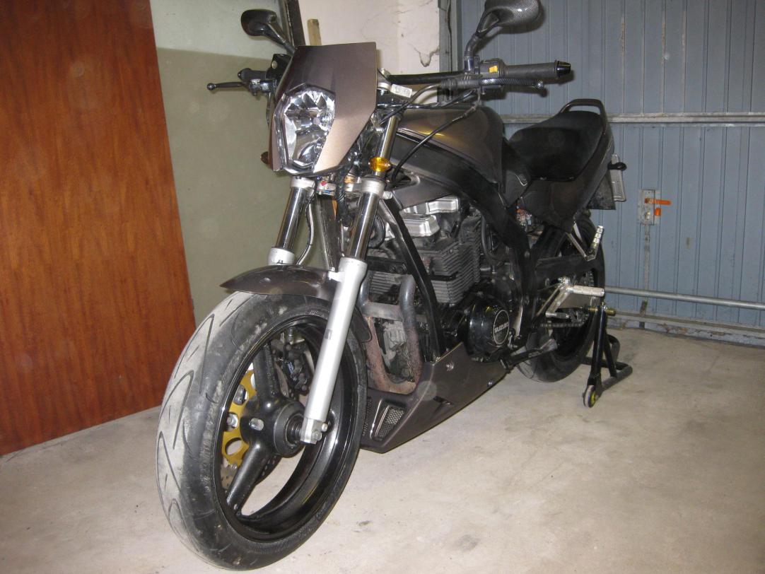

Genau. Erstmal den Gammelkrümmer beseitigen.

so schlecht ist der ned beinander
schaut nur so aus aber ich schau eh schon nach einen neuen

Die Maske finde ich gar nicht schlecht. Könnte mir auch gefallen...
Aber: die Maske muss tiefer!

ne weil sonst der tacho sichtbar ist

welche Außenmaße hat die Maske?

müsste ich morgen mal nachmessen
aber sollten so 20 cmbreit und 30 cm hoch sein und 10 tief
alles jetzt nur geschätzt
Alt 27.03.2011, 20:24:06   #189
Beiträge: 7.410
servus,
schöne Farbe, RESPECT.
Aber, montiere mal die Halteschellen vom Bugspoiler nach hinten, dann kommste mit dem Bugspoiler näher dran an Moped.
Obere Gabelbrücke bekommste von mir noch geschickt, dann sieht man die alten Lenkeraufnahmen nicht mehr!
Mach mal ein Bild von der Seite, dann sieht man besser ob die Maske zu hoch ist.
Ansonsten sehr schöne Arbeit.

und wegen der Maske bin grad dabei das ich andere halter mache

zu 3: sehr gut.
Alt 27.03.2011, 20:32:22   #192
acid88
Registriert seit: 10.08.2009
Ort: Würzburg
Beiträge: 256

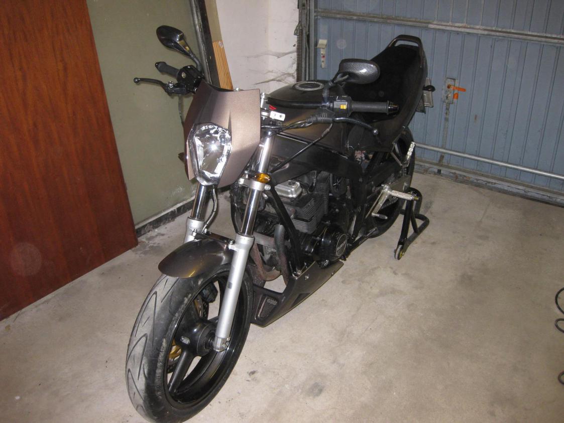

Auf dem 3. Bild siehts so aus als ob der Motor Öl verliert...
Täuscht das?

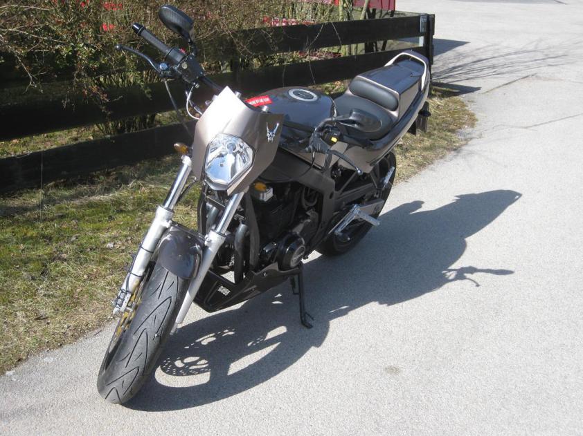

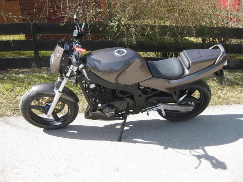

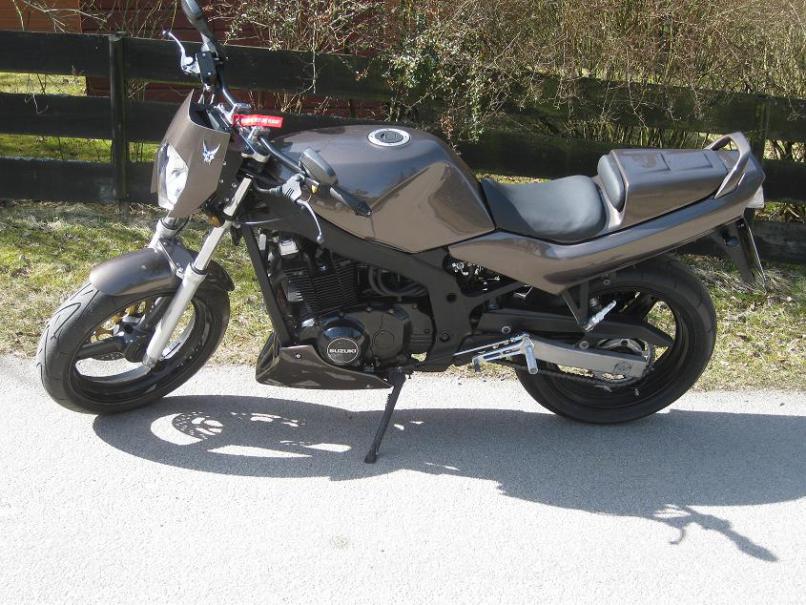

Obere Gabelbrücke von einem anderen GS Bj
LSL Dragbar Lenker
Mini Blinker
KTM 690 SMC Scheinwefer mit Maske
1200 Bandit Frontfender
GSX 750 F Felge mit 120/70/17 Conti Sport Attack
SV 650 Felge mit 160/60/17 Conti Sport Attack
Gimbel Bugspoiler
Gimbel Fußrastenanlage
Gimbel Vario Höcker
LED Rücklicht
hätte fast was Vergessen neue Lackierung von BMW ( Sparkling Bronze )
das wars jetzt erst mal bis zum nächsten Winter

hab Heute mal neue Lampenhalter gemacht Bilder gibts später
bin grad dabei sie zu Lackieren
Alt 02.04.2011, 19:16:19   #196
bigimotik1988
Ort: hamburg
Beiträge: 884
woraus hast die gemacht? bräuchte auch neue
Alt 02.04.2011, 19:46:18   #197
DavidE
Ort: Isen
Beiträge: 553
aus drei Buchstaben
A L U
für was brauchst du die für den MT 03
Alt 02.04.2011, 20:38:56   #198
Beiträge: 7.410
Bilder gibts später
servus,
ist jetzt später oder später später?
Alt 02.04.2011, 20:43:06   #199
DavidE
Ort: Isen
Beiträge: 553
müssen noch Trocknen
morgen früh verbaue ich sie
Alt 03.04.2011, 10:33:51   #200
DavidE
Ort: Isen
Beiträge: 553
Standard Bilder update
so die neuen Halter sind dran
und der Bugspoiler ist auch schon weiter hinten
