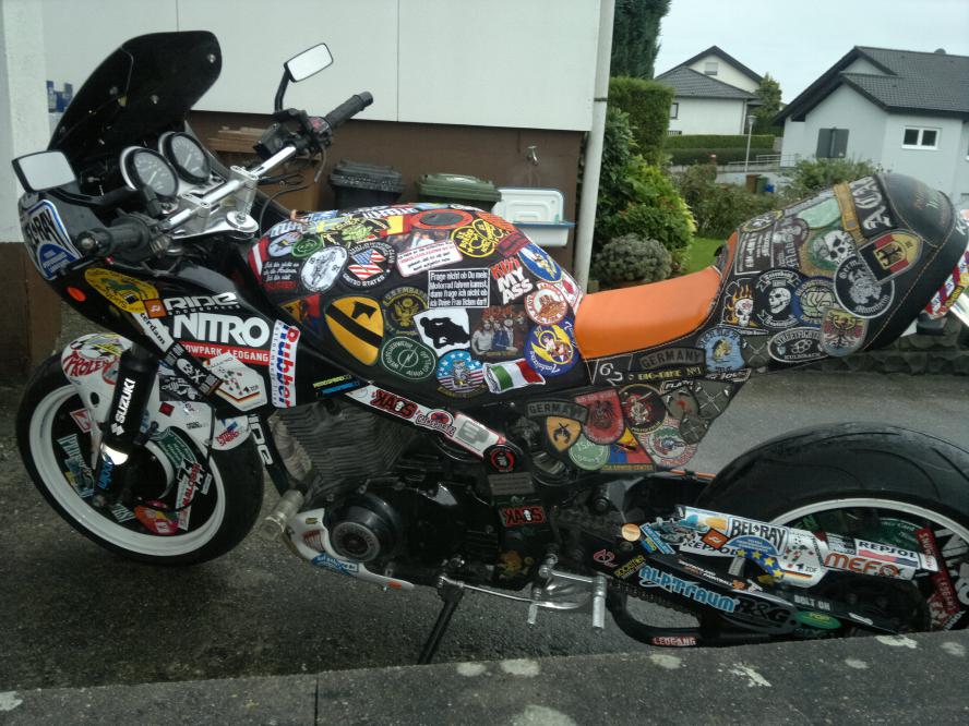

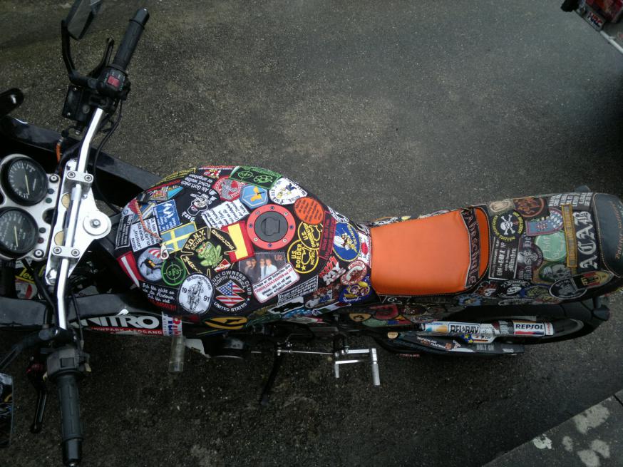

So hier die die Bilder vom neuen gepatchten F-Tank und der Gimbelverkleidung. Insgesmt wurden nun 120 Patches vernäht und ebensoviele Aufkleber.
Der Zustand bleibt nun noch 6 Wochen und dann wirds heftig.

Hat was.
Hast du die Patches miteinander vernäht und dann das gesamte über den Tank drübergezogen, oder verklebt, oder wie?

Hat was.
zuerst wurde eine Haube aus 5 Einzelteilen für den Tank genäht aus inprägniertem Bespannstoff.
Danach wurden ca 65 Patches mit der Haube vernäht und dann wurde die Haube aufgezogen und mit dem Tank, oben am Tankstutzen und unten an der Kante mit speziellem Kleber verklebt.

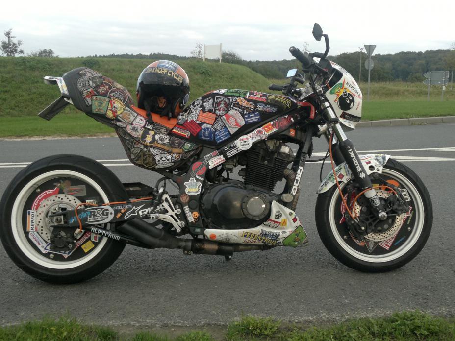

So bin back vom Edersee. So langsam fixt mich dieses Gebiet an und die 7 Uhr Touren sind immer noch die besten
An Bärbel wurde wieder die alte Maske montiert, da sonst der lenkungsdämpfer nicht mehr gepasst hätte.
Ein neuer Lenker ist nun auch dran und siehe da, auch nach 800km noch keine Schmerzen in den handgelenken. Ist nun ein Fehling Wide Bar mit ner Länge von 104cm.
Auspuffproblem hat sich auch gelöst, da sich der DB-Eater verabschiedet hat. War Ihm wohl zu warm unten drin im Topf
Anbei noch 3 aktuelle Photos von gestern:

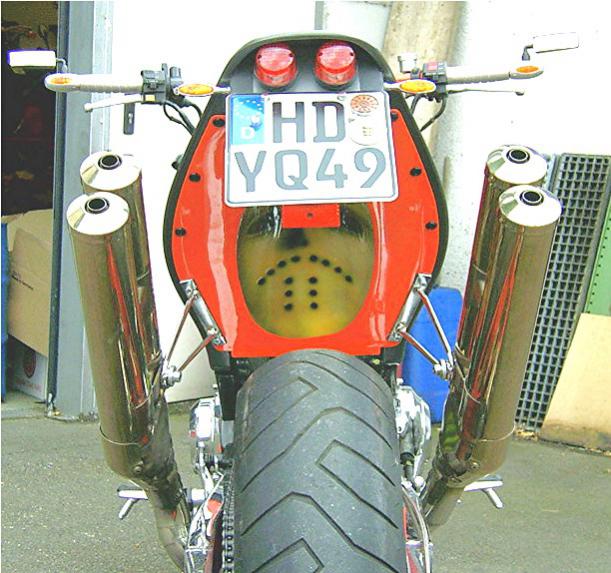

Auf dem dritten Bild sieht das aus wie ein z1000 Pott
2016: '04 Kawasaki ZX-10R
Alt 24.09.2013, 10:07:27   #2129
Da hat er sogar zwei davon dran, einen rechts einen Links
Alt 24.09.2013, 13:51:13   #2130
Beiträge: 7.403
Jepp Z1000 rechts und links:
