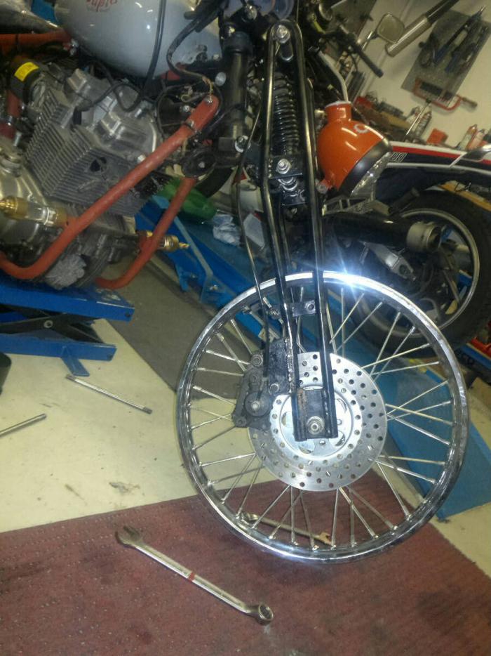

Bild hab ich nur das im Moment. Teile werden gerade neu schwarz gepulvert. Adapter für Rahmenmontage ist dabei.

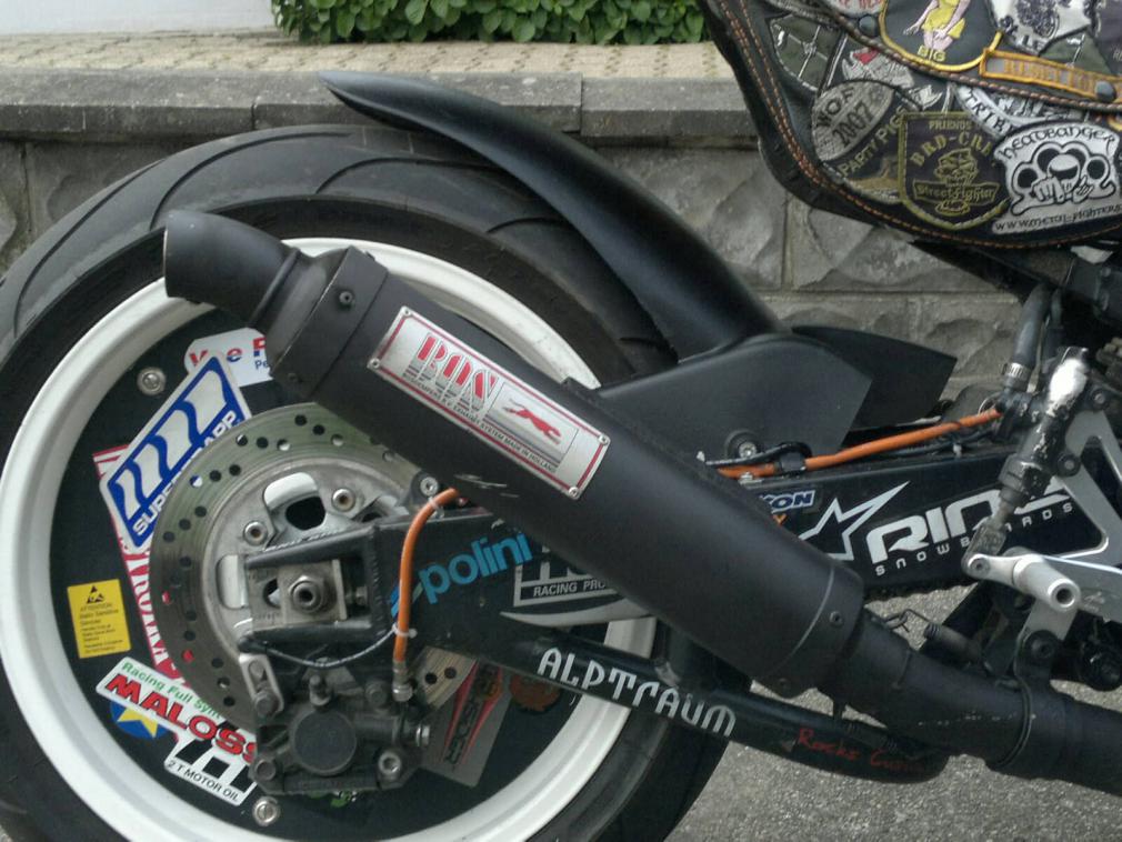

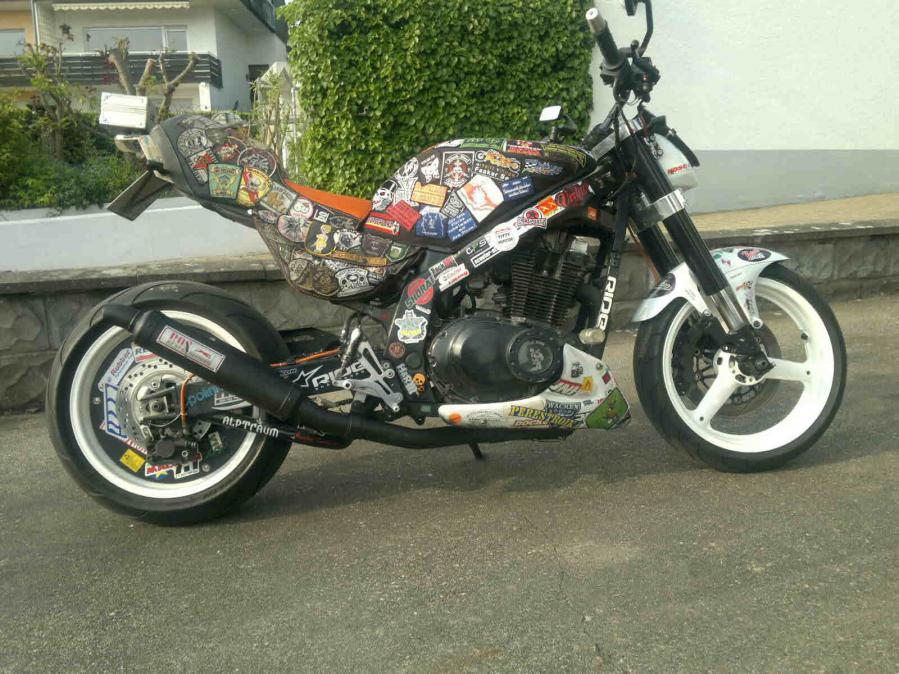

so heute mal die BOS Anlage in VA an Bärbel installiert. Zuvor noch gecleant und dann schwarz lackiert.
Den DB Eater muss ich noch fertig schweißen, dann ist auch der TÜV zufrieden.

DAS ist ein BOS? Hab ich in der Bauform noch nie gesehen. Gabs den so mal für die GS oder ist der von nem anderen Mopped?

jepp, ist ne Komplettanlage in VA von BOS passend für die GS. Wird nur mit Federn gehalten und nicht wie bei BSM mit Schraubklemmen.
Ist aber ein Racetopf und steht daher zum Verkauf.
An die Komplettanlage wird morgen ein Adapter geschweißt für die Aufnahme eines IXIL Topfes. Hat einfach den besseren Sound und ne E-Nummer

normalerweise lasse ich meine Anlagen erst strahlen und dann pulvern.
Wenn es schnell gehen muss, strahlen und dann mit normalen Auspufflack in dünnen Schichten auftragen, 2 Stunden ablüften lassen und dann mit dem Heißluftfön heiß machen.

so mal mit Bärbel und dem BOS zum Tüv. Mal sehen was die meinen
DB-Eater ist drin, ist ein Stück von einem alten Alulenker
Echt cool!
Mal wieder so ein McGiver/Rocky "do it yourself" Ding!
Fehlt nur noch dass Du sagst, Du hast bei der Aktion nur ein schweizer Taschenmesser benutzt
Viel Glück beim TÜV!!!

Servus Heinrich, ne nur Akkuschraube und Gewindeschneider! Dafür wars lustig beim TÜV und eingetragen. Geil war die Frage: Warum so leise? Ohne Worte...fg.

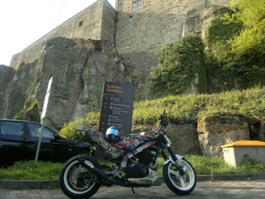

So noch ein Bild mit Burg:
Hits:	645
Größe:	115,2 KB

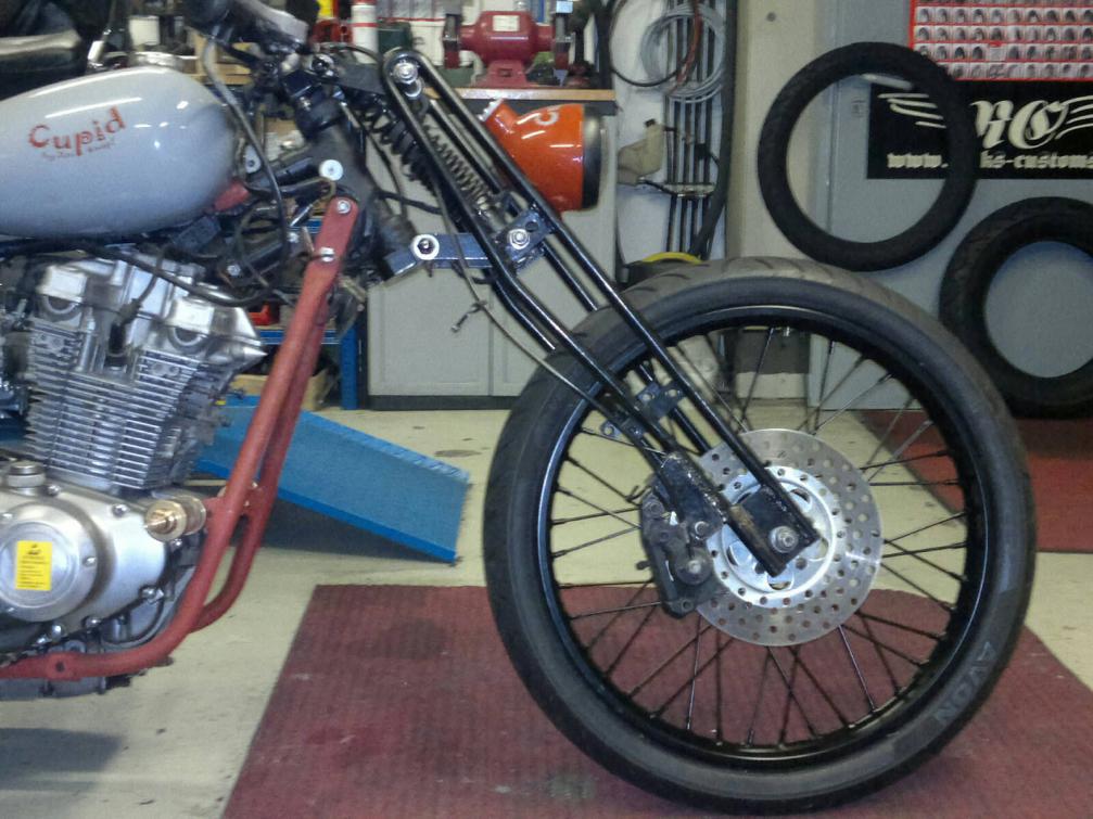

am Chopper ist ein Ende in Sicht,
Vordere Felge eingepasst mit der Bremse.
Nun noch schwarz pulvern, Reifen aufziehen und fertig.
Hits:	645
Größe:	96,0 KB

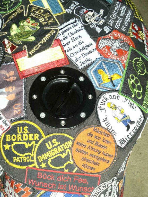

zwischendurch neuen Tankdeckel für Bärbel bekommen:
Hits:	687
Größe:	123,3 KB

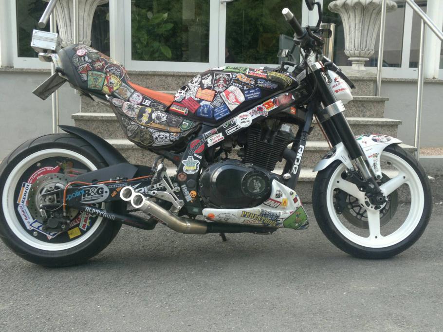

Heut Mittag dann zuerst díe Hinterradabdeckung montieren für Bärbel. Dann wirds hintenrom nicht mehr so nass
Bilder folgen.
PS: Auspuff ändert sich in den nächsten Tagen auch mal wieder!

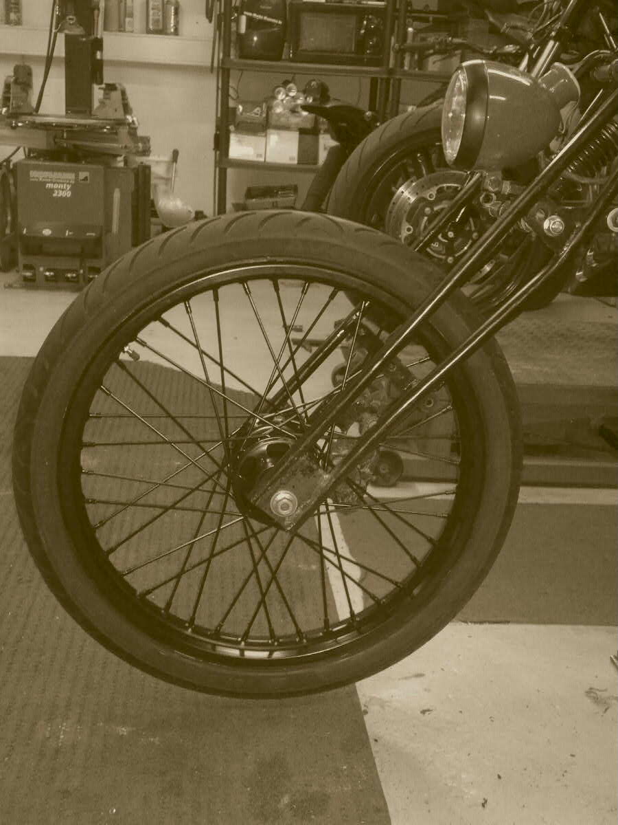

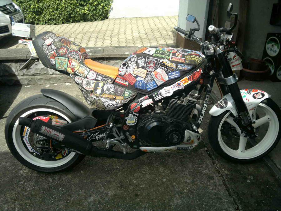

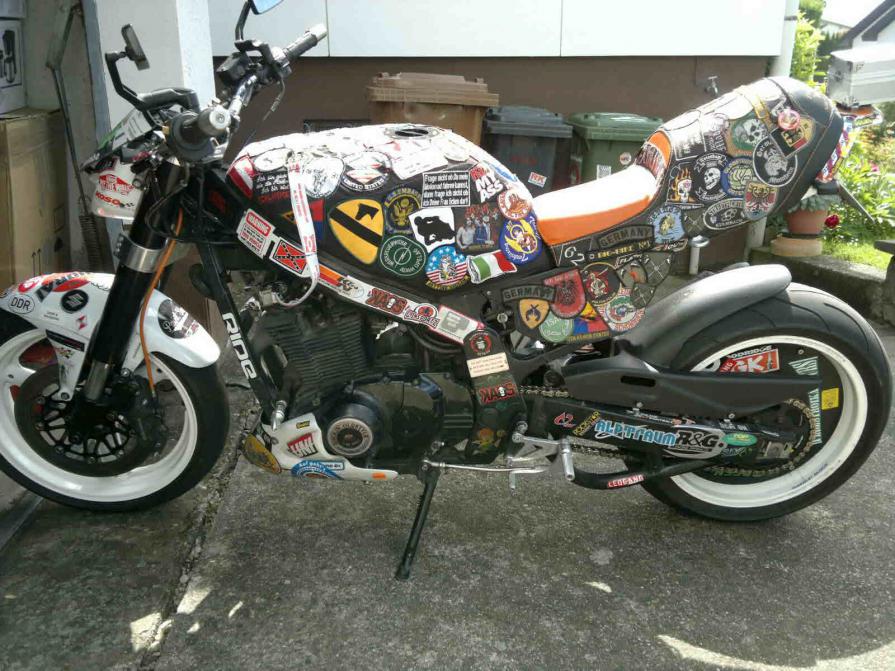

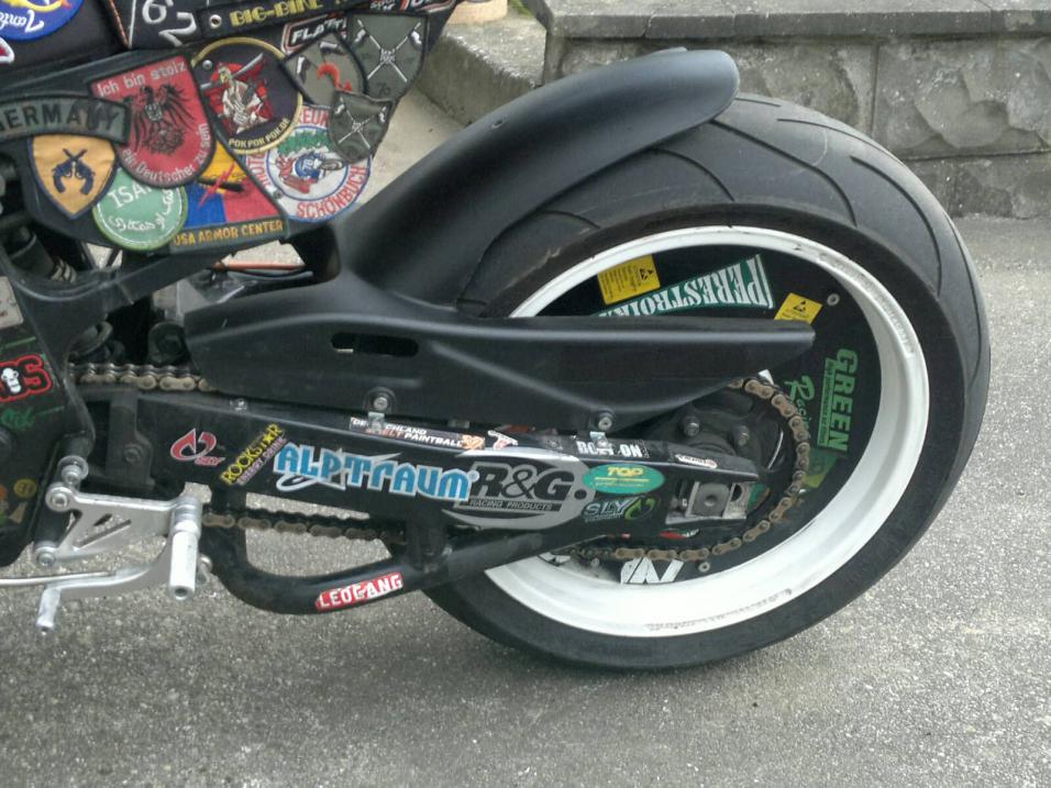

Hinterradabseckung an Bärbel fertig. hat sogar fast auf Anhieb gepasst Bild 1 und 2
Vorderrad beim Chopper auch fertig. Morgen dann die hintere Felge einpassen. Reifen ist etwas teuer, aber kann man nichts machen.
Bild 3

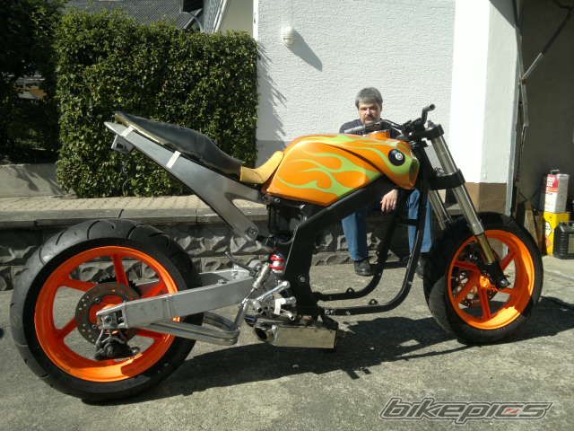

so vorne ist fertig
Hits:	647
Größe:	112,0 KB
Alt 03.05.2014, 06:31:43   #2438
Sehr sehr geil.

Baujahr: 99
beides echt top. Das Speichenrad macht echt was her. Und die Radabdeckung passt auch sau gut!!!

mal gestern schnell nen neuen Auspuff für Bärbel gebastelt. Klingt toll, volle Leistung, geile Position und mit DB-Eatern ausgestattet.
Hits:	661
Größe:	113,5 KB
Alt 17.05.2014, 10:28:56   #2445
Beiträge: 8.808
Klein aber fein. Gefällt mir gut
Alt 17.05.2014, 10:34:25   #2446
Beiträge: 3.413
...und sieht auch noch gut aus dabei!
