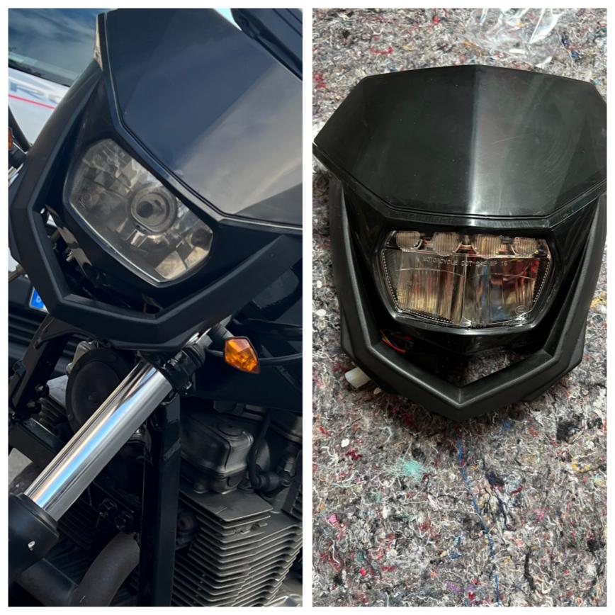

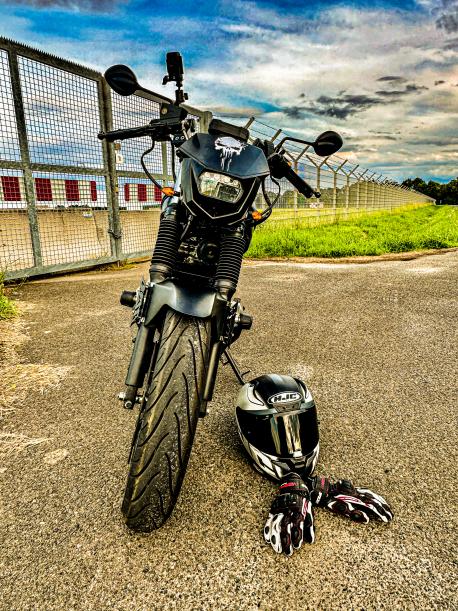

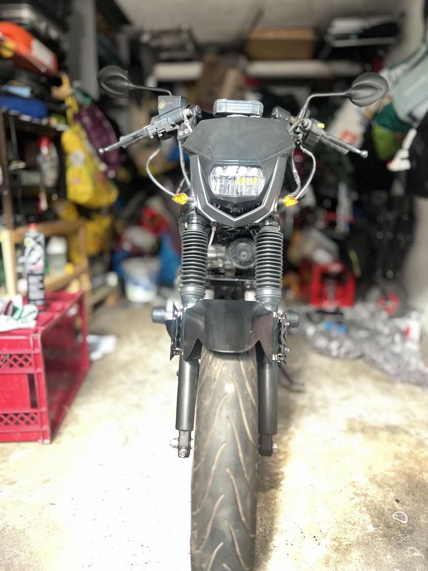

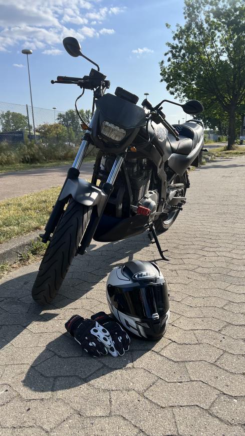

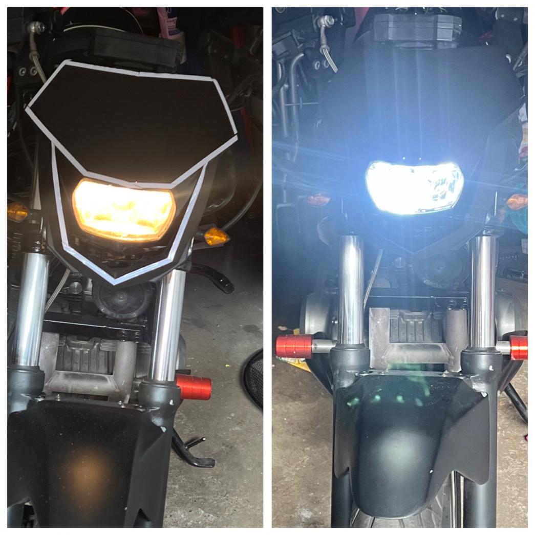

Ich hab die dunkle Funzel in der Maske die nur HS1 Leuchtmittel hatte gegen einen LED Einsatz getauscht.
Sehr viel schöneres Licht

Sieht klasse aus! Und so nebenbei bleibt auch noch nen bissel mehr Saft übrig, um die Batterie zu laden...

Verrätst Du auch, was für ein LED- Einsatz das ist?
Marke, Typ?
Marke, Typ?
Das ist der hier
https://www.scooter-attack.com/de/ka...9?vctype_id=24
Und hier wäre er komplett mit Maske
https://www.scooter-attack.com/de/ka...5?vctype_id=24

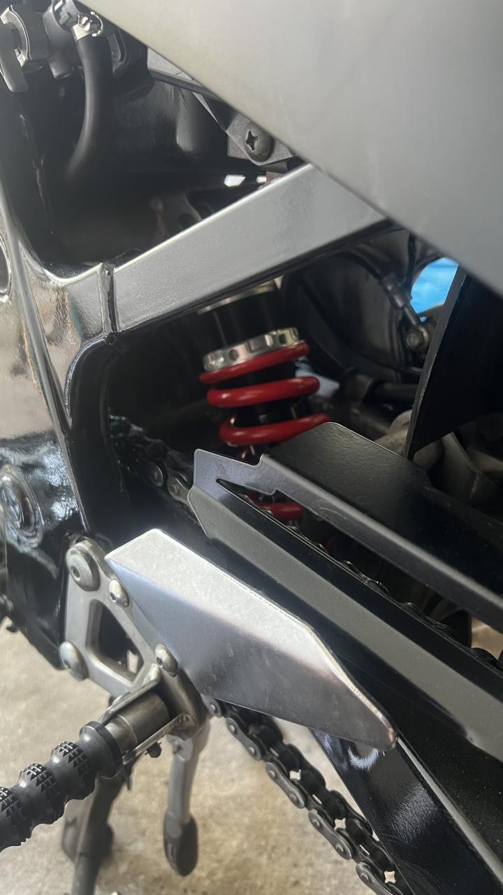

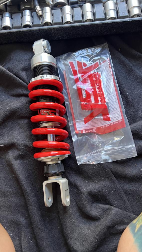

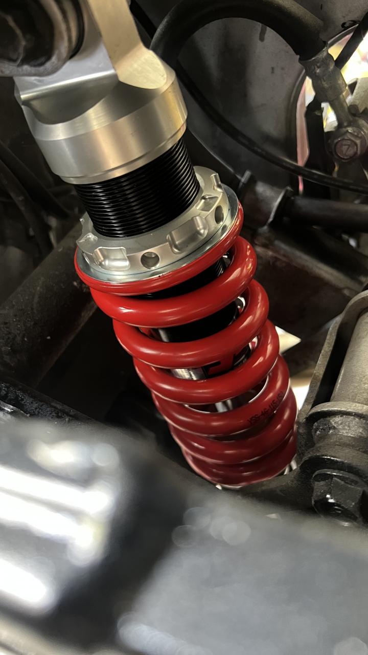

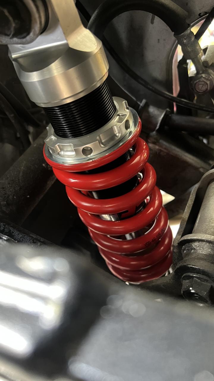

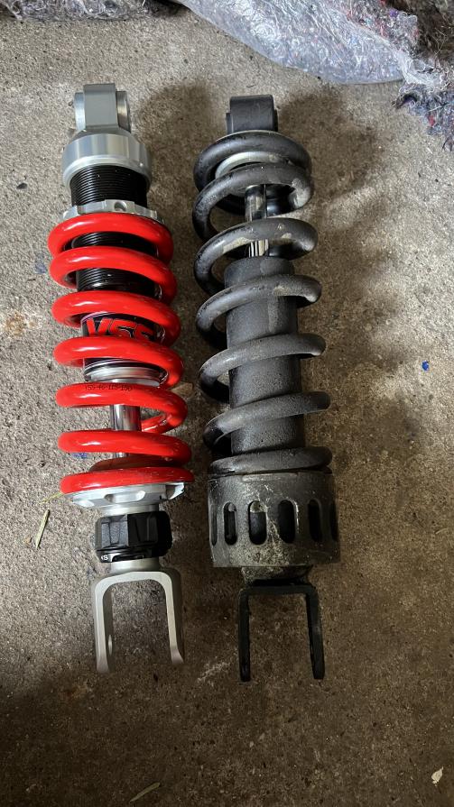

Heute kam das neue YSS Federbein an und wurde auch direkt eingebaut.

Wie fühlt sich die erste Testrunde an?
Komplett anders. Hab es etwas straffer gestellt aber trotzdem knallt das nu nicht mehr so bei einem huckel

Also auf jeden Fall gut angelegtes Geld
Bei mir war das irgendwie subtiler, ich hatte auf den ersten paar Metern gleich das Gefühl von mehr Sicherheit und dass dieses knatternde Ding unter meinem Hintern weniger Eigenleben entwickelt, sondern mehr das tut, was ich gerne hätte.
Bevor Du mit jemandem diskutierst, frag Dich: "Ist diese Person in der Lage das Konzept einer anderen Meinung zu begreifen?"
Wenn die Antwort "Nein" lautet, dann lass´es!
Alt 03.06.2023, 16:47:57   #222
Beiträge: 1.039
Ja eben. Es federt nicht mehr so extrem ein. Auf jeden Fall tut der Poppes nicht mehr weh beim einfedern

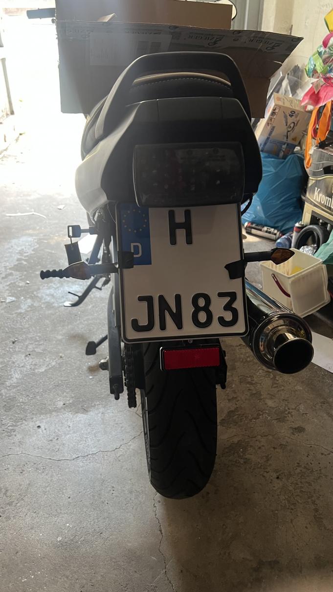

Alt 25.06.2023, 16:18:07   #223
Beiträge: 1.039

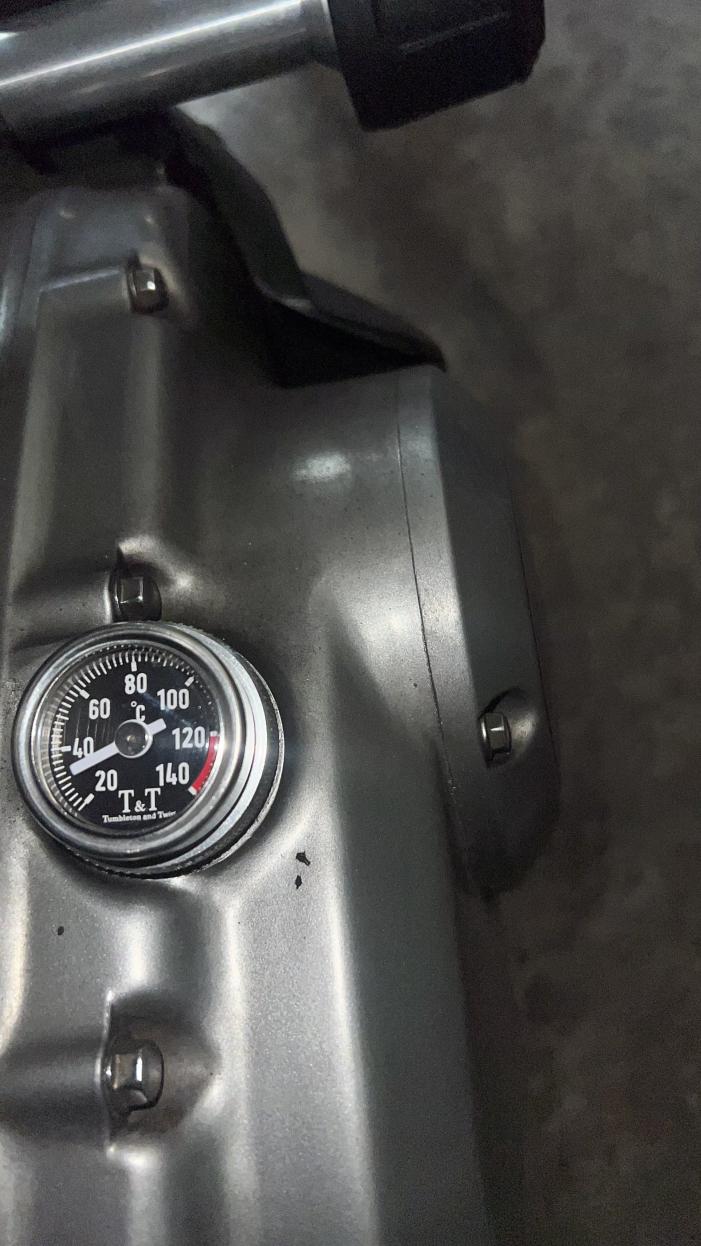

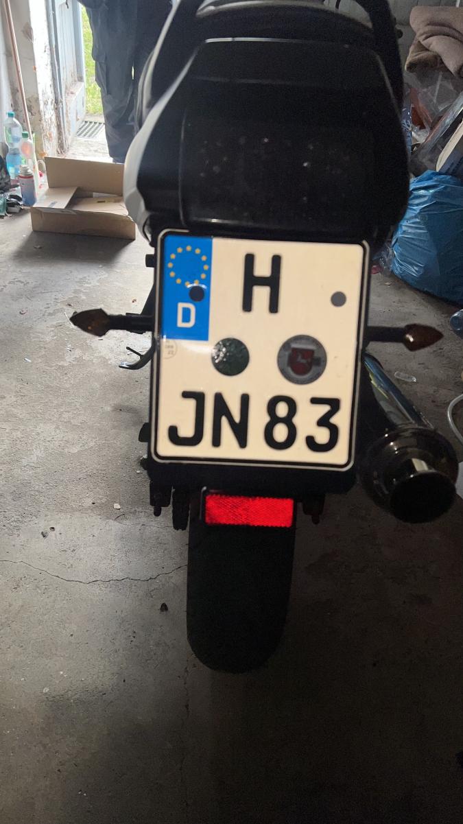

Morgen zur Zulassungsstelle Plaketten holen fürs neue Kennzeichen und die Tage kommt der Kennzeichenrahmen auch an.
Öltemperaturmessstab kommt auch die Tage.

Alt 28.06.2023, 18:03:08   #224
Beiträge: 1.039
Fertig

Alt 28.06.2023, 20:05:24   #225
Skiskipowski
Registriert seit: 04.07.2022
Ort: Karlsruhe
Beiträge: 231
Kilometer: 13.500
Sieht gut aus! Und zur Sicherheit doch noch 2 Schrauben
Alt 28.06.2023, 20:12:24   #226
Beiträge: 1.039
Ja sicherer

Die Vibrationen am Heck sind halt einfach fies und lassen so nen Rahmen gerne mal aufspringen... bei der XR600 war es üblich, dass das Kennzeichen auf ein Alublech aufgenietet wurde, damit es nicht regelrecht zerrissen wurde und davon geflogen ist.

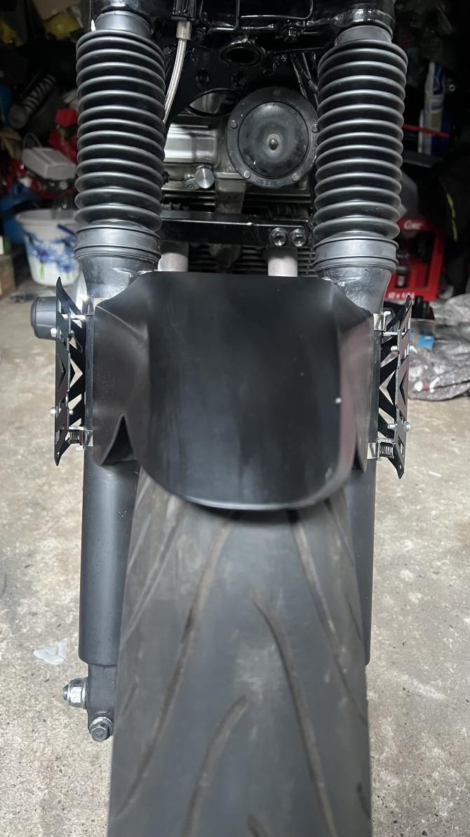

Alt 28.06.2023, 22:56:12   #228
Beiträge: 1.039
Ich hatte es erst einfach rein gesteckt also geknipst und bekam es kaum noch raus.
Hab dann aus Pappe eine Schablone gemacht um anzuzeichnen wo die Löcher hin müssen im Schild

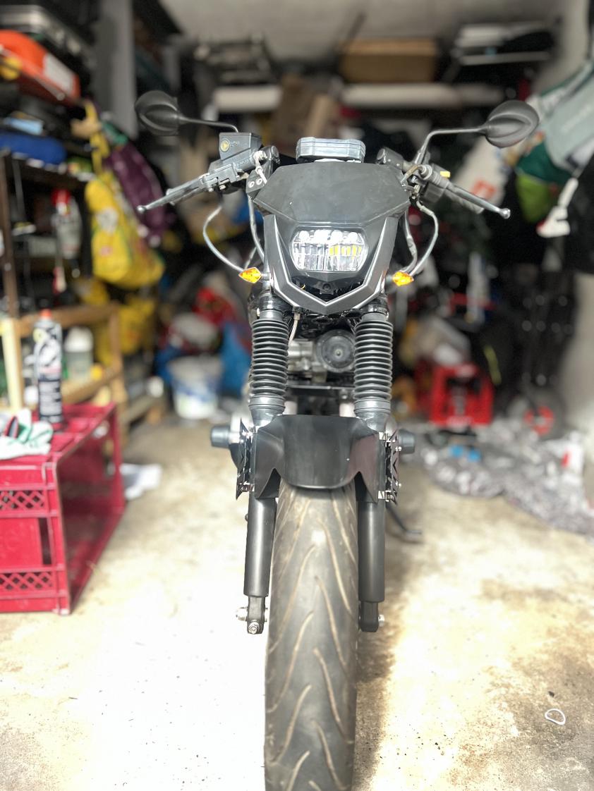

Faltenbalge und etwas Schutz am Tauchrohr angebracht der Schutz ist zwar mehr Optik aber egal
Bin jetzt 3 Wochen nicht gefahren (Nachtschicht) aber Montag gehts wieder auf die Straße

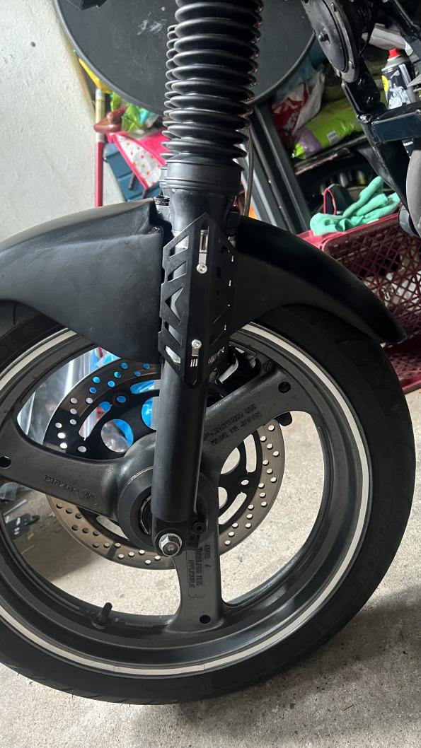

Hits:	1490
Größe:	102,9 KB
ID:	31796   Klicke auf die Grafik für eine größere Ansicht
Hits:	1480
Größe:	108,8 KB
Alt 07.07.2023, 15:28:18   #230
Beiträge: 830
Federt die Gabel mit den Faltenbälgen denn noch ganz ein oder hast du jetzt eine Federwegbegrenzung eingebaut?
(Ich hab mir auch Faltenbälge dran gemacht, aber musste die um 3 Falten kürzen, weil sonst der Federweg eingeschränkt wäre...)

Die die ich habe (vom Polo, https://www.polo-motorrad.com/de-de/...380000010.html) definitiv nicht. Ich hab das ausprobiert vor ich die Federn wieder rein gemacht habe und die Gabel ging nicht mehr ganz rein.
Alt 07.07.2023, 17:40:03   #233
Beiträge: 1.039
Ich mein die drücken sich weg. Hab aber auch progressive Federn drin. so weit federt das da nicht mehr. Vor allem nicht auf der Straße.

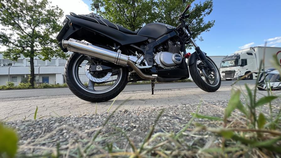

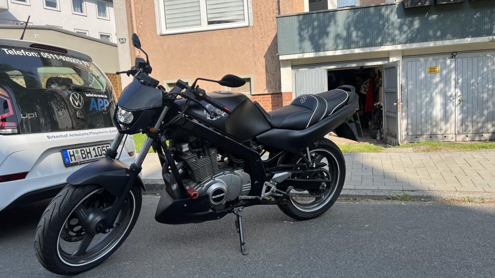

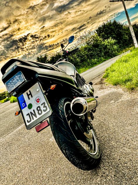

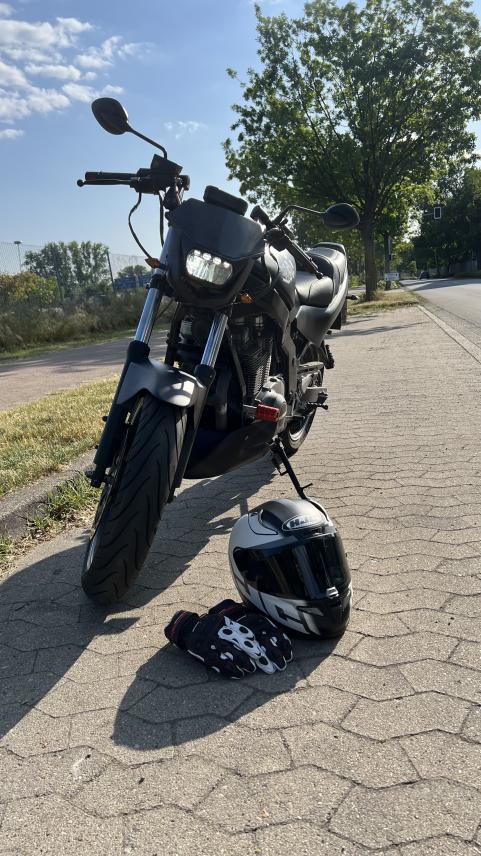

Alt 14.07.2024, 21:28:46   #235
Beiträge: 1.039
Nach erfolgreichen Tausch von Luffi, Benzinleitungen und Benzinhahn eine schöne gemütliche Abendrunde in der Umgebung gefahren. Muss sagen sie fuhr jetzt viel leichter und sprach besser aufs Gas an war wohl mal Zeit nach fast 10 Jahren
Morgen früh geht’s zum TÜV
