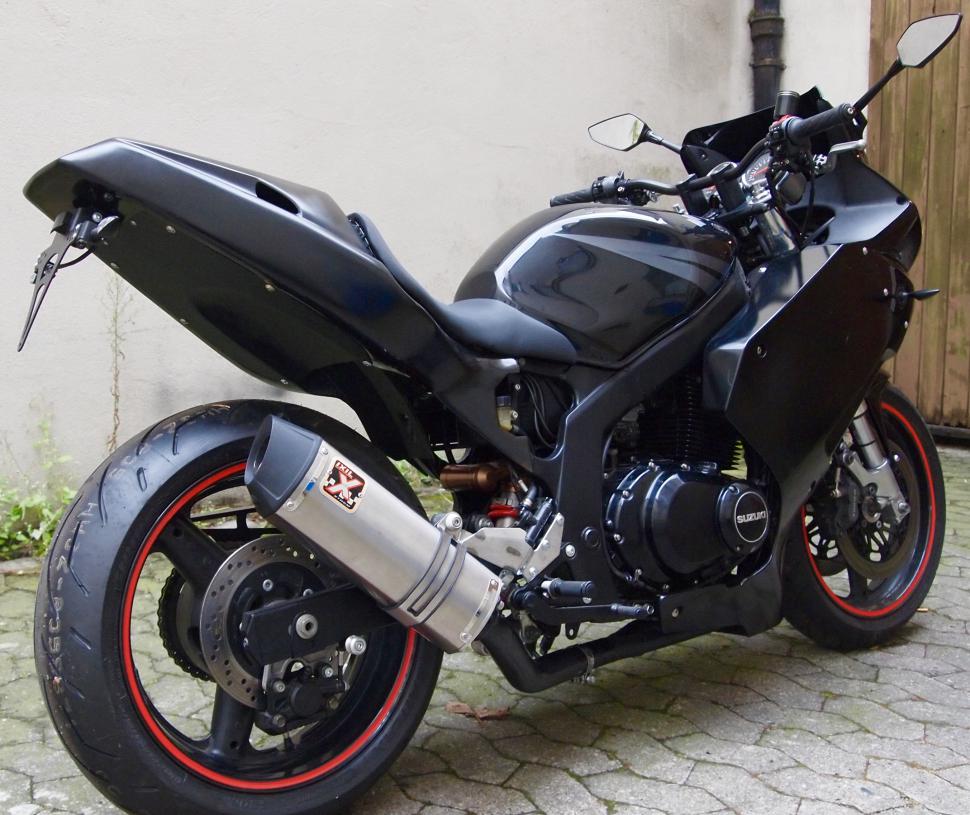

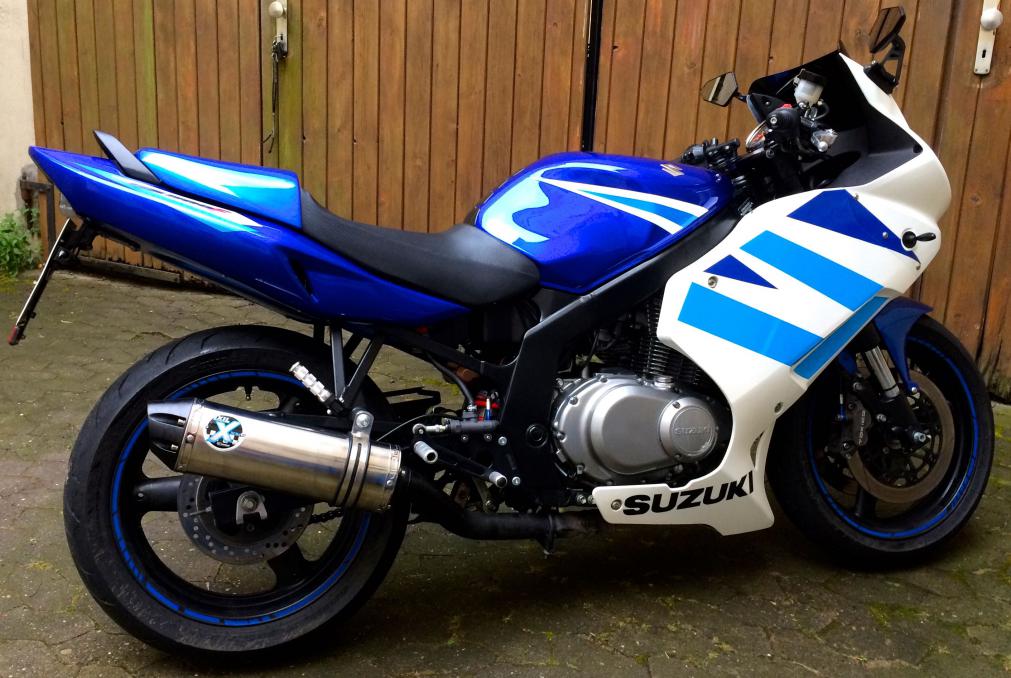

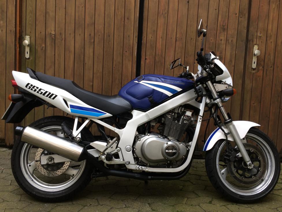

Und mit der Vollverkleidung sieht das dann so aus:
Sieht echt gut aus!
Alt 29.03.2016, 11:58:15   #357
Enricus
Benutzerbild von Enricus
Registriert seit: 22.06.2011
Ort: Tübingen
Alter: 47
Beiträge: 535
Kilometer: >100t
Achso:
Den Winkel von der Flöte würde ich noch etwas ändern und an die Hecklinie anpassen...
Aber ansonsten echt feines Teil

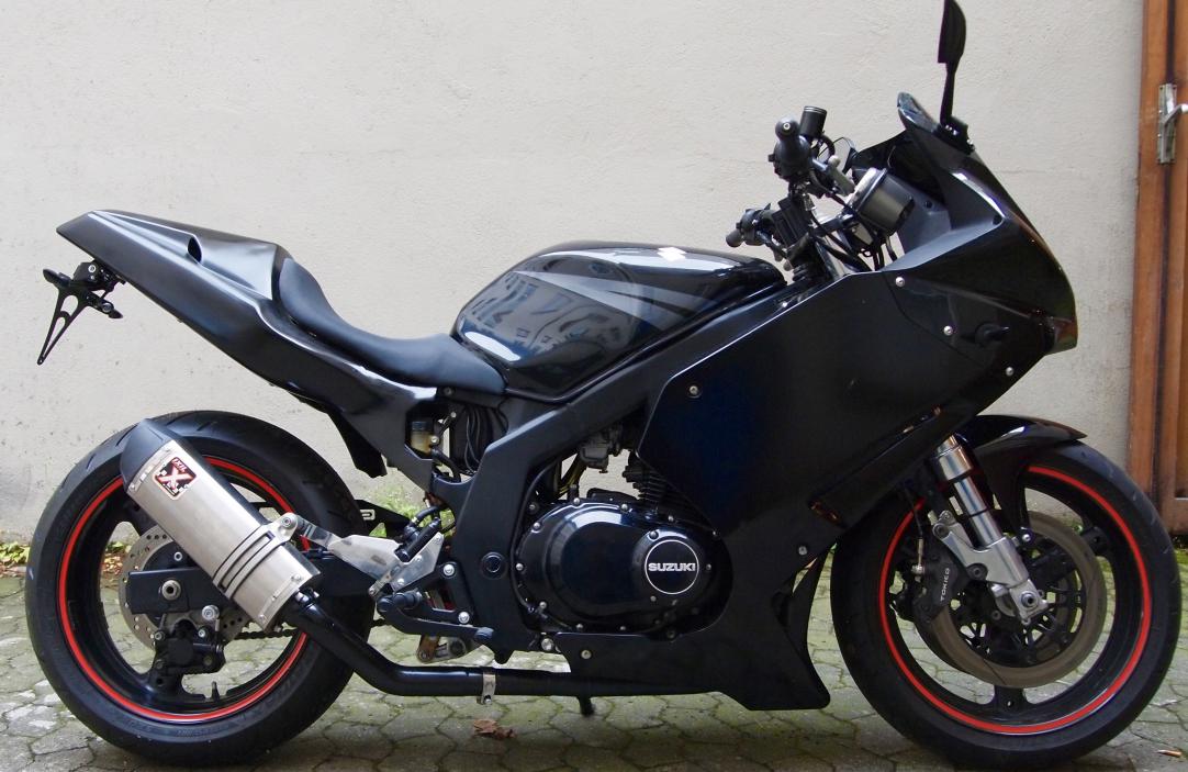

Alt 29.03.2016, 12:08:55   #358
Sieht echt gut aus!
Danke!

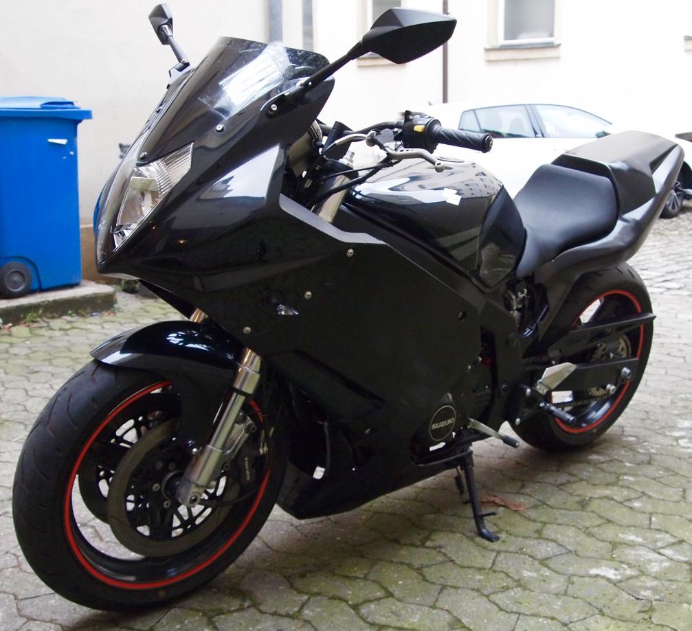

Ich wollte euch noch mal meine Heckunterverkleidung präsentieren. Hat mir Stunden an Arbeit gekostet und ich finde das Ergebnis kann sich sehen lassen! Die Oberfläche der Unterverkleidung hab ich mit einer etwas angerauten Klebefolie beklebt. Das ganze hat jetzt ein art Kunststoffoptik. (Ich hoffe man kann´s auf dem Bild erkennen)
Ja wegen dem Auspuff hab ich schon so ein paar Ideen. Muss mal mit meinem Metaller reden was man mit Rohr biegen etc. noch alles machen kann.

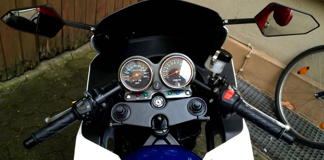

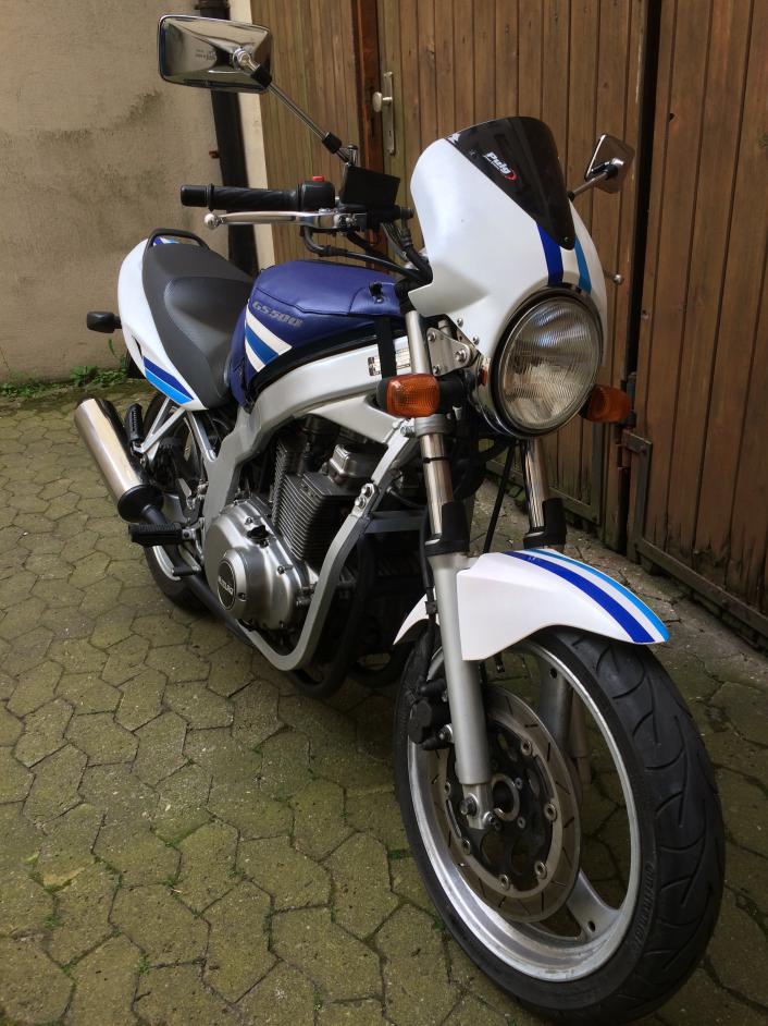

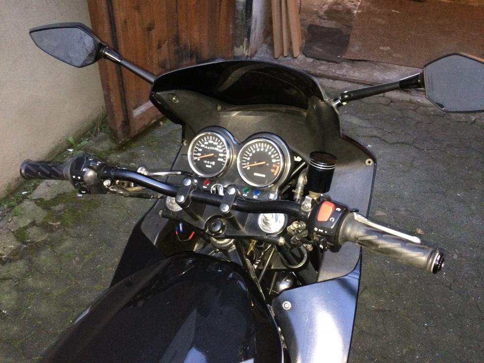

Hier noch eine kurze Erklärung zum Cockpit.
Ich verwende den Tacho ab 2001-2003 mit Wellenantrieb. Ab 2004 wird die Drehzahl elektronisch abgegriffen. Der Tachohalter wurde speziell für die USD-Gabel angefertigt.
Ebenfalls sind die neuen Armaturen verbaut - mit manuellem Lichtschalter.
Der Streetbar kommt von Spiegler. Da ich nicht wollte das der zu breit wirkt, habe ich mich für flache Lenkerstopfen (Rizoma) entschieden.
Gebremst wird mit einer Radialen Bremspumpe an der Pazzo-Bremshebel verbaut sind (kurze Variante mit ABE).
Hits:	1206
Größe:	107,1 KB

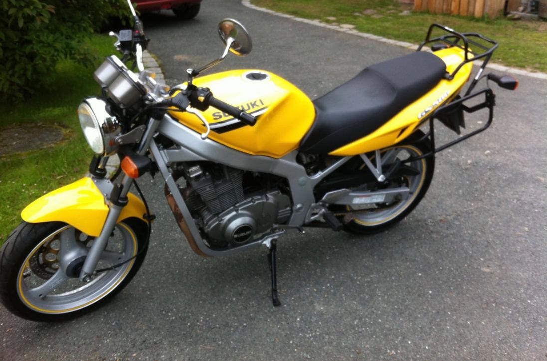

ich hab mir eine neue Baustelle zugelegt. 2001er GS mit 44000 auf der Uhr. Sie läuft gut und hat TÜV, dennoch sind einige Wartungsarbeiten zu machen - aber im Urlaub daheim möchte man ja auch was zu tun haben.
Ich halte euch auf dem laufenden.

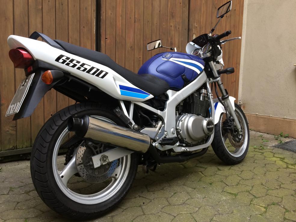

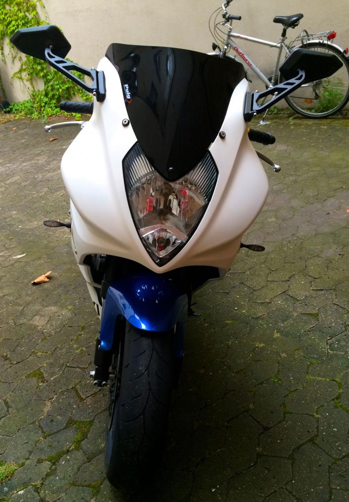

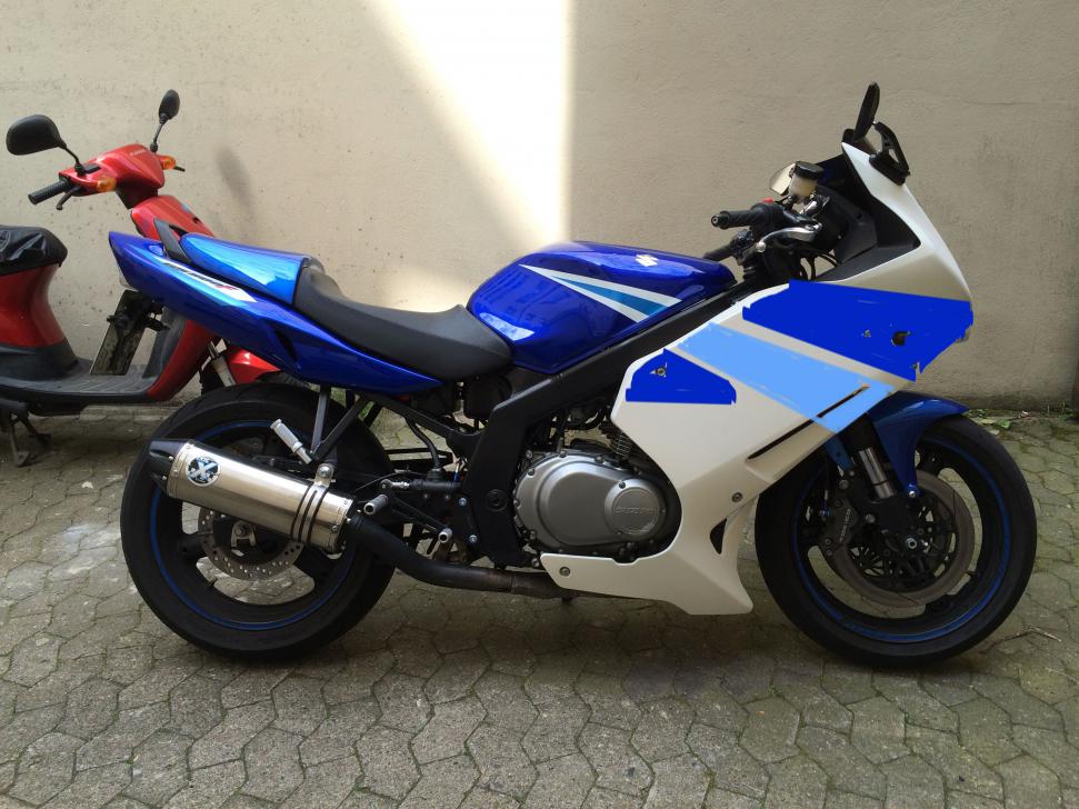

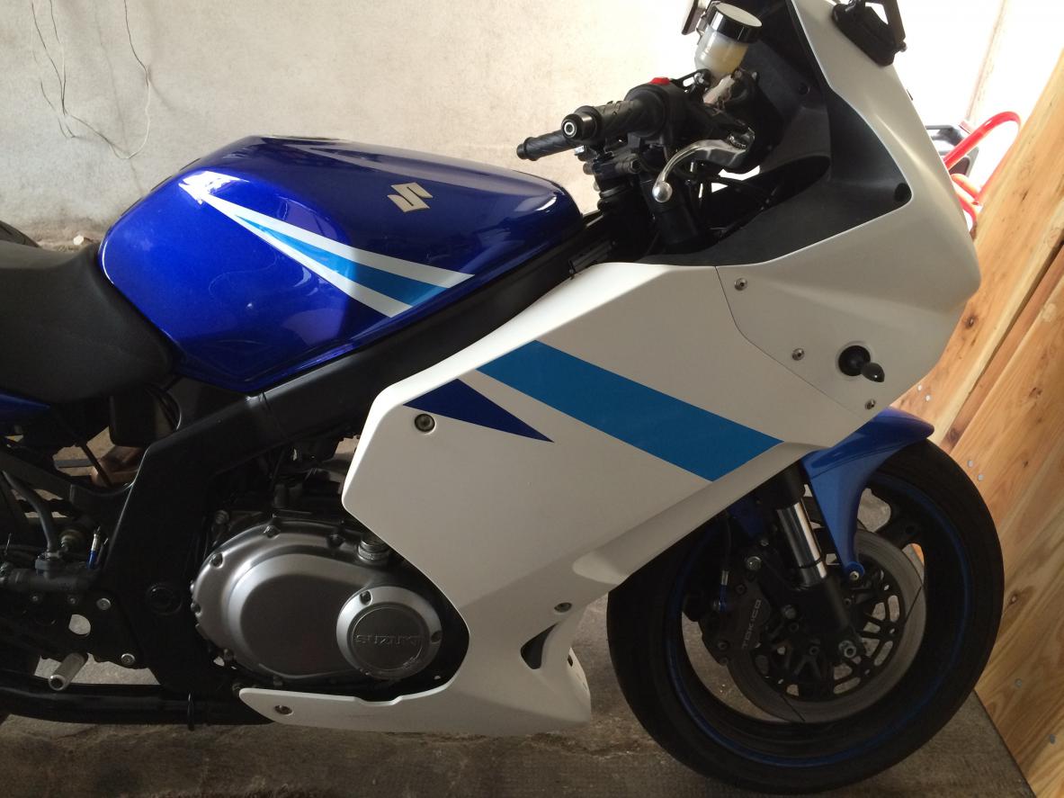

Vor der gelben, hab ich meine Blaue F noch in eine neues Kleid gehüllt. Wegen der Aufkleber werde ich mir noch was einfallen lassen. Der Übergang von blau zu weiß ist dann doch zu krass.
Hits:	1177
Größe:	106,5 KB
ID:	24882   Klicke auf die Grafik für eine größere Ansicht
Hits:	1189
Größe:	103,9 KB

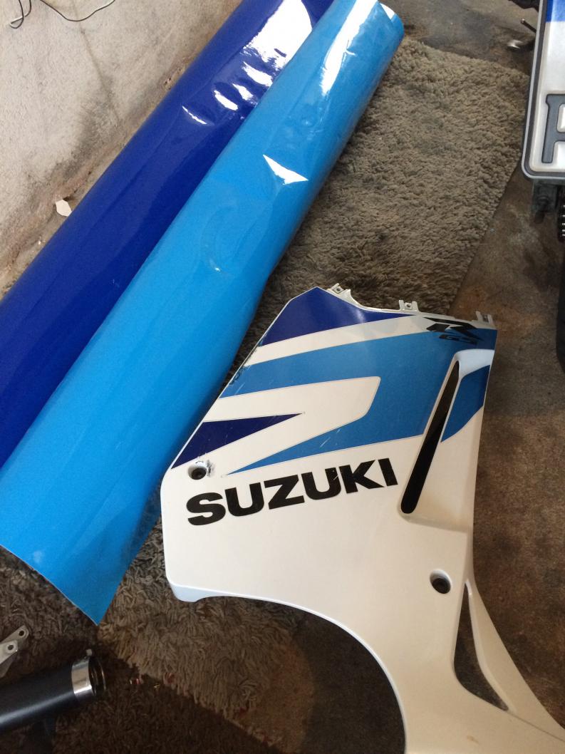

Aber ich hab schon alle Vorkehrungen getroffen. Mit 2,5m2 Klebefolie von der Werbetechnik kann ich meiner Kreativität jetzt freien lauf lassen. Dennoch möchte ich es einfach halten - keine komplizierten Muster.
Der erste Entwurf ist stark an das Original angelehnt (den Suzuki Schriftzug noch dazudenken)

Bei der gelben ist jetzt das Ventilspiel eingestellt.
Der Auspuff frisch schwarz lackiert.

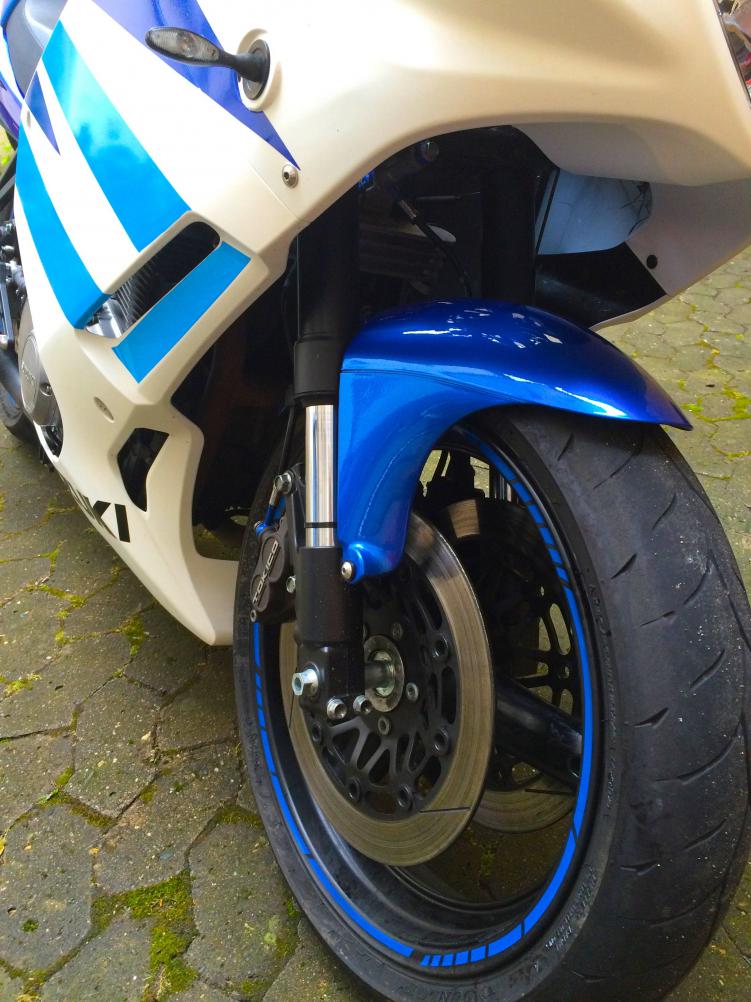

Ich würde nur den schmalen, weiss-hellblauen Keil nach vorne fortführen, allerdings umgekehrt (also aussen hellblau, Keil innen weiss...).
Alt 16.06.2016, 14:19:02   #374
Hab´s jetzt erst mal so gemacht. Bin allerdings noch etwas einfallslos wie ich die Verbindung zur Kanzel kleben soll
Suzuki Schriftzug ist auch schon bestellt!

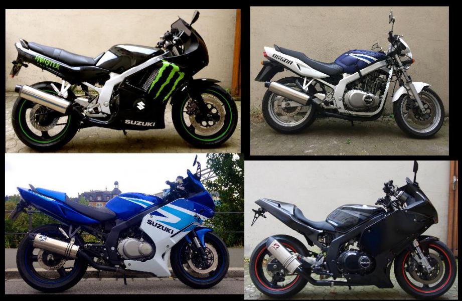

Hits:	1189
Größe:	109,7 KB
ID:	24944   Klicke auf die Grafik für eine größere Ansicht
Hits:	1257
Größe:	110,3 KB
ID:	24945   Klicke auf die Grafik für eine größere Ansicht
Hits:	1190
Größe:	107,7 KB
ID:	24946   Klicke auf die Grafik für eine größere Ansicht
Hits:	1163
Größe:	101,9 KB

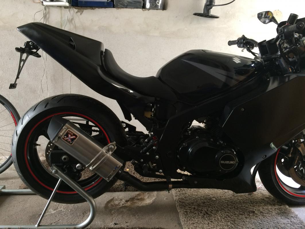

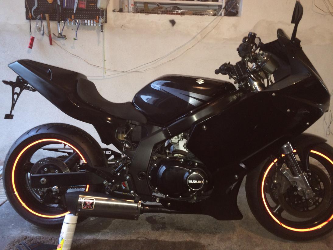

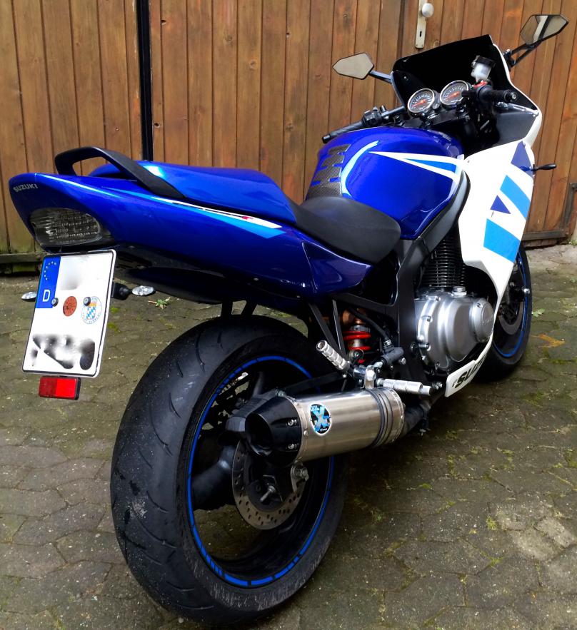

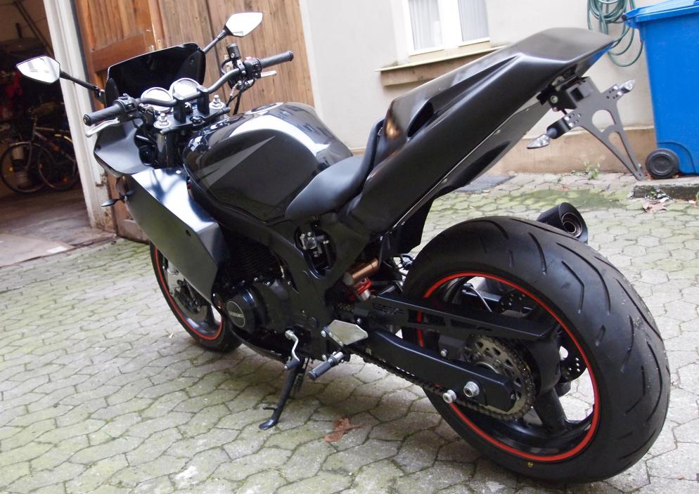

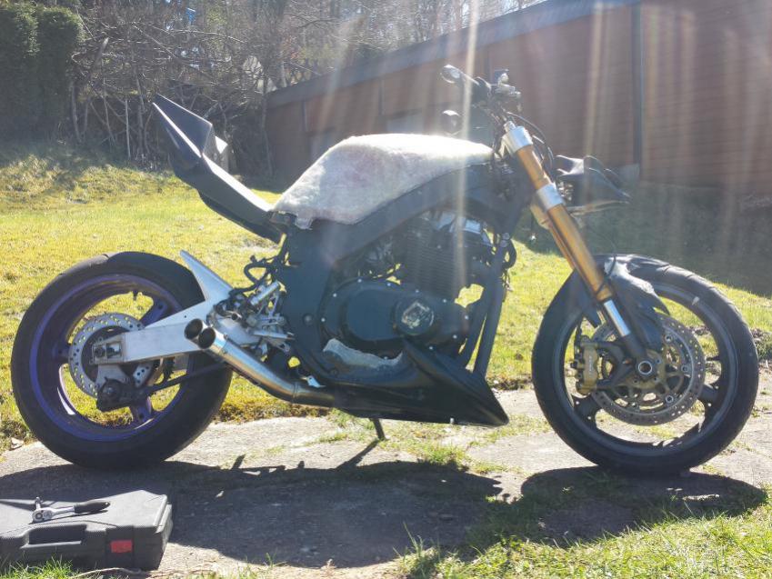

So da jetzt wieder Platz in der Garage ist muss ich endlich mein Projekt fertig stellen! Da im Prinzip nur noch der Endtopf montiert werden muss und ich da ein bisschen Schwierigkeiten mit der richtigen Position und der Haltestrebe habe, hab ich mir überlegt ob so ein Underengine auch passen würde. Dann die Frage ob ich den zusätzlich befestigen muss oder reichen die Krümmerschrauben?
Hits:	1147
Größe:	107,0 KB
ID:	25200   Klicke auf die Grafik für eine größere Ansicht
Hits:	1103
Größe:	106,5 KB
Alt 06.08.2016, 20:01:54   #377
Beiträge: 8.815
Zusätzlich befestigen. Da lastet dann ganz schön Gewicht auf den Schrauben und bei Bewegung schwingt das ja auch alles.
MMn müsste der Endtopf nur nen Stück näher ans Heck, dann passt dass.
Alt 07.08.2016, 01:11:45   #378
Beiträge: 1.564
so weit hinten seitlich sieht es für mich aus, als wenn Du dann in Kurven den Auspuff aufsetzen wirst.
Er müßte also dann weiter vorn enden, damit es mittiger sein kann.
Aber auch dann muß der ESD unten befestigt werden.
Beispielsweise an den vorherigen Aufhängungen des Hauptständers.
So sehr ich mit underengine selber liebäugel: Der Topf ist zu dick dafür.
Kay73 ist gerade online   Mit Zitat antworten

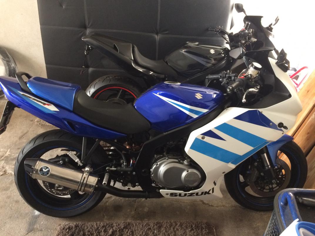

Das Dekor meiner blauen ist unterdessen auch fertig.

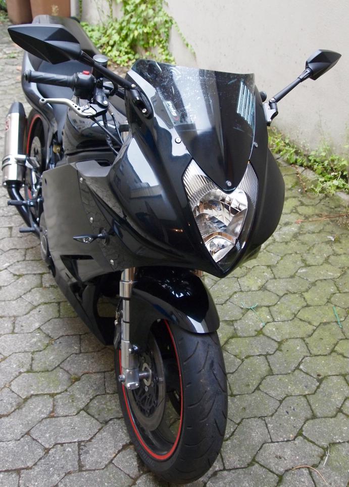

Servus, da die schwarze GS so gut wie fertig ist und ich durch einen Arbeitsplatzwechsel ein kleines Parkproblem bekommen habe, muss sich eine GS aus der Garage verabschieden. Falls ihr es schon mitbekommen habt, ich hab meine "blaue" auf mobile.de inseriert.
Es ist nur leider traurig, das man in der Regel auf den Kosten der ganzen Umbauten sitzen bleibt. Und schlachten würde ich nicht übers Herz bringen!
Hits:	1126
Größe:	110,9 KB
ID:	25406   Klicke auf die Grafik für eine größere Ansicht
Hits:	1148
Größe:	116,2 KB
ID:	25407   Klicke auf die Grafik für eine größere Ansicht
Hits:	1077
Größe:	106,3 KB
ID:	25408   Klicke auf die Grafik für eine größere Ansicht
Hits:	1107
Größe:	108,2 KB
ID:	25409   Klicke auf die Grafik für eine größere Ansicht
Hits:	1120
Größe:	100,4 KB

Alt 18.09.2016, 15:15:18   #393
So das Zwischenrohr ist befestigt. Die Maschine läuft! Somit ist mein Umbau nach gut 2 Jahren abgeschlossen!
Für euch hab ich jetzt noch aktuelle Bilder gemacht.
Und hier noch eine Gesamtliste der Umbauten:
Cagiva Mito Höcker, Sitzbank in den Tank eingearbeitet
GS500F-Tank
GS500 WVBK Tacho und Drehzahlmesser mit roter Beleuchtung, Tachohalter Sonderanfertigung (gelasert)
Spiegler Superbikelenker
Armaturen der GS500 WVBK mit manuellem Lichtschalter
PazzoRacing Brems- und Kupplungshebel
19er Radial-Bremspumpe (GSXR1000)
Rizoma Lenkerenden
Analoguhr im Cokpit
RGV250 USD-Gabel mit progressiven Gabelfedern, Doppelscheibenbremse und ein Paar 2-Kolbenbremssättel
Stahlflexleitungen vorne und hinten
Benzinhahn GS500 ab BJ 2001
Ölkühlerflansch von Goose mit 5 Reihen-Ölkühler
Vollverkleidung von einer GS500F mit Puig Standardscheibe in schwarz
Highsider Verkleidungsspiegel
Kellermann Rhombus LED-Blinker (hinten inkl. Bremslicht/Rücklicht)
Kurzer Kennzeichenhalter
Heckunterverkleidung (Eigenbau)
LSL-Fußrasten
IXIL Hexoval Endschalldämpfer mit Laser-Edelstahlkrümmer
Eigenbau Auspuffhalter an der Fußraste
RF600-Schwinge
Sachs Federbein
Rad vorn 3,5x17 (gerade Speichen) mit 120/70 Bridgestone S20
Rad hinten 5,5x17 (gerade Speichen) mit 180/55 Bridgestone S20
Kettenblatt und Versatzritzel (Sonderanfertigung)
Bremsflüssigkeitsbehälter ersetzt
K+N Austauschluftfilter
Vergasertuning (DynoJet Stage 1)
Edelstahl Kettenschutz
Kabelbaum gekürzt
Der Rahmen und alle Anbauteile sind pulverbeschichtet
