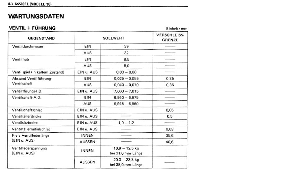

Hey,
hab ma ne frage und zwar is des n druck fehler oder richtig so?
Ventilspiel 0,03mm - 0,08mm ?? (!!mm!!)
mir kommt des n bissl wenig vor.
Danke schon mal im vorraus!

Die Werte sind richtig .
Aber wirklich äußerst knapp bemessen .
Am Auslaß zumindest solltest du besser 0,08 als 0,03 einstellen .
Ich selbst habe erst neulich auf Auslaß 0,10 ; 010; Einlaß 0,08 ; 0,05 eingestellt ,
Konstruktionsbedingt verringert sich das Ventilspiel bei der Gs übrigens mit der Zeit .

Das Spiel wird mittels Einstellplättchen , sogenannten Shims korrigiert .
Die Dicke steht auf der Rückseite und die Shims werden häufig von deinem Suzuki Händler gegen "Gebühr" in welche anderer Dicke umgetauscht .
Eine Anleitung zum Einstellen findest du z.B. hier
http://forum.gs-500.de/viewtopic.php...it=Ventilspiel
