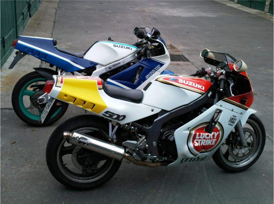

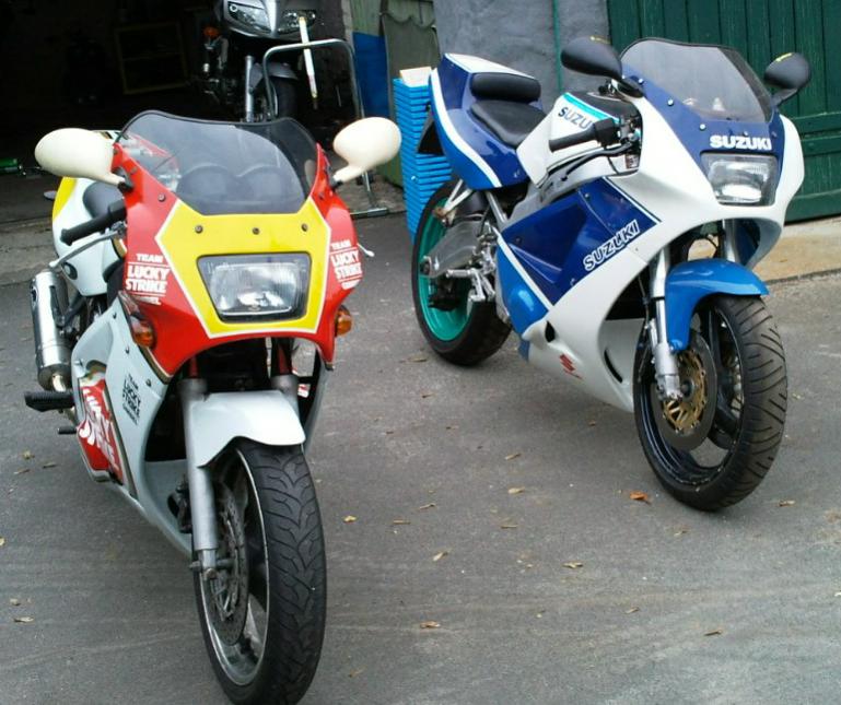

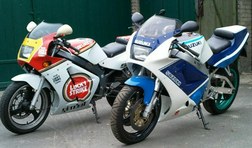

Haste vieleicht so eine VVK:
Sind übrigens meine "R`s"

Sind welche von Gimbel, waren da mit bei!
Alt 06.09.2011, 12:24:38   #8
Hab ich sogar noch nen Satz von, nur wird der bei mir nicht dran kommen.

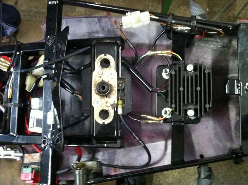

naja, schrotti ist halt der Name der Guten seit 4 Jahren. Liebevoll von meiner Frau getauft worden.....
Das Heck ist von ner RJ09, das Heck passt so gar nicht richtig auf die GS, wie schon geschrieben, war ne Schweißorgie von vier Tagen bis der Rahmen fertig war.
Hier mal ein paar Bilder vom Heckrahmen

ich hab das vorher mit meinem TÜVer abgesprochen, den Heckrahmen darf ich ändern, aber so einfach nen anderen dran schweißen ist nicht....
