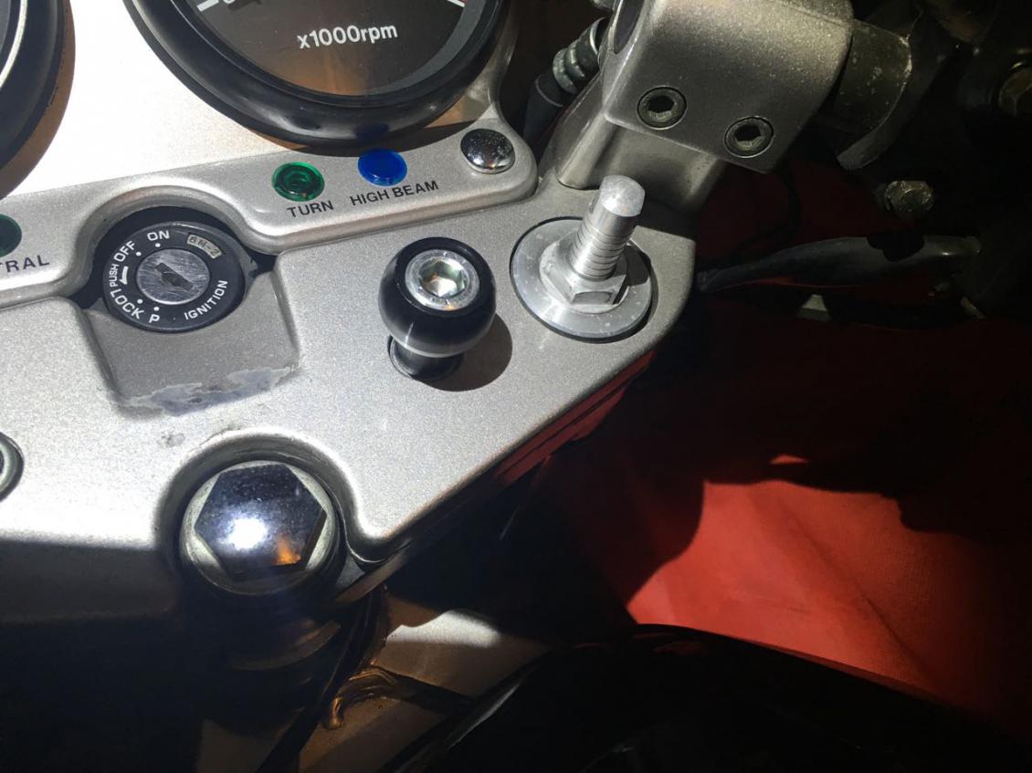

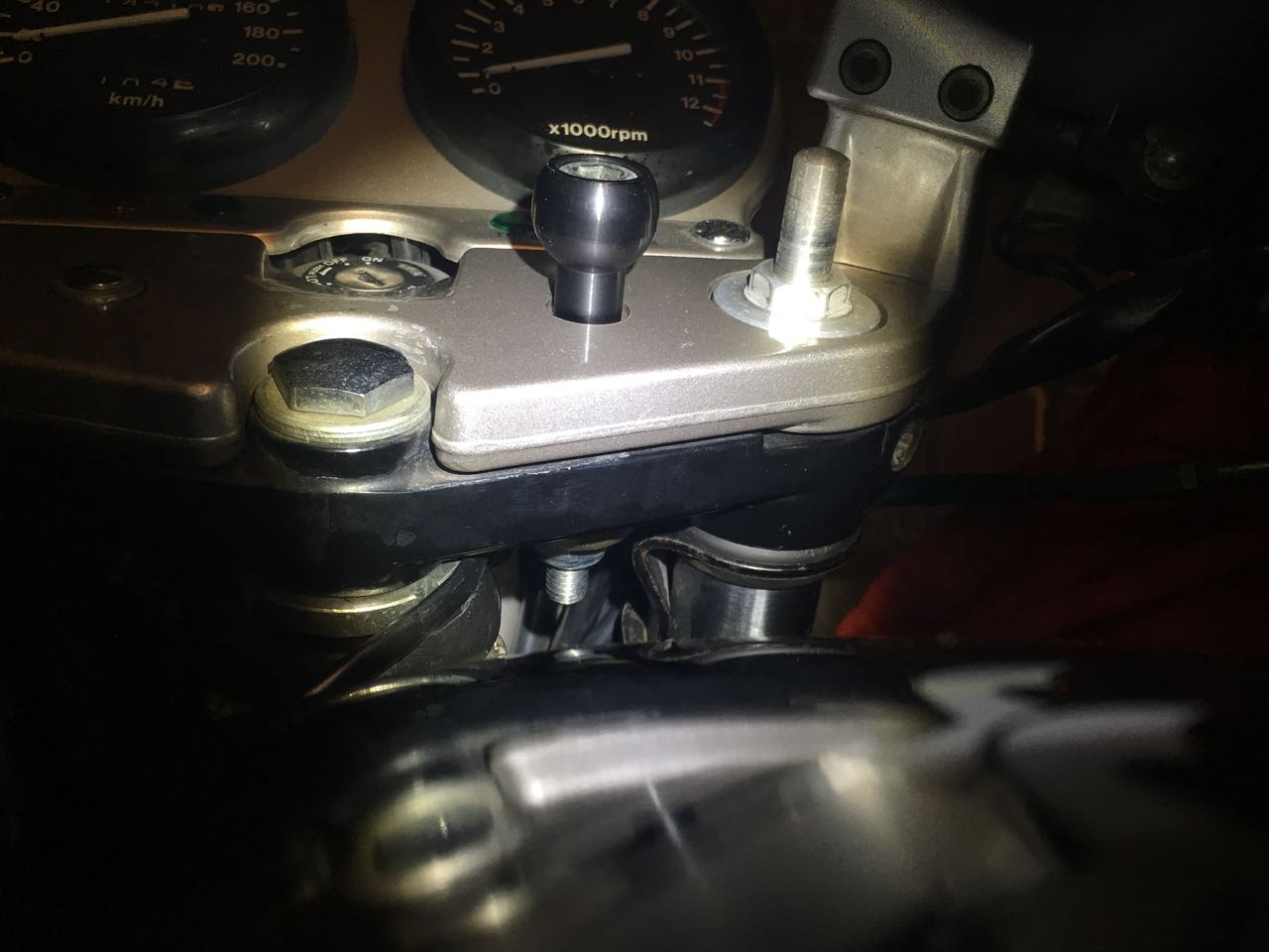

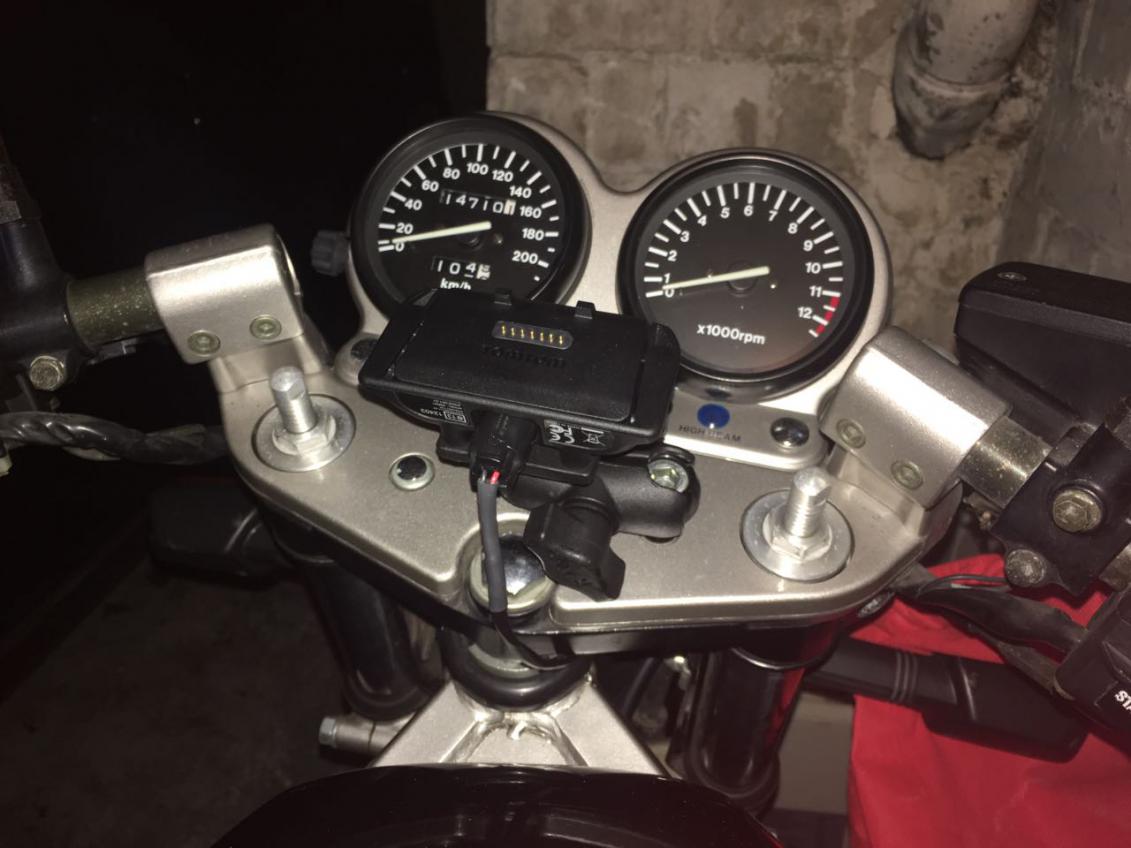

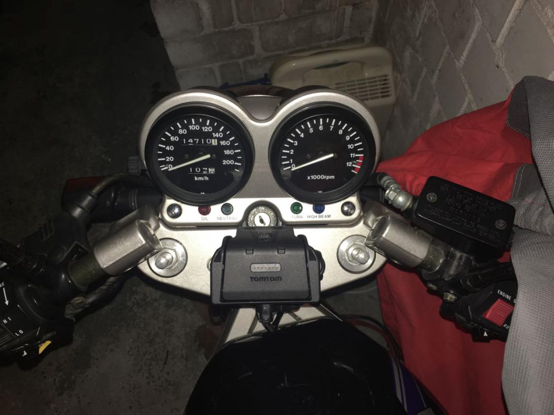

Hej!
Bin gerade in dieses Thema gestolpert, da ich ebenfalls auf der Suche nach einer praktikablen "Stummel-kompatiblen" Lösung für mein Rider (v4) war.
Habe es dann letztlich wie hier beschrieben gemacht. Also einer der beiden Schrauben der Gabelbrücke raus, und mit der RAM M10-Kugel, 90er Zylinderkopf-Inbusschraube und selbstsichernder Mutter wieder rein.
Absolut easy, wenn man die Originalschraube einige Zeit in WD40 badet. ;-)
Strom habe ich vom Standlicht direkt unter die Gabelbrücke geführt.
Anbei ein paar Bilder dazu:
Anhang 24176
Anhang 24177
Anhang 24178
Anhang 24179
Viele liebe Grüße!
Moras
