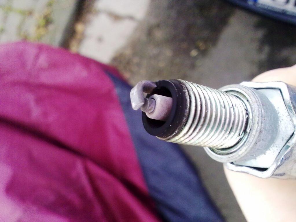

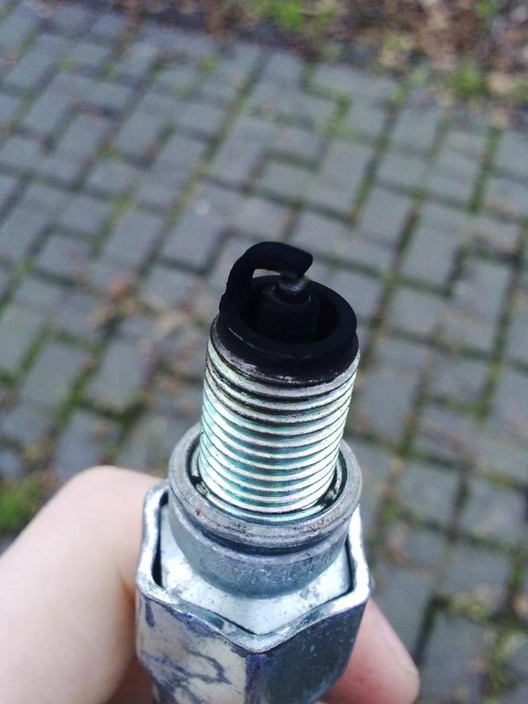

Rastlin 28.03.2010 15:19:06
Liste der Anhänge anzeigen (Anzahl: 2)
So, hab grad mal nach den Kerzen geguckt.
Links:
Anhang 6856
Rechts:
Anhang 6855
Also ich mit meinem begrenzten Fachwissen würde sagen sie läuft links zu mager und rechts zu fett?!

Saugwurmmensch 28.03.2010 15:37:15
Verkleinern kannst du die Bilder zB auch mit Paint (strecken/zerren und 70%, schon ist das Bild nichtmehr so enorm).
Edit: oder so anhängen (danke Verdi) :up:
Die schwarze Kerze deutet definitiv auf zu fettes Gemisch hin.
Die helle ist nicht sooo tragisch. Die "rehbraun"-Geschichte ist ja noch aus Zweitaktzeiten.
Kontrollier mal, ob bei beiden Kerzen der Zündfunken OK ist. (sollte bei beiden Kerzen gleich sein).
Wenn es da Unterschiede gibt, beide Kerzen am selben Kerzenstecker testen.
Wenn dann immernoch Unterschiede sind, Kerzen tauschen.
