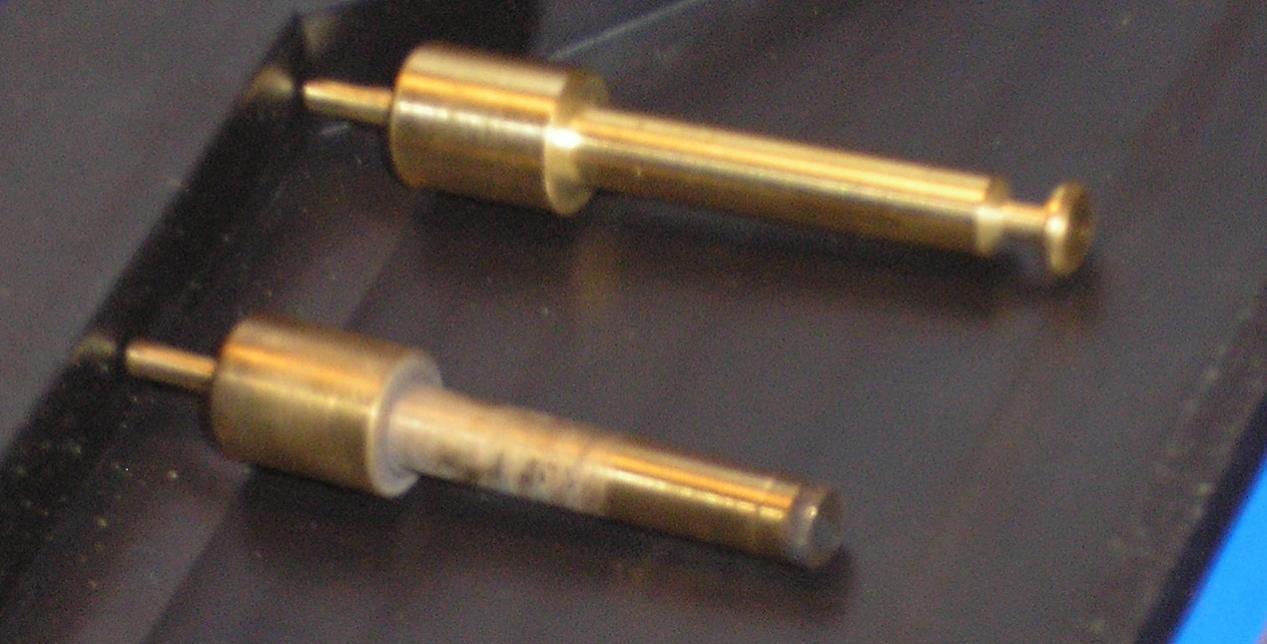

Jais 05.11.2010 17:14:38
Ich weiß nicht, ob das bei den alten Vergasern vor '01 auch so ist, aber die neuen haben keinen Überstand des Gummis.
Ein Bild von der anderen Seite hab ich leider nicht. :?
Anhang 8536
rudibert 05.11.2010 17:56:39
..danke! http://www.clubgs500.com/phpBB3/imag...es/gracias.gif
Vor allem, daß Du nochmal einen Deiner schmerzhafteren Momente an die Öffentlichkeit zerrst. http://www.clubgs500.com/phpBB3/images/smilies/ups.gif
Als ich meine festsitzenden Schieber lösen mußte, hatte ich genau davor Angst. Jetzt würde ich die Plastikeinsätze zuerst rausclippen und dann mit Rostlumwandler versuchen. (ja ja ich weiß, kein ferrum vorhanden, aber dennoch hat mir das bisher immer das Oxyd weggeschaufelt)
Den Silikonauftrag habe ich gemacht, weil ich das eine, beim Versuch es rauszuhebeln, etwas verunstaltet hatte und beide auf gleicher Abschlußhöhe haben wollte. Wenns unter dem Rand bleiben kann, ist das Silikon da ganz akzeptabel aufgehoben, ansonsten hätte man sich einen kleinen O-Ring anpassen müssen.
