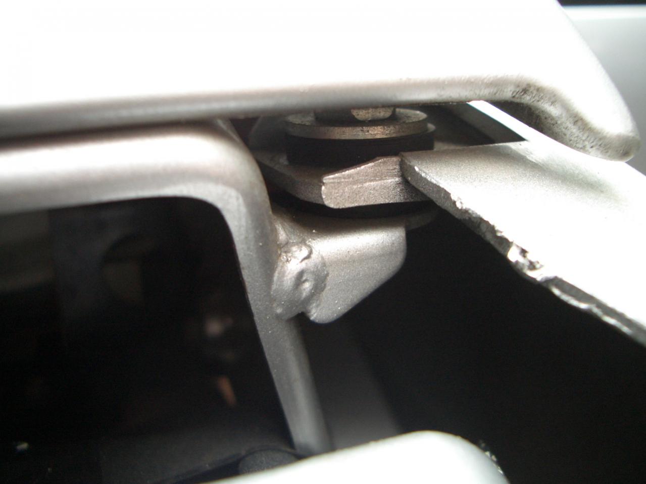

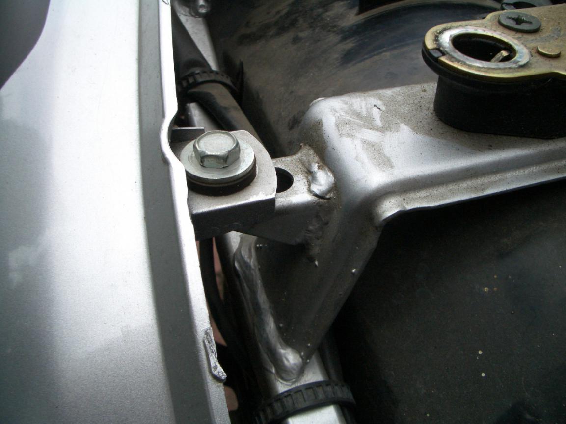

Hab vor Jahren mal Bilder von den entsprechenden Stellen einer GS500F gemacht.
Hier kannst du mit deiner GS vergleichen, wo Unterschiede am Heckrahmen für die Heckverkleidungshalter sind. Um sich schweißen zu sparen, könnte man dort mit lräftigen Winkeln arbeiten.
Die Heckverkleidung ist nach vorn kürzer als die "alte". Da musst du dir für ne ansprechende Optik was überlegen.
Anhang 9880 Anhang 9881

Saugwurmmensch 02.04.2011 22:58:39
Wenn ich mir die Halter so anschaue, stelle ich mir meine Idee der Umsetzung sehr viel einfacher vor. Loch bohren und Winkel dranschrauben kann schließlich jeder.
