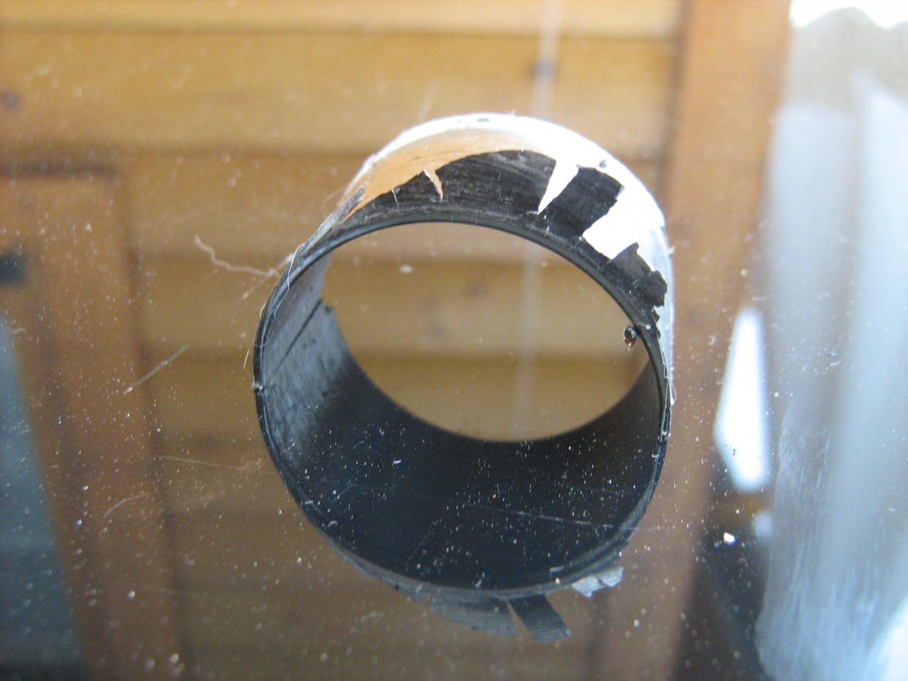

spiderdreamworld 20.06.2011 18:38:22
Hier das Bild der defekten Lagerschale.
Anhang 10887
Ich habe jetzt die befestigungschrauben der Nockenwelle gelockert, Vergaser seitig. Jetzt habe ich keinen Wiederstand mehr. Es liegt also an den Ventilen :(
Ich wäre für jede hilfreiche Antwort sehr dankbar
Goo 20.06.2011 18:48:52
also, dass was ich da sehe hat mit sicherheit keinen motorklemmer verursacht.
spiderdreamworld 20.06.2011 20:47:39
dann lass dich eines besseren belehren :gutenacht:
Goose 20.06.2011 21:03:15
ich hab schon viele Lagerschäden gesehen, aber so eine Schale nicht, kannst du die bitte mal nebeneinander legen, und von oben einfach drauf knipsen?
