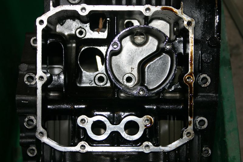

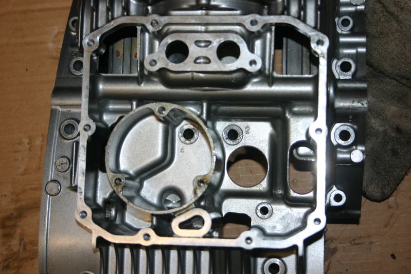

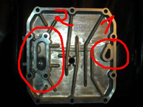

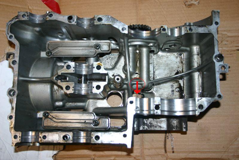

Schraub doch mal beide Ölwannen ab, dann wirst du den zusätlichen Ölkanal des F Motors gleich sehen.
oder hier, das ist der F Motor von unten Anhang 11121 Das der E Motor, Anhang 11122 Hier siehst du den zusätzlichen Öl Kanal des F Motors, der rote Pfeil Anhang 11124 Und hier die Ölwanne. Anhang 11123 Wenn das mit dem Ölkühler so einfach wäre, dann hätte ich auch nicht fast drei Jahre gebraucht um einen funktionierenden Ölkühler zum nachrüsten zu bauen. |
danke, jetzt versteh ich! werd dann mal beide von unten auf machen und schaun wie ich des mit der kurbelwelle am besten mache!
grüße daniel |
