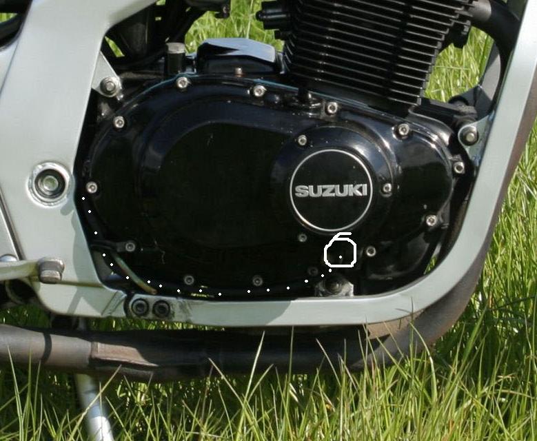

Guten Abend! Ich glaub meine GS Tropft ordentlich und zwar an der Stelle wie im Bild angezeichnet. Es Ölt am Kabel eintritt. Das Kabel ist komplett verölt und habe das Gefühl das es herausgezogen ist. Weiß auch nicht genau was das für ein Kabel ist.
Über irg welche Informationen bezüglich des Kabels würde ich mich freuen. =)
Gruß :wink2:
Anhang 13201
Edit: Ok habe gerade gelesen das es das Öldruckschalterkabel ist. Ist das irg wie reperabel?
acid88 16.04.2012 21:50:18
Du ->glaubst<- sie tropft da?
Wisch mal sauber und schau dann ganz genau wo es tropft.
Hinter dem Zündgeberdeckel (da wo das Suzukilogo drauf ist) sind Öldruckschalter und Zündgeber. Mögliche Stellen wo da Öl rauskommen kann sind eben der Schalter oder direkt an der Kurbelwelle.
Goose 16.04.2012 22:34:12
Wahrscheinlich Simmerring hinter der Zündrotohrplatte defekt.
ManuSW 18.04.2012 16:30:47
Super danke werds die Tage mal an gehen... :-D
