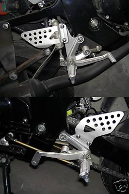

Zippochonda 14.05.2012 13:32:42
Ich habe auch von Kilo-Gixxe K4 die Rasten dran...
Zippochonda 14.05.2012 13:44:23
Anhang 13503
Fox1103 15.05.2012 21:05:19
Also haste dir ne Gixxer K4, die gesamte Fußrastenanlage geschnappt und da ran geballert ja?
Und das passt sofort und ohne mukken?!
Goose 15.05.2012 21:08:31
Wer sich die Bilder ansieht, sieht doch sofort das er Adapter gebaut hat....
Im GS Maß passt lediglich ne alte Honda Raste vom Lochmaß, aber die ist auch nicht besser als das was dran ist.
