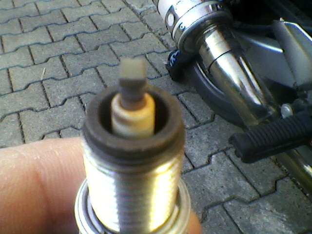

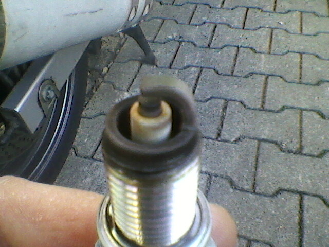

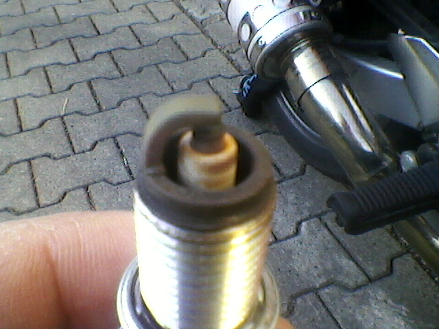

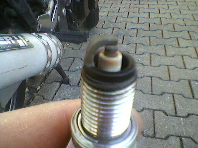

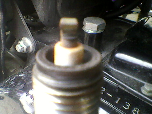

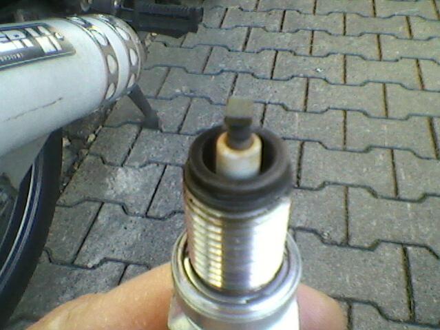

Ich fahre eine 96gs, die ja sehr mager abgestimmt ist. Die Hauptdüsen sind ja 115, und die Leerlaufdüsen 40, und die Klipps auf den Nadeln sind auf der 3 Kerbe. Die Leerlaufgemisch Schrauben sind Original 2 Umdrehungen raus. Bei mir ist nun eine Laser K1 Komplettanlage verbaut! Bis auf die Leerlaufgemisch Schrauben habe ich nichts am Vergaser geändert, die sind jetzt ziemlich genau 2 3/4 Umdrehung raus gedreht. Wenn ich sie nur 2 1/2 Umdrehung raus drehe habe ich, wenn ich vom Gas gehe und der Motor Abtourt immer dieses Knallen aus dem Auspuff. Bei 2 3/4 Umdrehung ist es nicht vorhanden. Ein Leistungsloch bei 6000 konnte ich nicht feststellen! Ich habe mal ein Paar Fotos von den Zündkerzen gemacht. Eventuell könnt ihr mir was dazu sagen. Oder jemand hat sogar das gleiche Baujahr und den selben Komplettauspuff und kann mir sagen was er eventuell geändert hat.
linke Seite:
Anhang 16510
Anhang 16511
Anhang 16512
Anhang 16513

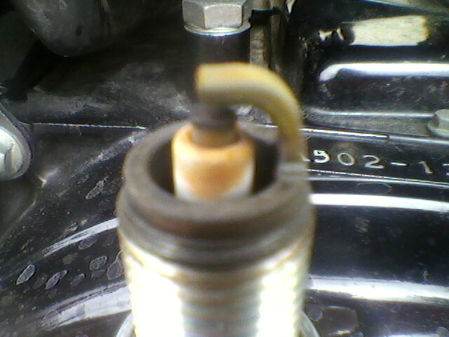

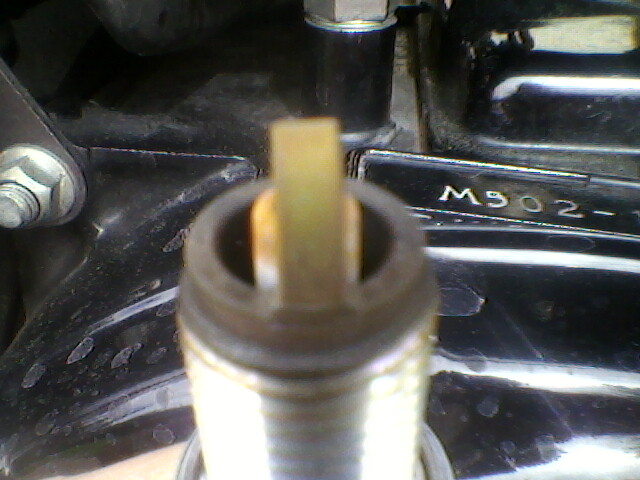

GSler500 20.05.2013 15:19:22
Liste der Anhänge anzeigen (Anzahl: 4)

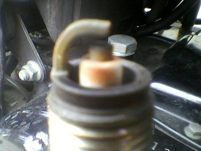

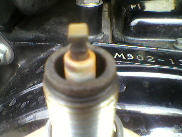

Rechte Seite:
Anhang 16514
Anhang 16515
Anhang 16516
Anhang 16517
So sahen die Kerzen nach 70 Km aus!
Rocky 20.05.2013 17:00:00
so sollte die Kerze aussehen
nur den Auspuff zu ändern hat meist nicht so extrem viel Einfluß aufs Gemisch , da man ja nur hinten rauslassen kann , was man vorne reingelassen hat
sofern du also zusätzlich zum Auspuff nicht auch den Lufteinlas änderst , brauchst du normalerweise auch nicht umbedüsen

GSler500 20.05.2013 19:04:04
Also sehen die Kerzen so gut aus, und ich kann die Leerlaufgemisch Schraube in dieser Einstellung von 2 3/4 statt Original 2 Umdrehung so lassen?

Aber ist das nicht ein Zeichen dafür das sie zu mager läuft? Wie geschrieben, ist das Knallen weg wenn ich die Leerlaufgemisch Schraube 2 3/4 raus drehe, und bei 2 1/2 ist es da.
GSler500 20.05.2013 19:15:11
Oder kann ich sogar auf Original 2 Umdrehungen gehen? Wie es ja eigentlich notwendig wäre, damit ich weiter legal fahren könnte.
Saugwurmmensch 20.05.2013 19:15:35
Ja, minimal...aber deine Kerzen sehen optimal aus.
Mach dir da mal keinen Kopp...daran sterben die wenigsten GS...kiek lieber immer schön nachm Öl ;)
GSler500 20.05.2013 19:24:23
Die Bilder von den Kerzen sind mit der 2 3/4 Einstellung, und 70 Km Fahrt und ohne dieses Knallen. Das Knallen ist bei 2 1/2 Umdrehung. Also könnte ich wieder auf 2 1/2 runder gehen damit es wieder Knallt. Die Kerzen sollten ja nicht gleich weiß aussehen, wenn ich eine Viertel Umdrehung zu drehe. Wie gesagt Original sind es ja 2 Umdrehung.
gsmattis 20.05.2013 19:43:46

Rocky 20.05.2013 20:03:49
man könnte sich mal überlegen ob man die Fotos von den Kerzen hier in die Faqs aufnimmt
das sind echt optimale Bilder , wie die bei der Gs aussehen sollten

AmigaHarry 20.05.2013 20:49:35
Zur Klarstellung:
1. Die Gemischregulierschraube wirkt sich AUSSCHIESSLICH auf das Gemisch bei STANDGAS aus!!! Es ist daher völliger Nonsens damit die Gemischanreicherung für den Fahrbetrieb einstellen zu wollen.
2. Das Knallen im Schiebebetrieb ist normal, nur ist es beim Originalauspuff kaum zu hören. Es ist auf das bischen Sprit zurückzuführen, das bei geschlossenem Vergaser über das Standgassystem in den Brennraum/Auspuff gelangt. Selbst Einspritzer schalten im Schiebebetrieb nicht ganz ab, da sie sonst ein zu großes Loch beim wieder Gasgeben hätten....prominentes Negativ-Beispiel war dazu die Speed-Triple, wo man das rasch nachbessern musste.....
3. Die Kerzenbilder sind absolut OK.
4. Sollte die Kiste jemals im Fahrbetrieb zu mager laufen (weil z.B. anderer Lufi/Auspuff), so kann das NUR über die Düsennadel (höher hängen) und/oder größere Hauptdüsen eingestellt werden!
GSler500 20.05.2013 21:04:40
Danke für die Erklärung, das diese Einstellung nichts mit den Fahrbetrieb zu tun hat ist mir bekannt. Mir ging es ja nur um das Abtouren, und das dabei entstehende Knallen. Wie gesagt werde die Schraube nun wieder auf 2 1/2 rein drehen, damit ich das Knallen wieder habe. Nach einer Probefahrt werde ich mir die Kerzen noch mal anschauen, und ein Paar Bilder Hochladen. Bin ja gespant wie sich die Kerzen von der Farbe her verändern.

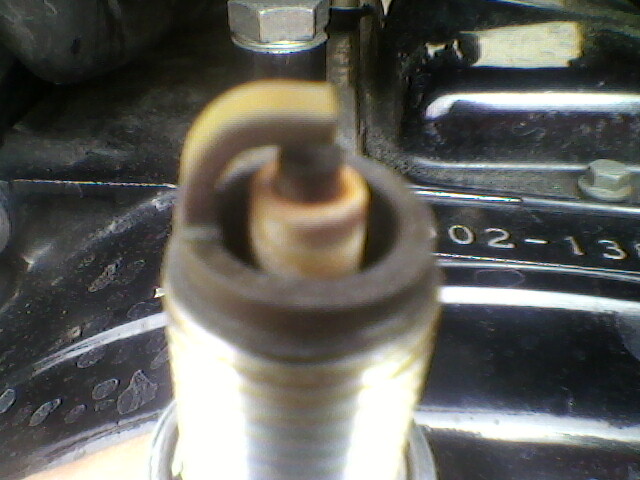

GSler500 21.05.2013 14:37:18

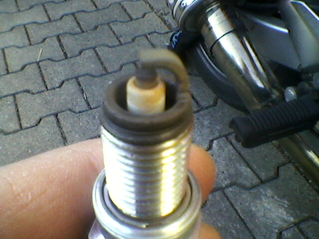

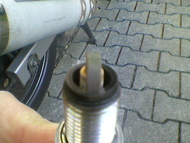

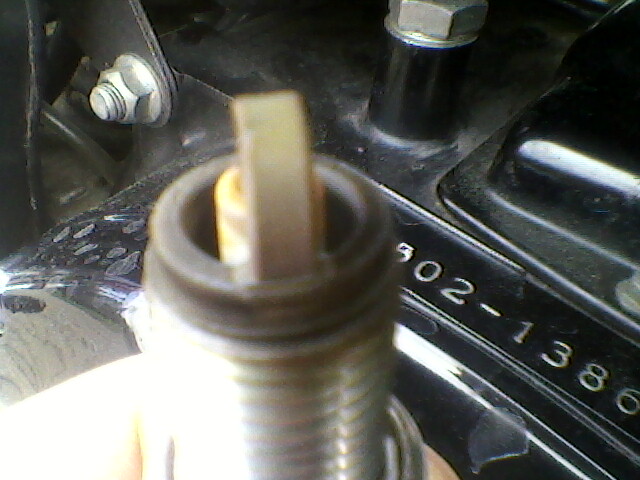

So sehen die Kerzen nach 100 Km fahrt und 2 1/2 Umdrehung aus! Bitte um Kommentare.
Rechte Kerze:Anhang 16546
Anhang 16547
Anhang 16548
Anhang 16549
GSler500 21.05.2013 14:38:57

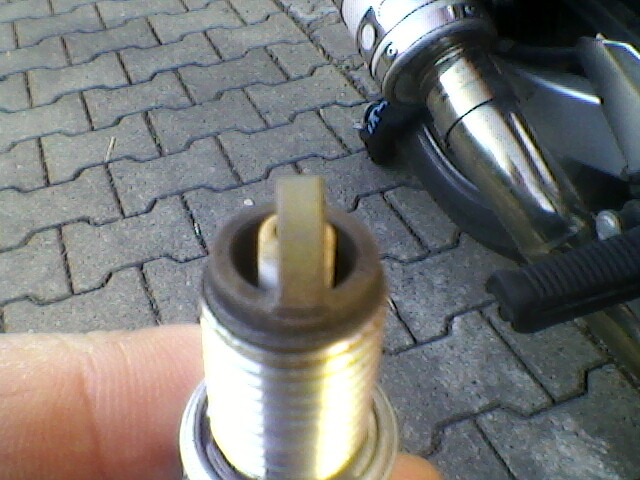

Linke Kerze:
Anhang 16550
Anhang 16551
Anhang 16552
Anhang 16553
AmigaHarry 21.05.2013 15:01:43
Hat noch einen Braunton - könnte durchaus etwas weisser (= weniger fett) sein...
Gehe davon aus das die Maschine vor dem Kerzenausbau nicht mehr lange im Standgas gelaufen ist (sonst wäre das das Bild in der Standgassituation). Würde die Nadel tiefer hängen (bzw. wenn es nicht reicht, kleinere Hauptdüsen).
Der Lufi ist noch sauber?
Rocky 21.05.2013 15:20:01
das ist aber schon ziemlich ins blaue hinein beraten
ohne zu wissen in welchem Drehzahlbereich die Maschine hauptsächlich bewegt wurde
und wenn er wie er sagt kein Leistungsloch hat oder Probleme mit der Gasannahme würde ich die Nadelposition gar nicht verändern
so wie bei Euch in A wo bei den Gasern scheinbar die Gemischschraube verplombt ist , werden in anderen Teilen der Welt Nadeln gänzlich ohne Verstellmöglichkeit (keine Kerben) verbaut
normalerweise kommt man auch mit der Mittelposition hinlänglich hin und wenn nicht macht man sich zuerst an die Hauptdüse ran
dafür sollte man aber ein Kerzenbild zu Rate ziehen welches unter Vollgas entstanden ist
erst wenn das passt kann man bei Bedarf noch an der Nadelposition rumdoktern falls sich das Bild unter Teillast stark unterscheidet oder die Maschine auf Gaswechsel träge oder ruppig reagiert
GSler500 21.05.2013 19:53:50
Die Drehzahl in der ich gefahren bin ist sehr unterschiedlich, mal zwischen 3000-4000 und 4000-8000 Umdrehung. Der Motor ist maximal 1 Min. im Standgas gelaufen. Ich habe festgestellt das sie bei 2 1/2 Umdrehung schlechter zu Starten geht, und auch den Eindruck das sie schlechter am Gas hängt. Habe die Leerlaufgemisch Schraube nun wieder 2 3/4 Umdrehung draußen, und sie lässt sich wieder viel besser Starten. Und die Zündkerzen sahen ja auch bei 2 3/4 Umdrehung viel besser auf. In welchen Drehzahlbereich beginnt den der Teillastbereich, und wo entet er?
Rocky 21.05.2013 20:06:40
die Kerzenfarbe ist gewissermaßen nur ein Anhaltspunkt für die Fehlerdiagnostik
die Karre wird so eingestellt dass sie optimal läuft und nicht so , dass das Kerzenbild der farbenblinden Forumscommunity gefällt
Fahrversuche bei unterschiedlichen Witterungen , Ausprobieren & Erfahrungswerte sammeln bringen mehr als die Aussagen von "Experten" die letztlich auch meist nur nachplappern was sie irgendwann einmal irgendwo aufgeschnappt haben
du machst das schon richtig :up:

AmigaHarry 22.05.2013 13:08:35
Zitat von GSler500 (Beitrag 505497)
Ich habe zwar kein Leistungsloch im Teillastbereich, werde aber mal Testen was passiert, wenn ich den Klipp eine Kerbe runder setze.
Wenn du das machst wird sie fetter! Der Clip muss eine Kerbe höher, damit die Nadel tiefer hängt.
Zum Kerzenbild: Nach dem Bild läuft sie ein klein wenig zu fett - das zu Beurteilen traue ich mir nach zig eingestellten und getunten Motoren zu. Warum und in welchem Bereich sie zu fett läuft ist etwas anderes. Deswegen fragte ich auch ob sie im Standgas gelaufen ist, denn dann müsste man die Gemischregulierschraube und nicht die Düsennadel verstellen.....
Du solltest sie mal ein paar KM über die Autobahn jagen und dann mit abgestelltem Motor ausrollen. Dann kann man das Kerzenbild des Lastbereiches am Besten sehen....
