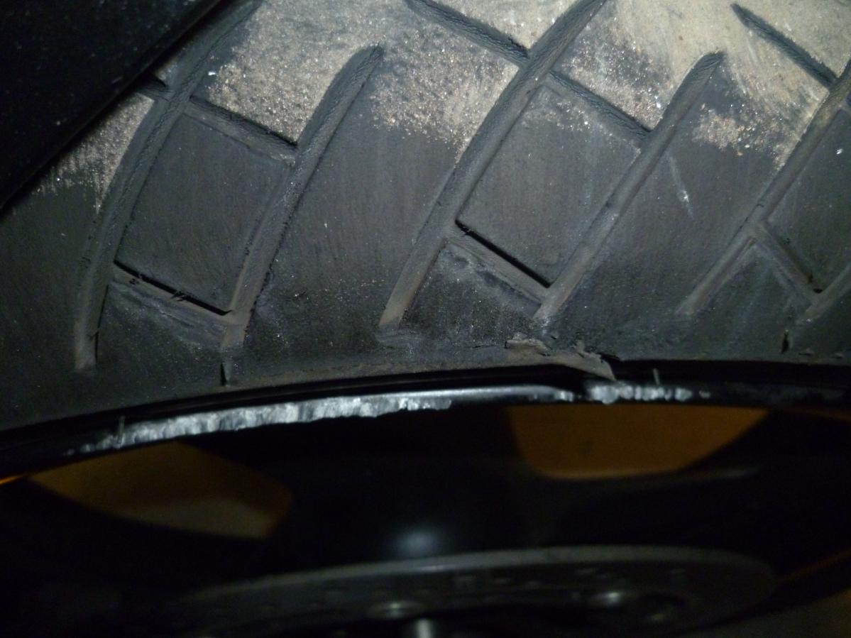

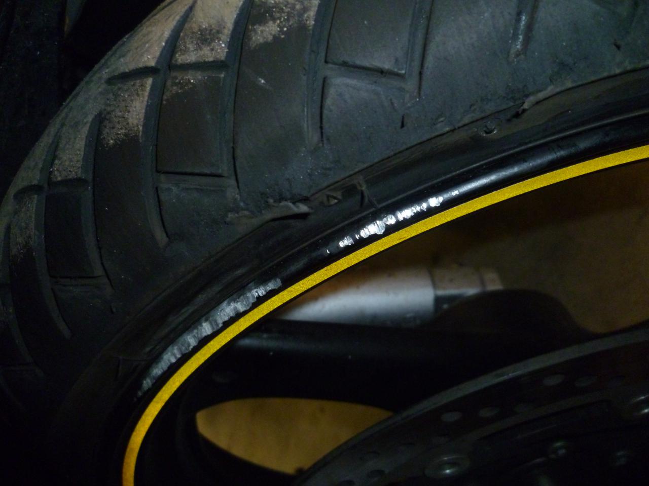

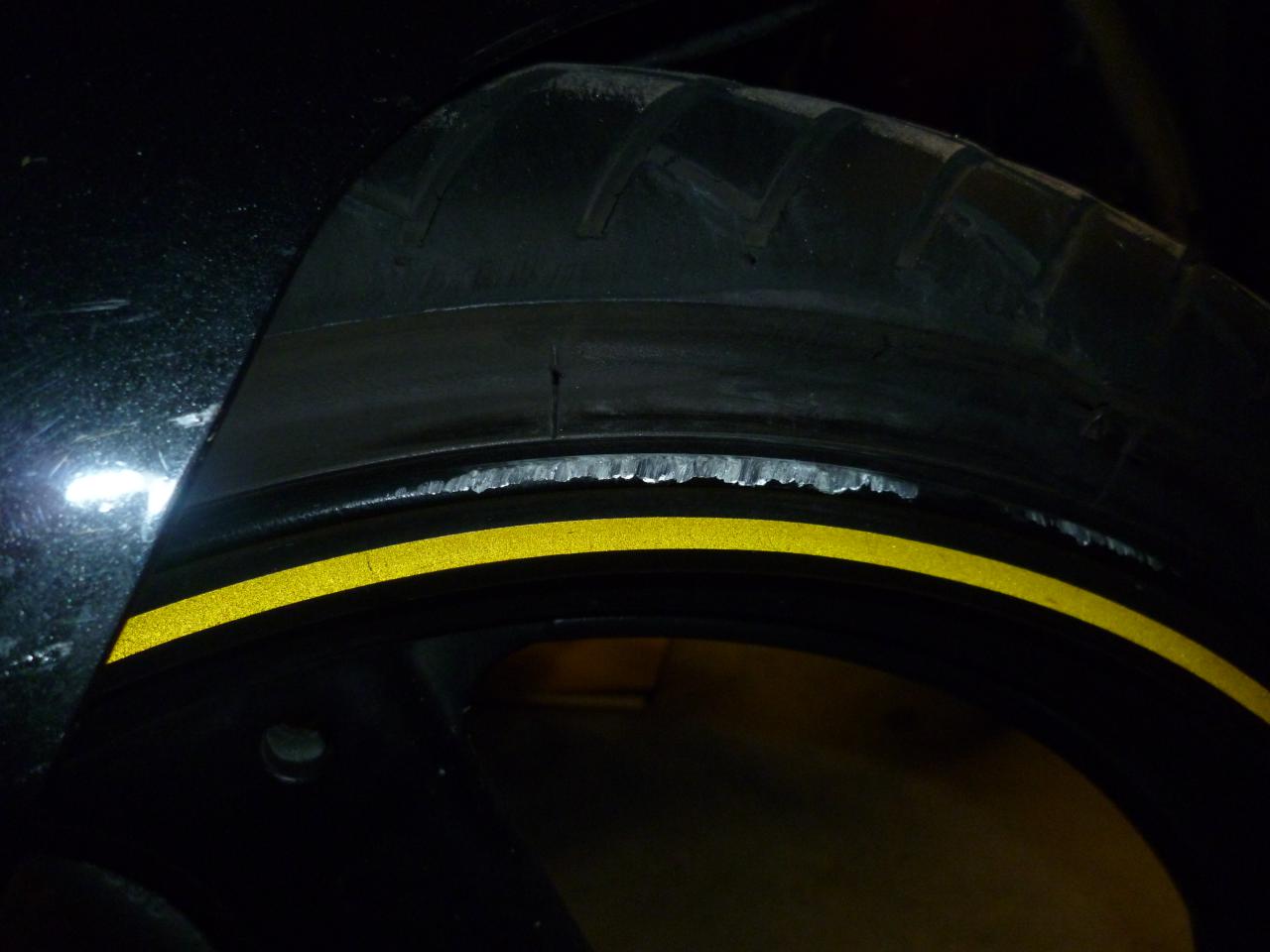

Grade eben noch einmal kurz geschaut wie schlimm es jetzt ist mit meiner GS.
Da ist mir am Vorderrad aufgefallen dass die Felge angeschliffen ist :O.
An der Stelle wo die Felge angeschliffen wurde, ist auch der Reifen eingeschnitten :???:. Ist nur im Mantel, also noch dicht... Aber kann man damit noch fahren?

Willst du`s gern mal versuchen? ICH würde es nicht machen... so nen Reifenplatzer bei 150 in ner kurve hätte ich kein Bock drauf...

Was für eine blöde Frage - natürlich nicht! Und wahrscheinlich gehört auch die Felge getauscht.

Joa dann schau ich mal, dass ich n neuen Vorderreifen bekomme.
Wie kann ich denn das Motorrad solange ohne Vorderrad abstellen?
Hab leider kein Montageständer.
Ich kann gleich mal kurz n paar Bilder machen.
Anhang 16589
Anhang 16590
Anhang 16591

Felge und Reifen würde ich von einem Fachmann vor Ort begutachten lassen. Bei der Felge reicht es eventuell, die Scharten plan zu schleifen - aber nur wenn die Teile vom Felgenkranz, die den Reifen berühren, unbeschädigt sind. Aber wie gesagt, lass da jemanden von Fach drauf schauen und im Zweifelsfall tauschen - GS 500 Teile kosten gebraucht zum Glück nicht viel. Habe bitte immer im Kopf, welche Kräfte da wirken!
blizz@rd 26.05.2013 22:50:18
Der Reifen ist eh schon rissig, sieht man auf dem zweiten Bild ziemlich gut

Soo... heute noch eine Hiobsbotschaft... Felge hat auch was weg :motz:
Jetzt mal ne Frage von mir, kann ich auch eine Felge von vor 2000 nehmen?
Scheint ja irgendwie um 2000 rum ne Änderung vorne gegeben zu haben.
Saugwurmmensch 13.06.2013 10:44:23
Sicher, dass die Felge was abbekommen hat?
Ich würde wetten, dass alle Felgen der GS passen.
(Aber genau weiß ich es nicht)
matze90 13.06.2013 11:21:11
Jop 5mm und -3mm seitlich... Lauffläche wurde noch nicht vermessen - aber die hat auf jeden fall ein seitlichen Schlag weg. Bevor mir die Felge nachher bei 160 um die Ohren fliegt tausch ich se lieber aus.
