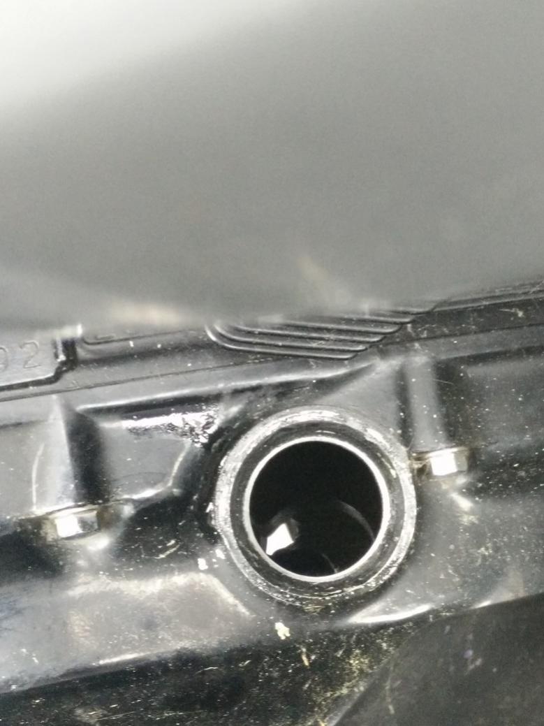

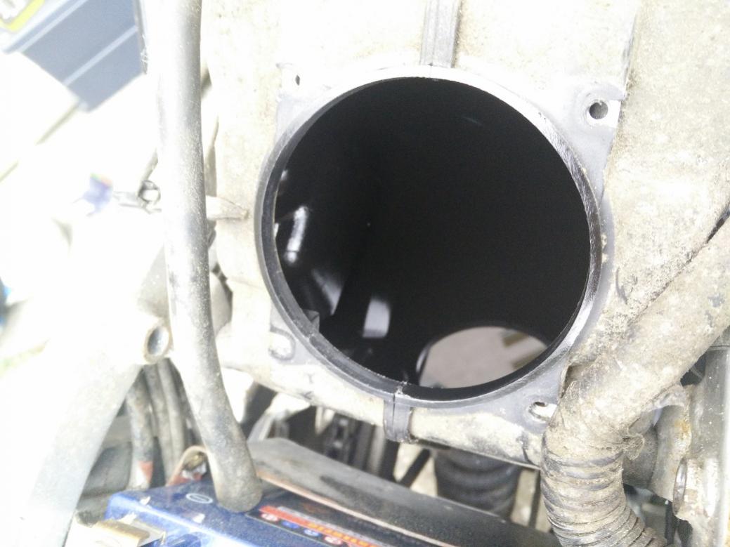

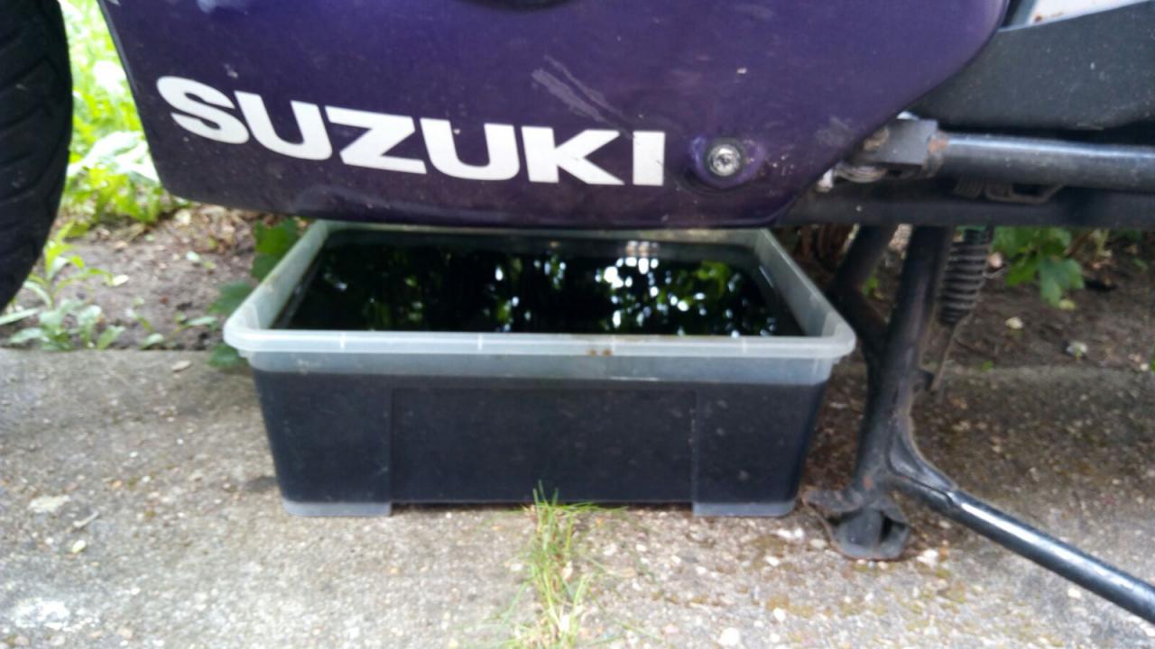

Saugwurmmensch 31.05.2016 20:14:19
Liste der Anhänge anzeigen (Anzahl: 3)
Apropos Benzin im Öl:
Anhang 24809
Anhang 24810
Anhang 24808
snailie 31.05.2016 21:07:15
Zitat von Saugwurmmensch (Beitrag 573376)
:shock::shock::shock: hoppala...
Saugwurmmensch 01.06.2016 06:12:36
Aber gut für die Umwelt: durch die verschlossene Airboxdrainage gabs keine Pfütze!
