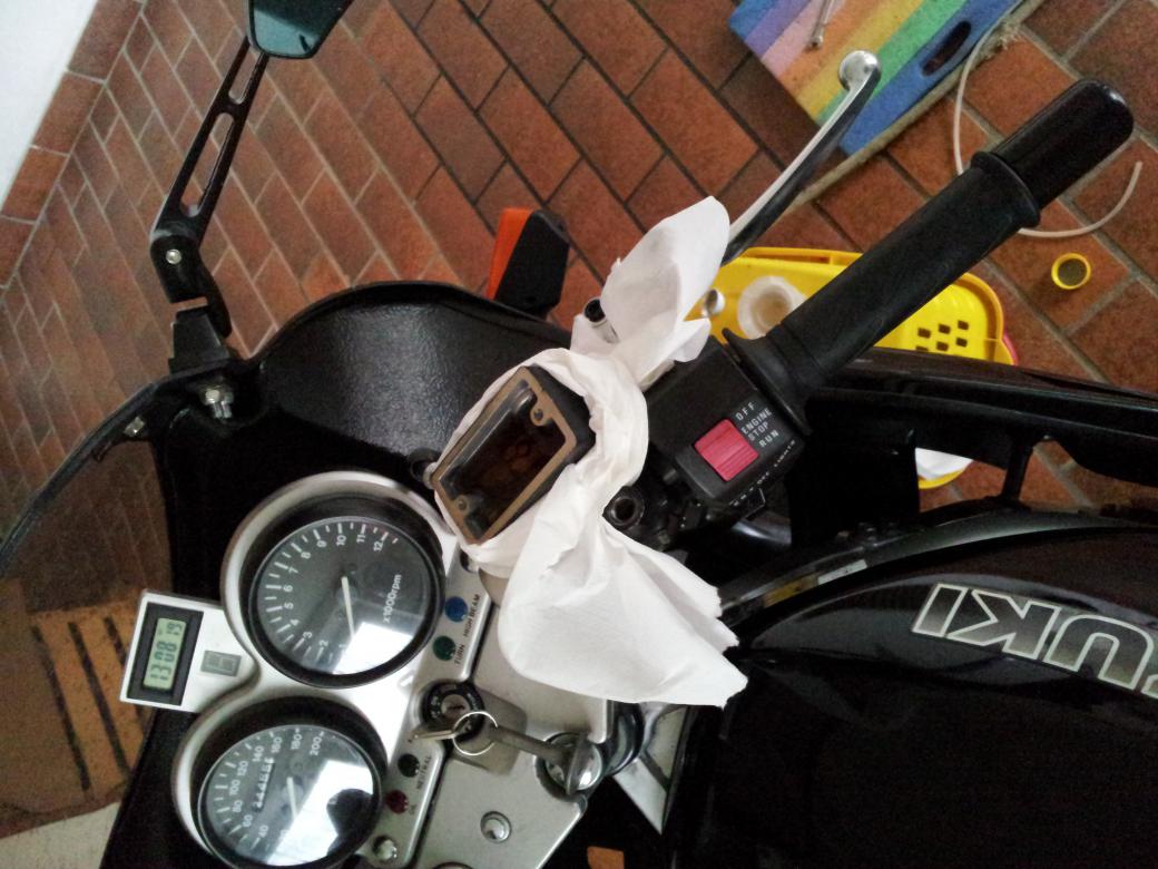

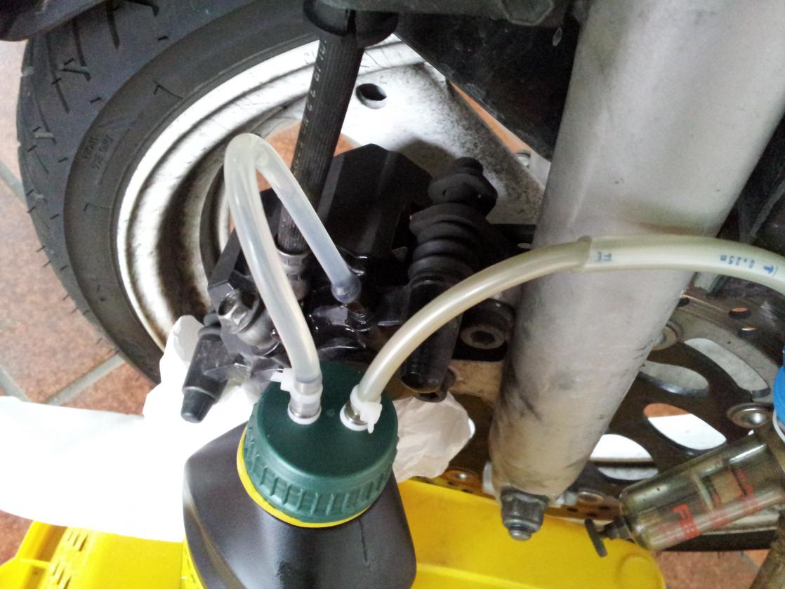

Ghostrider1911 01.06.2014 15:02:36
Liste der Anhänge anzeigen (Anzahl: 3)
hmm ok,
also für mich klingt das mit der Gummileitung die nachgibt am plausibelsten.
Das muss ich direkt mal ausprobieren ob sich die Leitung ausdehnt.
Ich denke es ist noch die erste Bremsleitung verbaut...
Zumindest wurde sonst an der Maschiene nicht allzuviel Service gemacht ausser Ölwechsel..
(Kette war staubtrocken, Bremsflüssigkeit war total schwarz, Reifen steinalt, usw...)
Ich hab heute alles nochmal entlüftet, dazu auch ein paar Bilder:
Anhang 20423
Anhang 20424
Anhang 20425
Und: Danke für die Hinweise, aber wie man eine Bremse richtig entlüftet weiß ich ;-)
Video wie hart die Bremse geht folgt:
http://videobam.com/lEudw
Bitte guckts euch an und sagt mir was ihr davon haltet ;-)
mfg

Saugwurmmensch 02.06.2014 13:53:27
mfg
So leicht wie das ist, ist das nicht die Leitung sondern jede Menge Luft!
Schnapp dir nen kleinen Gummihammer/Schraubendrehergriff und klopfe Sattel und Leitung gründlich ab...vielleicht löst sich dann eine hartnäckige Blase.
Aus alten Zeiten hört man auch Geschichten von über Nacht gezogenen Bremsen, die der Luft die Chance geben in Ruhe nach oben zu steigen. Könntest du auch mal probieren...
Zudem solltest du mal den Bremshebel abbauen und Hebelaufnahme der Pumpe und Hebel selbst gründlich reinigen und fetten.
Dann hast du irgendwann (ohne Luft in der Leitung bzw. mit Stahlflex ohne Luft) einen sehr klaren Druckpunkt, den dir jetzt allein schon der Grind an der Hebelaufnahme verwehrt (das ist das Karzen beim Hebelziehen).

Ghostrider1911 15.06.2014 09:58:00
Hallo nochmal.
Ich habs jetzt nochmal so gemacht wie Rocky geschrieben hat, und es hat nichts gebracht :-(
Ich denk ich werd irgendwann auf Stahlflex umbauen, da muss ja eh alles komplett entlüftet werden, und den Bremssattel werd ich auch mal zerlegen und reinigen.
Vielleicht löst sich ja da das Problem dann auch mit..
mfg
berndy 15.06.2014 12:03:54
Wenn das mit dem Entlüften nicht klappt, kann man auch einen Behälter über einen Schlauch an die Entlüfterschraube befestigen.
Die Bremsanlage sollte vorher geleert sein.
Der Behälter sollte so hoch hängen wie der Ausgleichsbehälter. Den Behälter mit Bremsflüssigkeit füllen und die Entlüfterschraube öffnen.
Jetzt sollte die Bremsflüssigkeit von alleine in die Bremsanlage laufen. Kummunizierende Röhren eben http://de.wikipedia.org/wiki/Kommuni...de_R%C3%B6hren.
Dabei wird die Luft auf natürlichem Weg verdrängt. Es kann helfen, wenn man ab und zu gegen die Bremszange und die Bremsleitung klopft.
Natürlich muss man dabei aufpassen, dass der Behälter nicht leer wird und der Ausgleichsbehälter nicht überläuft.
Das dauert etwas länger als die andere Variante, schont aber den Kolben der Pumpe.
Wenn das dann immer noch nicht zufriedenstellend klappt, gibt's noch eine letzte Variante: Die Bremsanlage soweit es geht befüllen und einfach offen stehen lassen. Die Bremsanlage entlüftet sich von alleine, wenn der Deckel nicht aufgeschraubt ist.
Es versteht sich von selbst, dass man absolut sauber arbeiten muss und die offene Bremsanlage mit einem fusselfreien Tuch oder Papier abdeckt, damit nichts hineinfallen kann.
Es kann aber auch sein, dass der Kolbenring der Bremspumpe oder etwas anderes undicht ist, z.B. die Manschetten der Bremszange. Sollte man mal nachgucken ob sich irgendwo Bremsflüssigkeit herausdrückt.
Mit viel Kraft kann man aber fast jede Bremse komplett durchdrücken.
Ghostrider1911 16.06.2014 21:26:37
ok, ich werd das bei Zeit mal so probieren wie du geschrieben hast, ist natürlich schon etwas aufwendiger..
aber gut ;-)

Rocky 16.06.2014 22:58:18
nachdem du alle möglichen Arten der Entlüftung ausprobiert hast , ist die Wahrscheinlichkeit , dass es nur an einer Luftblase liegt doch schon äußerst gering
wenn du auf Dauer keinen gescheiten Bremsdruck aufbauen kannst obwohl du keinen offensichtlichen Flüssigkeitverlust hast , kann das eigentlich nur noch an der Pumpe liegen
