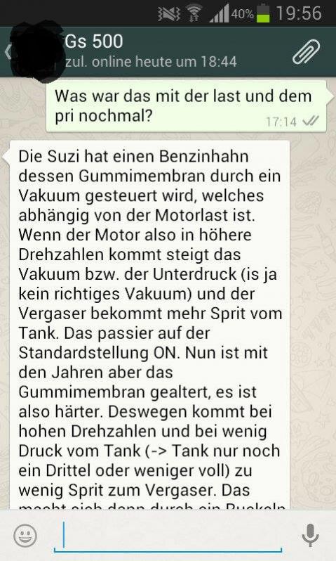

Mankos:
Ich benutze hier einfach mal WhatsApp Screenshots.

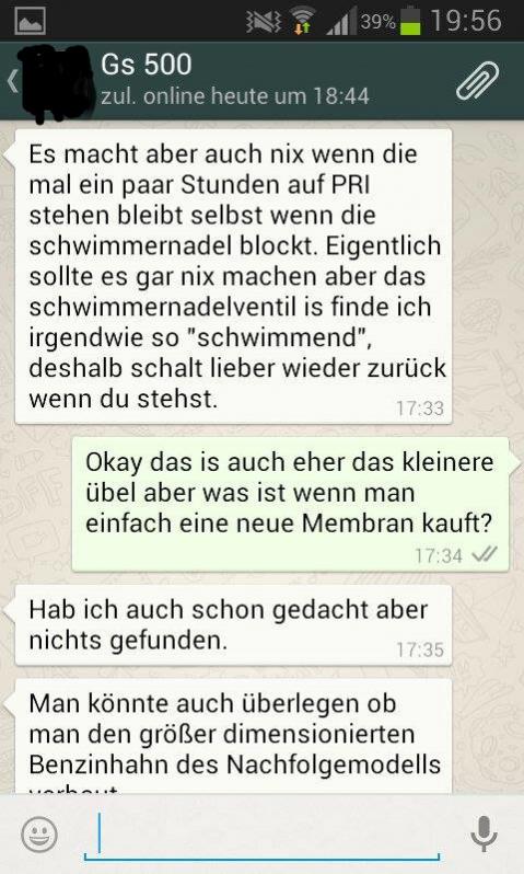

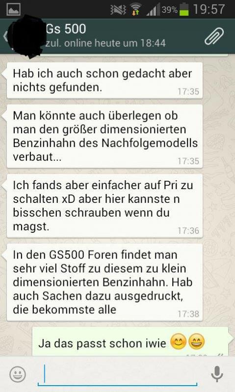

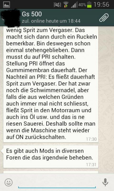

1. Manko : die PRI Geschichte.
Anhang 20577
Anhang 20578
Anhang 20579
Anhang 20580

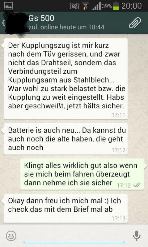

2. Manko Kupplungssache :
Anhang 20581

Das Benzinhahnproblem habe viele. Mit einem neuen Hahn ist es meistens aber auch nicht weg. Ein neuer Hahn kostet zwischen 50 und 80 €, je nach Händler.
Die Aufnahme des Kupplungszug an der Kupplungsbetätigung ist auch eine bekannte Schwachstelle. Das Teil kostet ca. 65 €. Die neuen Teile sind vom Werk aus verstärkt, das Blech ist etwas dicker.
Alles in allem also nichts beunruhigendes, für eine GS eher was normales.
