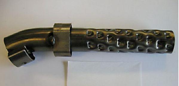

Ghostrider 03.03.2015 23:42:07
Im Netz steht ja viel. Und ich bin dabei auf folgendes Bild gestossen:
Anhang 21907
Meine Frage dazu:
Sind diese Löcher radial zur Längsachse oder eher 45° Grad?
Und:
Mehr Löcher = welches Ergebnis?
Größe (Durchmesser) der Löcher = welches Ergebnis?
Oder radikale Variante: Was ist, wenn ich das ganze abschneide und nur noch die 3-4 cm überhabe?
Jim Knopf 04.03.2015 00:33:19
Servus, alles Spekulation. Bau Dir am besten 6 verschiedene Varianten, miet Dir dann nen Leistungsprüfstand und dann testest Du. Wenn dann fertig bist, montierste den hässlichen Originalen Auspuff und Du hast wieder Leistung.

AmigaHarry 04.03.2015 09:17:10
Die Literatur (Sebring) sagt dazu:
1-2-Zyl.: Verdreht angeordete, wenige etwas größere Löcher, eher kurzer Einsatz
3-6-Zyl: Gerade Lochbleche mit vielen feinen (oder keinen) Löchern, langer Einsatz
Gibt bei Sebring dazu genaue Berechnungsprogramme, die aber auf firmeninterne Datensätze angewiesen sind - daher leider für uns nicht nutzbar sind....
Bleibt im Grunde daher wie Jim sagt: Ausprobieren......
Im Anhang ein Bild mit ein paar Typen. Der 2. (Lange) Einsatz ist auch mit Lochblech möglich - soll mehr Leistung im oberen Bereich geben, ist aber für die STVO zu laut.....
