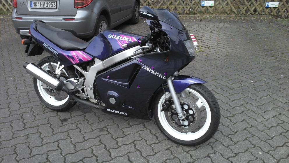

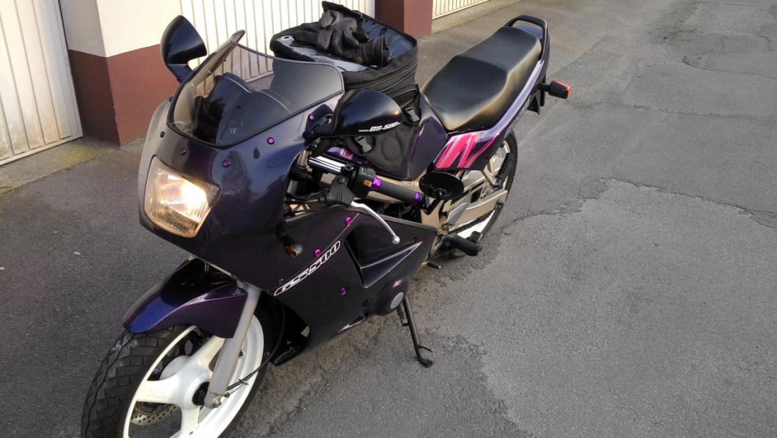

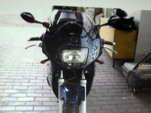

pelle136 16.03.2015 14:30:02
Liste der Anhänge anzeigen (Anzahl: 2)
Anhang 21990
Anhang 21991Hallo, heute habe ich die erste Runde mit der "Gimbel" gedreht. Das war schon eine sehr ungewohnte "fahrerei" mit dem niedrigen Lenker aber noch extremer sind die Spiegel, dafür muß ich eine Lösung finden!

Saugwurmmensch 16.03.2015 17:27:40
Die Spiegel sind cool!
Miss doch mal deren Aufnahme aus und schau bei den großen 3 nach Spiegelverbreiterungen für Verkleidungsspiegel (sind meist aus schwarzem Kunststoff).
Vielleicht ist da ja was passendes dabei - sofern es dir darum geht, weniger Schultern und mehr rückwärtigen Verkehr zu sehen.
In der Höhe der Spiegel ändern die ja nix.
pelle136 16.03.2015 17:46:55
Hallo, mir geht es auch nicht um das Aussehen der Spiegel sondern das ich vor allem im linken vom Verkehr gar nichts sehe. Habe schon überlegt ob ich noch einen zusätzlichen am Lenker links verbaue....

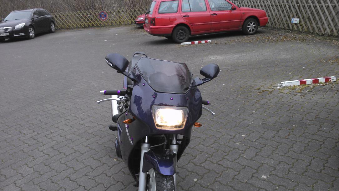

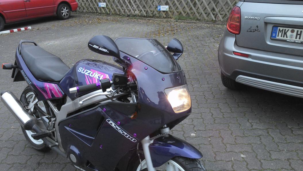

pelle136 25.03.2015 17:03:01
Hallo, ich habe nun erstmal einen Versuch mit PE gemacht und so fahre ich mal ein par Tage:
Anhang 22135
Anhang 22136

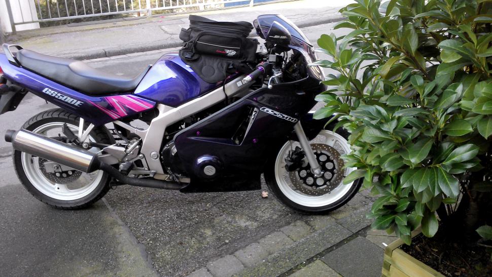

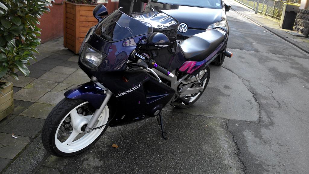

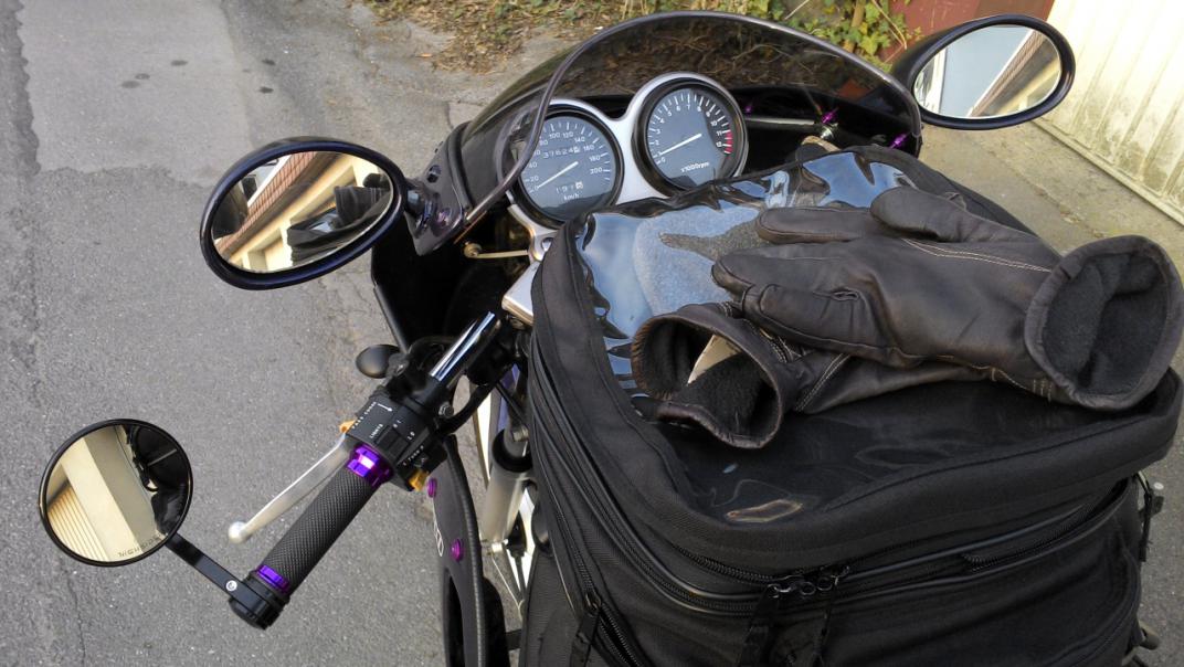

pelle136 23.04.2015 19:29:45
Liste der Anhänge anzeigen (Anzahl: 3)
Anhang 22436
Anhang 22437
Anhang 22439Hallo, solange mir keine besseren Spiegel über den Weg laufen, habe ich mich nun vorläufig für einen dritten Spiegel entschieden. Ich weiß, das sieht nicht optimal aus, aber in dem Fall war mir erstmal die Sicherheit wichtiger:
DonArcturus 24.04.2015 08:29:11
Jetzt hast du den vollen Rückblick! :lol:
Sicher, dass die lauten Geräusche von den Spiegeln stammen und nicht von der Verkleidung (z.B. wegen Spiel an den Spiegelhalterungen)?
pelle136 24.04.2015 09:27:25
Ich kann das nicht genau sagen. Aber das klang einfach grausam und hat sogar die 5000 U im Stadtverkehr locker übertönt. Sobald die Teile wieder raus waren, war auch das Geräusch weg..
DonArcturus 24.04.2015 09:42:31
Was ich vermute, ist, dass mit den Verlängerungen die Verkleidung etwas Spiel hat und deshalb vibriert. Evt. ließe sich sowas dann beheben, indem du etwas zwischen den Verlängerungen und der Verkleidung legst, wie z.B. (zusätzliche) Gummischeiben.
pelle136 24.04.2015 09:49:29
Hallo, ich hatte da eigentlich aus Dichtungsmaterial eine Dichtung zugeschnitten und dazwischen gelegt, sogar beidseitig...
