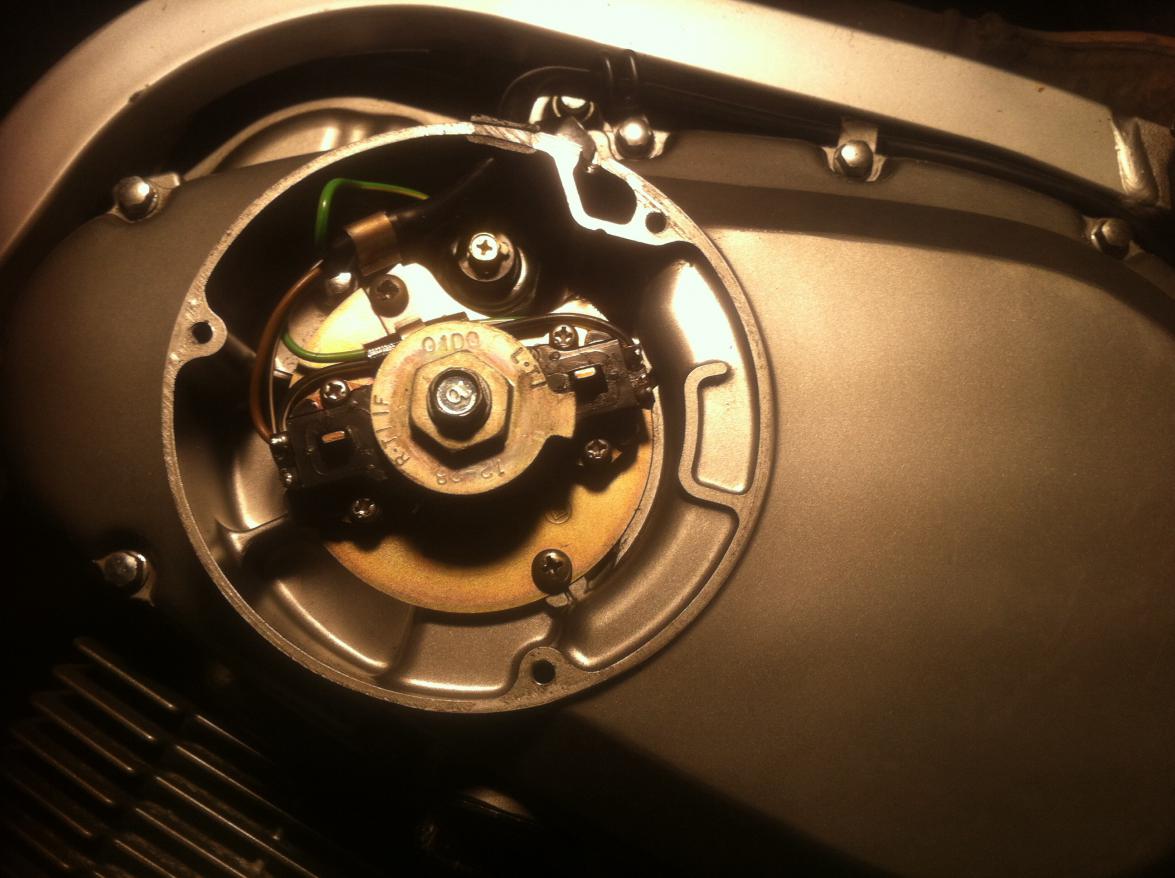

Schubidu79 10.03.2015 19:50:58
Anhang 21944
Das meinst du den Induktionsgeber oder
Saugwurmmensch 10.03.2015 19:53:58
jupp
Schubidu79 10.03.2015 20:03:45
Aber du bist auch der Meinung das es irgendwas mit der Zündanlage zu tun hat
Saugwurmmensch 10.03.2015 20:19:44
Deshalb sollst du ja mal den Zündgeber (Induktionsgeber) wechseln.

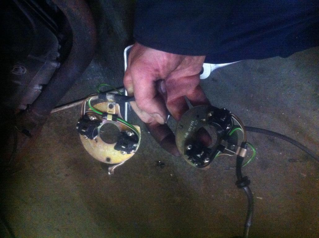

Hab mir den gaser der 97er geschnappt entdrosselt Grundeinstellung und ab auf die 94er zum Syncronisieren dann wieder auf die 97er gebaut .
Kabel alle durchgemessen und dann mal die impulsgeber, von dem 89er Motor
den ich noch rumliegen habe, ausgebaut und in die 97er implantiert .
Kerzen wieder rein alles startbereit zusammen und ......
Gestartet hüst und paar Umdrehungen und wieder aus 😃 erste Lebenszeichen

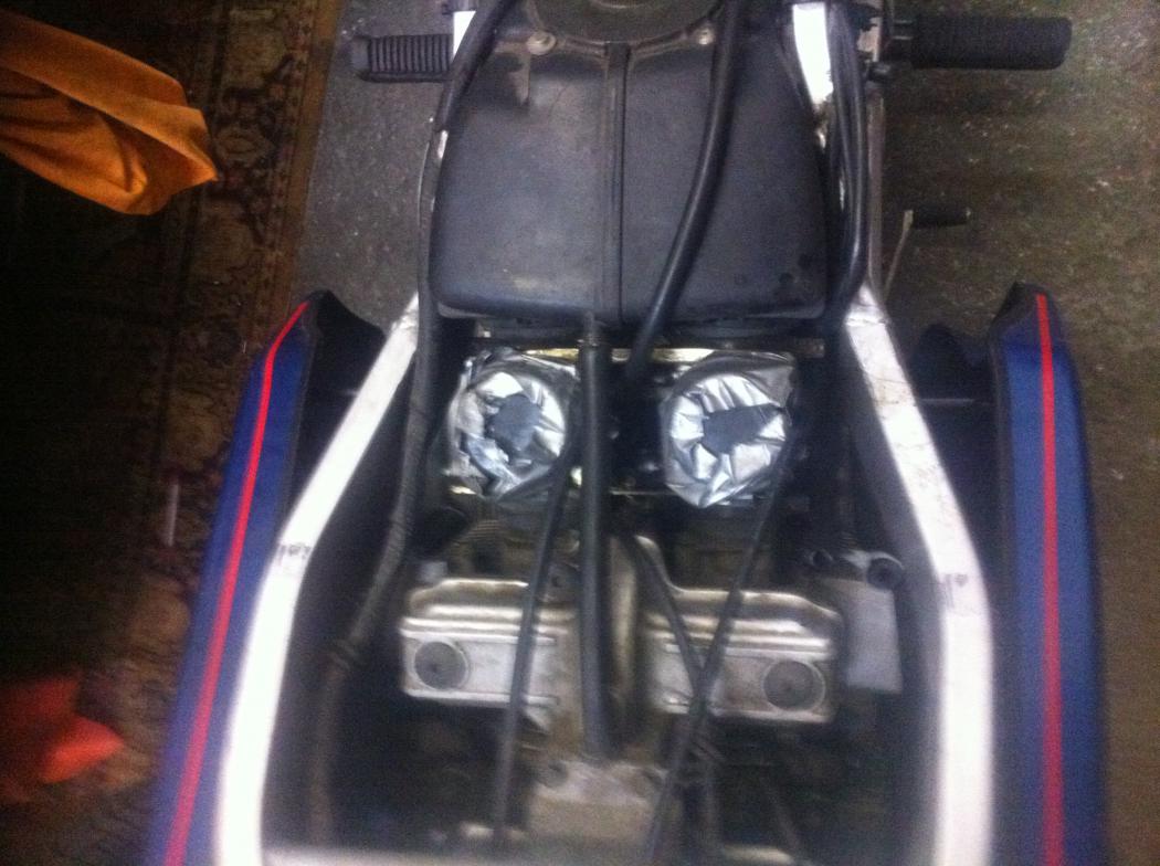

Warmlaufen lassen Standgas eingestellt gas gegeben gas geht ganz langsam zurück oder bleibt auf 3-4000 umin hängen ...falschluft ?
Gut lufti ist noch nicht drauf aber vorn ist dicht ...
gsmattis 12.03.2015 06:35:28
Dann bau erstmal den Lufi ein und teste nochmal. Deutet aber auf Falschluft hin. Sprüh alles Ansaugstutzen mit Bremsenreinger ab, wenn sich die Drehzahl ändert (egal in welche Richtung) oder sie auseht zieht sie iwo Luft. Auch wenn die Verbindungen dicht scheinen ist das nicht imer so, vlt haben die Gummis feine Risse, die man nicht sieht.

1. Dreck im Vergaser von den ks. Schläuchen
2. Induktionsgeber hatten wackler
3. neue Kerzen nicht io
Saugwurmmensch 13.03.2015 16:10:08
Naja, von dem Wackler steht doch nirgends was...
Zudem hast du die Schläuche getauscht, bevor du den anderen Vergaser probiert hast.
Also eine schlechte Zusammenfassung der Ereignisse ;)
Wie bist du auf den Wackler gekommen?
Welche Werte hast du wann wie gemessen?

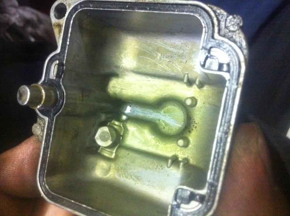

Liste der Anhänge anzeigen (Anzahl: 4)
Man geht ja erstmal vom Leichten aus also Blick in den Vergaser da der Vorbesitzer meinte sie läuft nicht weil sein Kumpel am Vergaser rumgefummelt hatte und dann eine kurze Zeit lief .
Daraus hatte ich geschlussfolgert das da eventuell Dreck im Vergaser ist.
Deswegen tank runter .
Anhang 21969
So und wenn dich so was anlächelt weist du sein Kumpel ist Messebauer oder Maler auf keinen Fall Mechaniker.
Das heist für mich alles dreimal kontrolieren.
Dann hab ich den "gereinigten " Vergaser runter der auch "entdrosselt" sein sollte..Anhang 21970.. Und hab den Dreck raus sah aus wie Gummiabrieb .
Also sperrhahn ab vom Tank und das restliche Benzin gefiltert ohne das Dreck zum Vorschein kam auch das Tanksieb war sauber um Wasser auszuschließen tank zusammen und Frischen Sprit rein .
Also kann der Dreck nur durch den Filter oder die Ks Schläuche in die vergaserkammer kommen also neuer Lufti und neue KS Schläuche rein .

Als ich aber den Seiten Deckel aufgemacht habe (in Fahrtrichtung rechts) ist mir aufgefallen das da schon rumhantiert wurde .
Da es ein Zündungsproblem war und von euch auch drauf hingewiesen wurde hab ich die Spulen nochmals durchgemessen mit selben Ergebnis bis ich am Kabel gewackelt habe Dan auf einer Spule wiederstand unendlich also Kabelbruch .
Also komplett getauscht .Anhang 21971
Alles wieder zusammen dann schon mit dem Original Vergaser entdrosselt und auf der 94er Syncronisiert .

Falschluft zog sie über die Ansaugstutzen .
