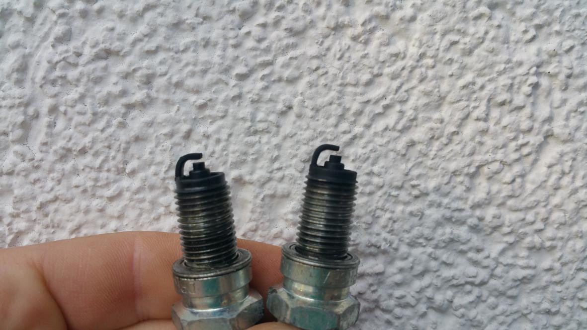

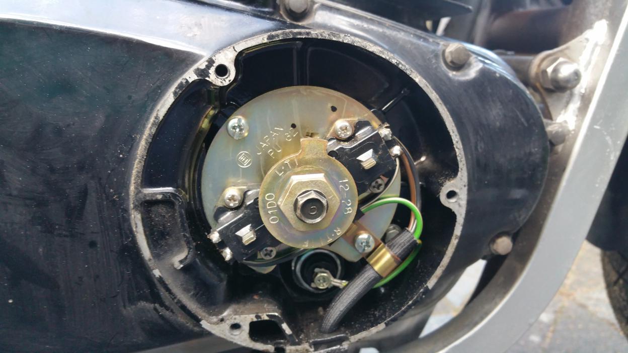

Nun hat die Diva Fehlzündungen, die vorher durch andere Probleme nicht so deutlich oder zu hören waren.
CD Box neue gebraucht drin , Kabel und Kerzen neu.
Was kann bei der GS noch Fehlzündungen verursachen.
Spulen sind nach Messwerten i.O.
Anhang 23464
Anhang 23465

Im Zündbereich ist erneuert worden,
Kerzen,
Stecker,
Kabel,
CDI Box gebraucht.
Batterie ist neu und die Kontakte komplett sauber.
Die Stellen der Schrauben, von den Zündspulen sind gereinigt worden.
Die Zündplatte wurde mal bewegt, wie man sehen kann.

fw2842 29.09.2015 16:10:36
Nach den Bild würde ich sagen die läuft übertrieben zu fett ,so schwarz wie die Kerzen sind , vielleicht ist das Knallen immer das unverbrauchte Gemisch was dann noch verbrennt.
Würde mal den Luftfilter anschauen und was für eine Bedüsung drinne ist und gegebenfals den Vergaser einstellen und reinigen.
mfg
berndy 29.09.2015 16:45:56
Das hat C.Kelch alles schon gecheckt und getauscht.
Ja, die Kerzen sind schwarz, was auf zu fettes Gemisch schließen lässt.
Knallen deutet eher auf zu mager hin. Das ist ja das komische.
Zu fettes Gemisch raucht eher, als dass es knallt.
Im anderen Thread hab ich schon öfter gefragt, ob mit dem Choke alles in Ordnung ist, gab aber bisher keine Antwort.
Wäre auch so eine Erklärung, warum die überfettet.
