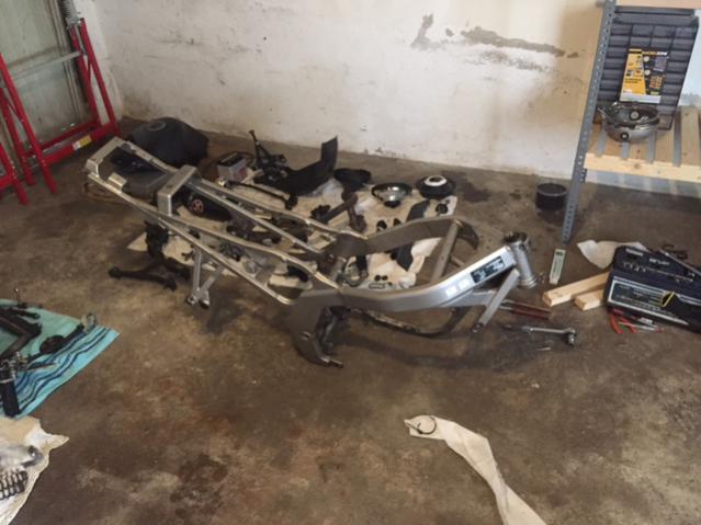

Habe meinen Rahmen auch für kurzem komplett freigelegt...
Und trotz aller Erwartungen (wird ja immer gesagt das der Rahmen sehr schnell rostet) habe ich absolut KEINEN Rost gefunden. (EZ. 1994)
Anhang 24166
