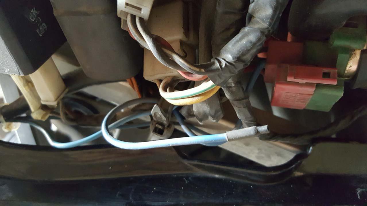

Predator112 26.04.2017 10:38:52
so ein teil ist bei mir verbaut. und das geht zu dem teil wo ich mit dem schlüssel betätigen muss. mache nachher mal bilder davon wie das verkabelt ist. Anhang 26411

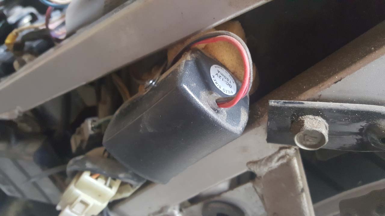

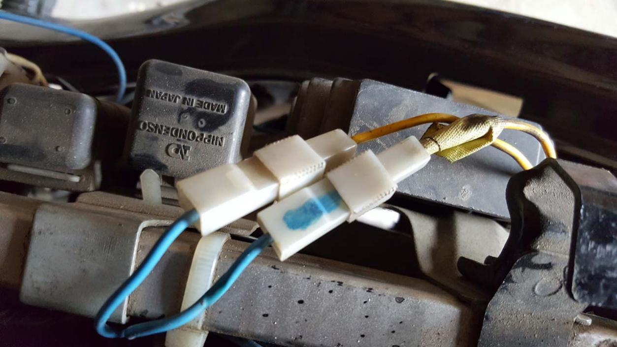

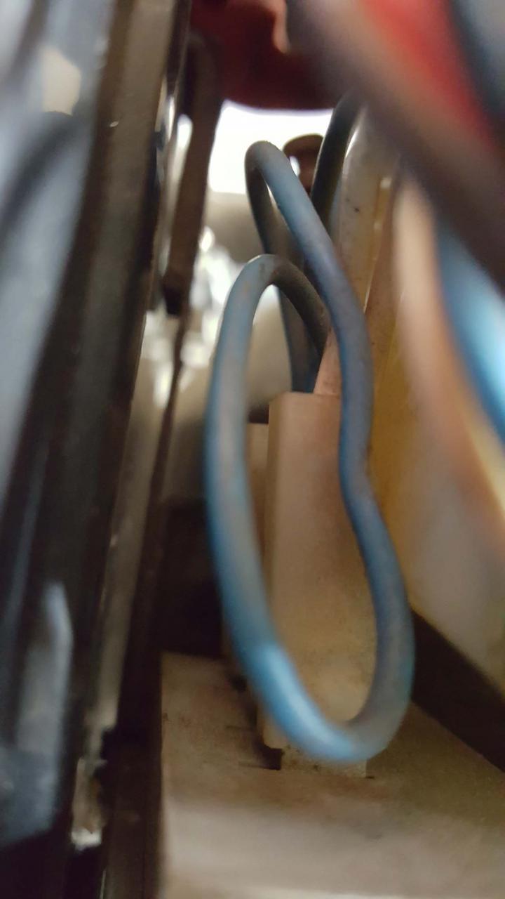

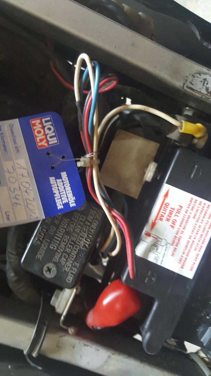

Predator112 27.04.2017 13:20:23
Liste der Anhänge anzeigen (Anzahl: 5)
so hier mal die bilder von dem teil
Anhang 26424
Anhang 26425
Anhang 26426
Anhang 26427
Anhang 26428
Merle 27.04.2017 15:17:58
ich versteh das Problem nicht ganz. Da wird ein Erschütterungssensor drin sein. Schalte sie doch mal scharf und bock das Motorrad ab. Ob sie los jammert.
Ich denke der Schlüssel ist einfach ein Kontaktschalter. Schlüsselposition Rechts (Durchgang geschaltet und damit scharf) Schlüsselposition Links (Unterbrochen und damit unscharf).
Kay73 27.04.2017 16:03:59
Die "Alarmanlage" ist nicht serienmäßig.
Da hier alle nur raten können, was das für ein Teil ist, solltest Du ganz einfach den Verkäufer fragen, wie die "Alarmanlage" funtioniert.

caddy 27.04.2017 20:56:09
Die Pizzo- Sirene kannste ja mal so an die Batterie halten ob noch funktioniert
