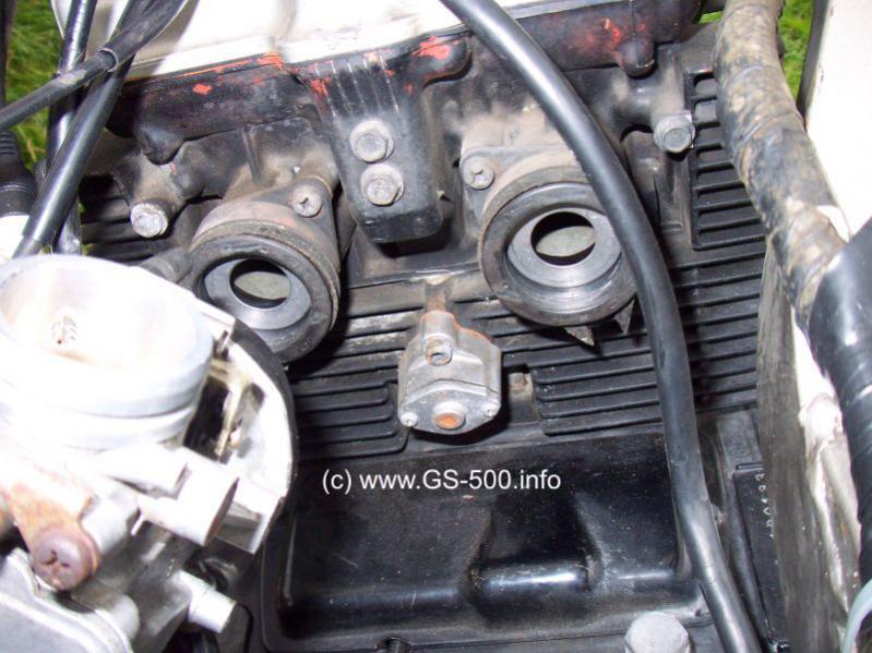

Des weitern konnte ich klar und deutlich die 4 Löcher am Rand sehen. Oben rechts, oben links, und zwei unten, wie auf dem Foto von diesem Post.
Kann ich mir also ziemlich sicher sein dass der Vorbesitzer die Drossel irgendwann entfernt hat, und mir dann eine offene als gedrosselt verkauft hat?

Die Alphatec Drosseln sind doch Reduzierungsscheiben in den Ansaugstutzen.
Sehen aus wie diese hier:
Anhang 26685
Diese sitzen MOTORSEITIG hinter dem Vergaser, nicht VOR dem Vergaser in den Gummiaufnahmen am Luftfilter.
Wenn du diese nicht mehr drin hast. Dann ist die Maschine bereits entdrosselt, nur nicht beim Tüv ausgetragen worden.

Danke, mein Fehler, falsche Seite des Vergasers gekuckt. Hatte ich doch wohl nicht alles so genau gelesen wie gedacht ...
