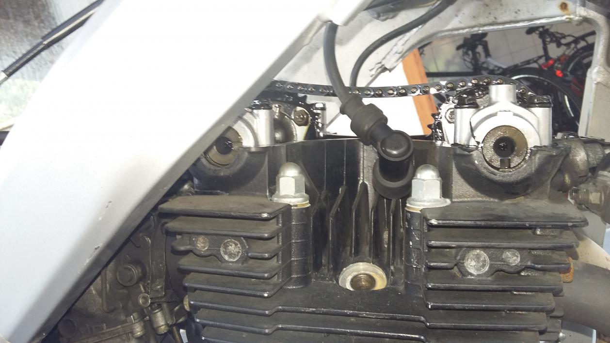

Wie ich ja schon in meiner Vorstellung geschrieben habe, hab ich mir ne defekte GS gekauft. Heute hab ich mal ein bisschen nach dem Fehler gesucht und wurde auch schnell fündig. Die Steuerkette hängt durch und die Auslassnockenwelle steht nicht wie sie sollte :shock:
Anhang 26906
Also, Kopf ab.

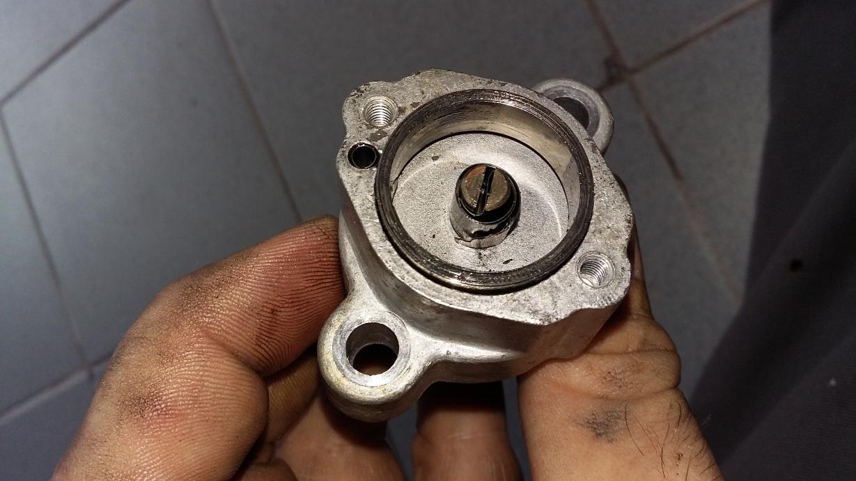

Steuerkettenspanner sah so aus:
Anhang 26907

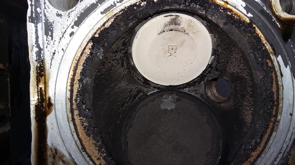

Beide Auslassventile sind verbogen, aber die Kolben sehen nicht aus als hätten sie Kontakt gehabt. Die Ventile haben aneinander gerieben gerieben
Anhang 26908
Nun meine Frage an die Motorspezialisten. Reicht es wenn ich die Ventile tausche, oder ist in dem Fall erfahrungsgemäß der Ventilschaft geweitet? ANsonsten ist der Kopf nämlich noch in nem top Zustand. Wär schade drum. :up:
berndy 15.07.2017 20:22:07
Ganz einfach: Ventile ausbauen und die Ventilführungen messen. Sind die noch im Toleranzbereich reichen neue Ventile, liegen die außerhalb des Toleranzbereichs, kann man auch neue Führungen einpressen lassen.
Kommt halt drauf an, was billiger ist. Ein gebrauchter Kopf oder neue Ventilführungen mit einpressen. Eine Ventilführung kostet etwa 30 €, Einlassventil ca. 35 und Auslassventil ca. 58 €.
Also 4 Ventilführungen = 120 €, 2 Einlass- und 2 Auslassventile = 186 € da bist du ohne Arbeitszeit bei über 300 €.
Dafür bekommt man schon einen gebrauchten Motor.

RomanL 17.07.2017 09:34:14
Die Wahrscheinlichkeit, daß bei krummen Ventilen die Führung was abbekommen hat, ist recht groß. Meist sind die Kanten gestaucht, was zu starker Kohleablagerung im Einlaufbereich führt und dann später zu klemmenden Ventilen oder Riefen.
Neu eingepresste Ventilführungen sind übrigens nicht zwangsweise durch das Material so teuer. Ein guter Instandsetzer presst Dir OEM ein und läppt die eh auf. Also kann (ggfs. wird) er auch gleich einen Lagerrohling nehmen, die es in Standardgrößen gibt, bohrt den und läppt ihn ein. Macht unter 12,- je Ventil...
Das Material der Führungen ist kaum abweichend zwischen den Fabrikaten und wird nach einer passenden Zuordnung ausgesucht.

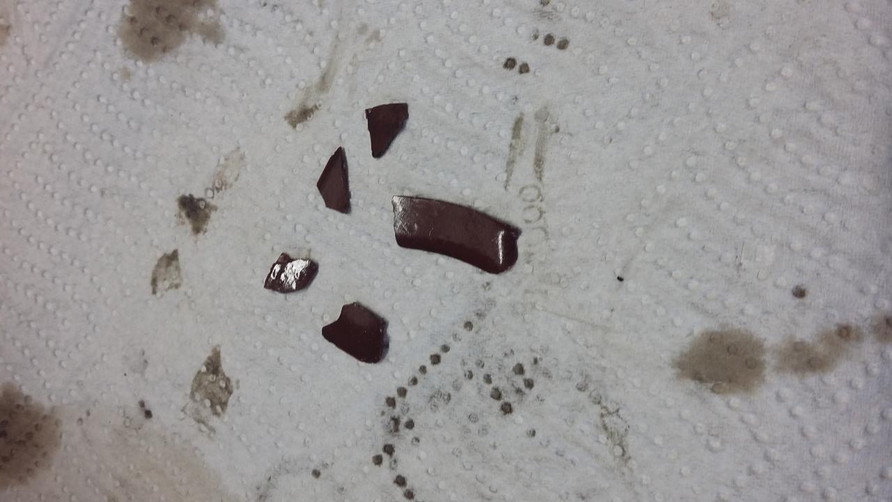

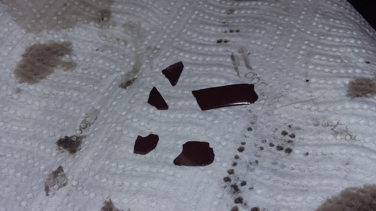

Als ich die Ölwanne abmontiert hab, kamen mir ein paar orange oder braune Kunststoffbrocken entgegen, die ich nirgends zuordnen kann. Weiß jemand, wo die herkommen?
Anhang 26932
Anhang 26933
Sehen auf dem Bild fast schwarz aus, sind aber real viel heller und orange oder bräunlich :???:
geko4711 27.07.2017 22:02:05
Sieht aus wie der Kleber der Magnete am Rotor LiMa!
Merle 27.07.2017 22:13:43
Zitat von geko4711 (Beitrag 589606)
Sieht aus wie der Kleber des Stators LiMa!
gsmattis 28.07.2017 05:10:29
Jup
Schnitzelbrötchen 30.07.2017 11:17:59
Meint ihr den Kleber, der die Magnete am Polrad hält? :confused: Ist das kritisch, wenn da etwas davon fehlt?
Komm grad nich dazu, nachzusehen. Die Maschine steht grade nicht bei mir.
Hab mal nach gebrauchten gesucht, aber die Auswahl ist ja nicht sehr groß. Und bei einigen fehlt auch schon teilweise der Kleber.
geko4711 30.07.2017 11:41:44
Wenn genug fehlt, dann fallen die Magnete ab und ins Getriebe - nicht gut :(
Das kann man aber von außen nicht beurteilen, wo schon zu viel Kleber fehlt. Am besten nachsehen, vielleicht lässt sich noch was retten. Hier hatte mal jemand mit einem, weiß aber gerade nicht welcher, Kleber repariert.
Die Magnete sind natürlich am Rotor, nicht am Stator, mein Fehler :hammer:
Schnitzelbrötchen 31.07.2017 21:39:58
Waren tatsächlich Klebereste vom Rotor. Magnete sind noch fest, werd aber mal die Augen offen halten, ob ich nicht nen günstigen gebrauchten finde.
