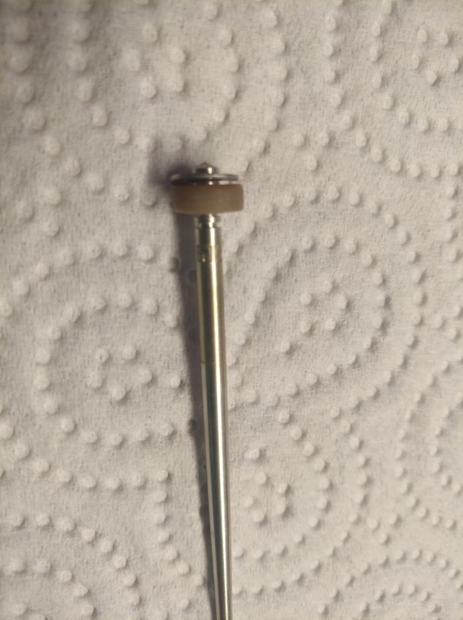

Ich habe einen ersten Blick in den Vergaser geworfen. Ich muss zugeben, dass ich mich mit dem ganzen Thema schon mehr hätte beschäftigen müssen, als ich das Ding für die Reinigung zerlegt habe.
Dann wäre mir aufgefallen, dass die Düsennadeln falsch eingeclipt sind. Der Clip saß auf beiden Seiten ganz oben, auf der ersten Kerbe.
Anhang 29328
Was ich nicht verstehe: müsste bei dieser Einstellung nicht eigentlich weniger Sprit ankommen, also die Maschine eher zu mager laufen?

Merle 24.04.2020 14:40:37
beide müssen 100 % schließen. Halte Dich ans Drossel PDF für die Stellung deiner Nadeln. Achte beim Zusammenbau penible auf die Dichtungsringe. Gerade am Synchronanschluss.

Die Nadeln habe ich gemäß pdf auf der mittleren Kerbe eingeclipt und wieder eingebaut. Leider hat sich dadurch fast nichts geändert. Aber das Drosselklappenproblem besteht ja auch weiterhin.
