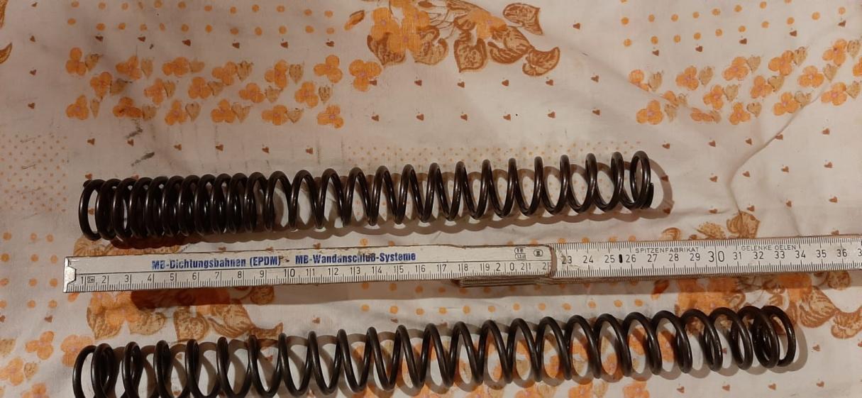

Hier zum Vergleich die neue Feder (oben, 27 cm) und die alte (unten, 33 cm):
Anhang 29976

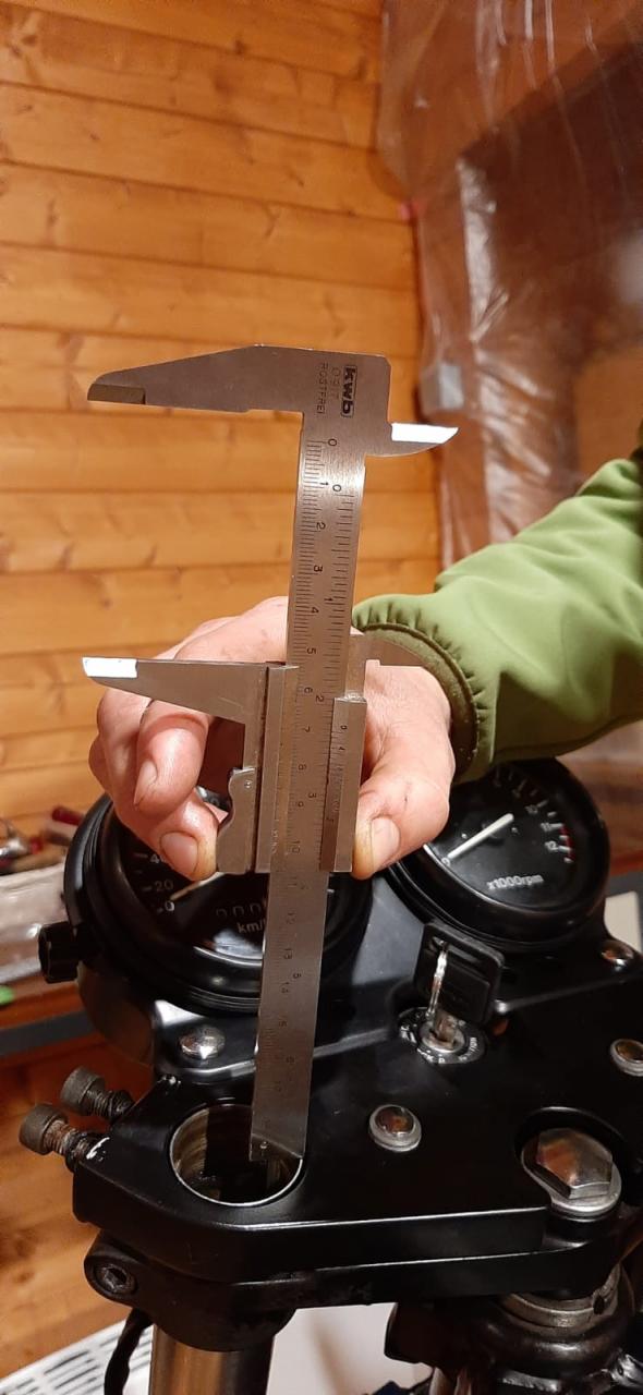

So sieht die Gabel mit der alten Feder aus, die Platte ragt aus der Gabel raus:
Anhang 29977

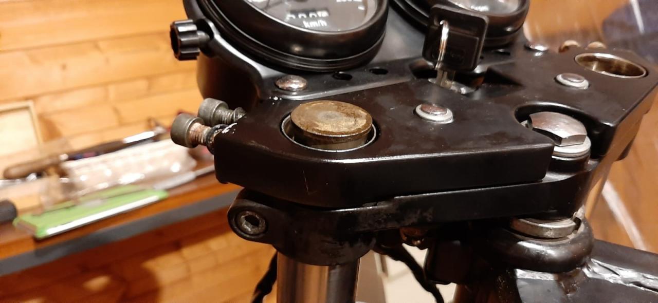

Und so sieht die Gabel mir der neuen Feder aus, die Platte is ca 6 mm unterhalt der Gabel:
Anhang 29978
Dadurch dass die Platte tiefer liegt, kann die Einstellschraube keinen Druck aufbauen. Ich könnte jetzt eine längere Hülse nehmen, ich frag mich aber ob ich überhaupt die richtigen Feder bekommen habe.

Auf Bild 1 sind die unteren Federn schon progressive Gabelfedern!
Und so lang muss die YSS auch sein.
caddy 27.11.2020 22:16:52
Meinste wirklich? Für mich waren die Progressiven immer so gewickelt wie die Obere. Bei den YSS werden, so glaube ich, die Hülsen verwendet.
Darum hab ich mir die Wilbers reingezogen, volle Länge ohne Hülsen.
McFadden 28.11.2020 09:26:01
Das ist auch nicht ganz richtig!
Die unteren sind NICHT die progressiven Federn!
Die haben ja gar keine progressive Wicklung.
Aber die Länge der oberen stimmt nicht. D.h. mit YSS in Kontakt treten und nachfragen, ob evtl die falschen Federn geliefert worden sind. Und/oder selber auf die Verpackung gucken, für welche Motorräder die sein sollen. ;-)
Wie auch immer, so wird das nichts!

Das 3. Bild zeigt den Aufbau MIT orig. Hülse, also immer noch zu kurz. Ich könnte halt eine passende Hülse selber schneiden, das steht weder in der Artikelbeschreibung noch in der ABE.
