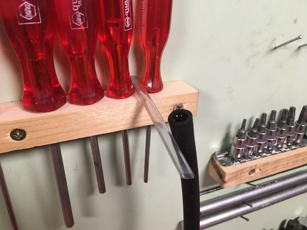

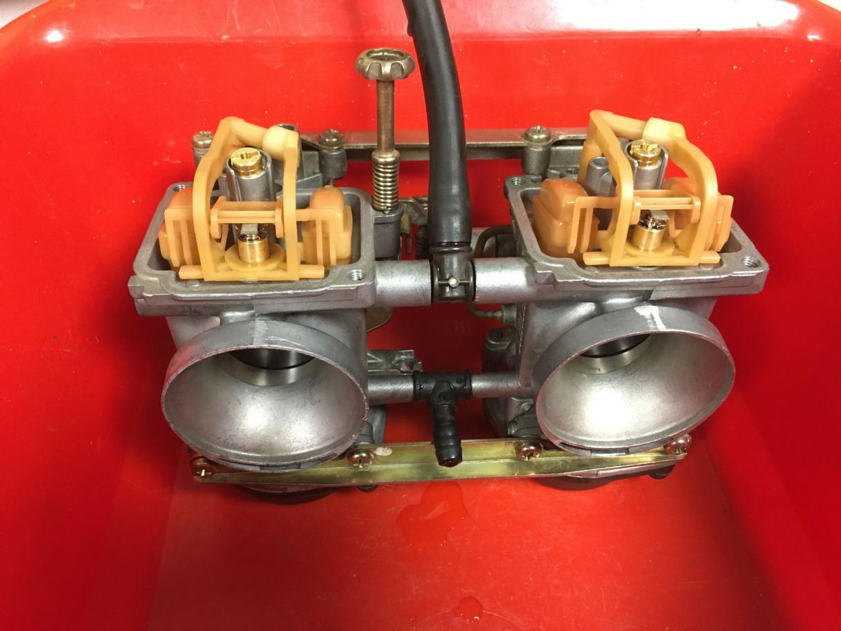

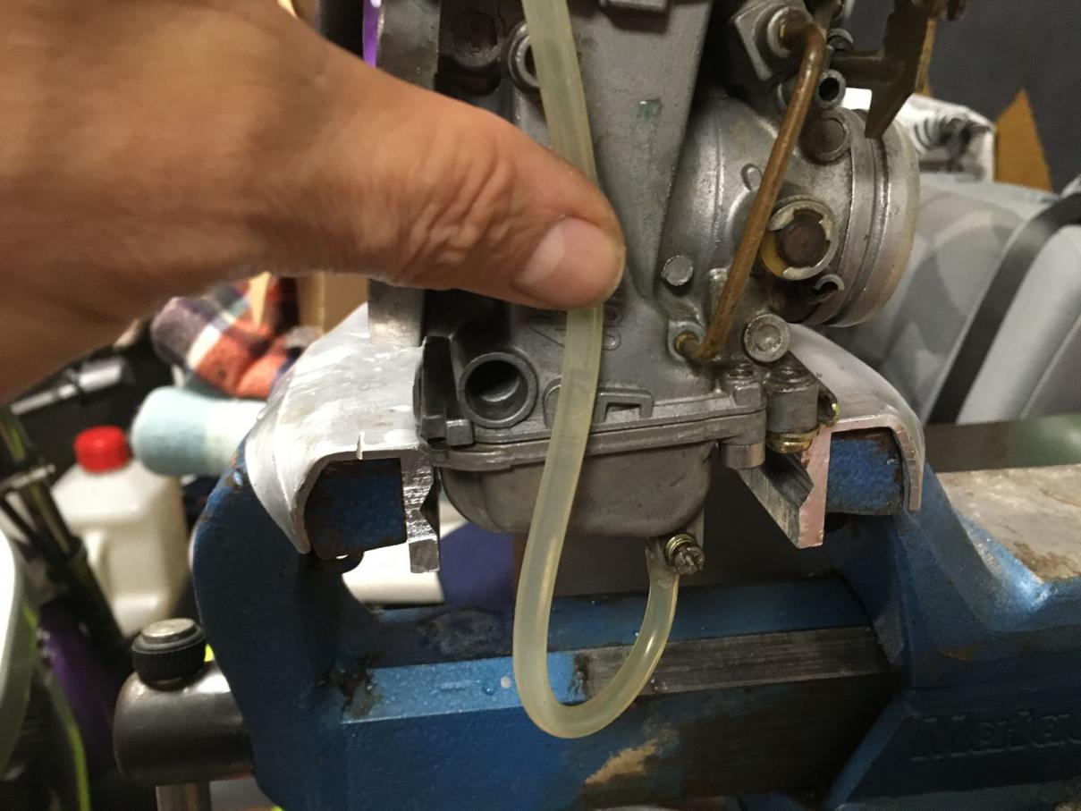

Rapido 26.04.2021 21:20:21
Liste der Anhänge anzeigen (Anzahl: 3)
Zitat von GStec (Beitrag 611290)
Wie hast Du s gemacht ?
Wenn ich das prüfe sieht das so aus:
Anhang 30306Anhang 30307
Vergaser auf dem Kopf stehend in eine Wanne stellen, Zulaufschlauch mit Wasser füllen und wenn am nächsten Tag der Schlauch immer noch bis oben voll ist, dann ist das Ventil wohl dicht.
(Ich gehe davon aus, dass der Auftrieb größer ist als die Gewichtskraft der Plastikschwimmer, also im Betrieb da mehr Schließdruck drauf ist.)
Anhang 30308
Man kann sich nur nicht darauf verlassen, dass das Ventil auch im ruhenden Zustand zuverlässig schließt. Bei dem Versuchsaufbau sind mir regelmäßig Vergaser übergelaufen, die am Moped einwandfrei funktionieren.
Vermutlich mag das Schwimmerventil nur bei artgerechten Vibrationen ordnungsgemäß arbeiten.
