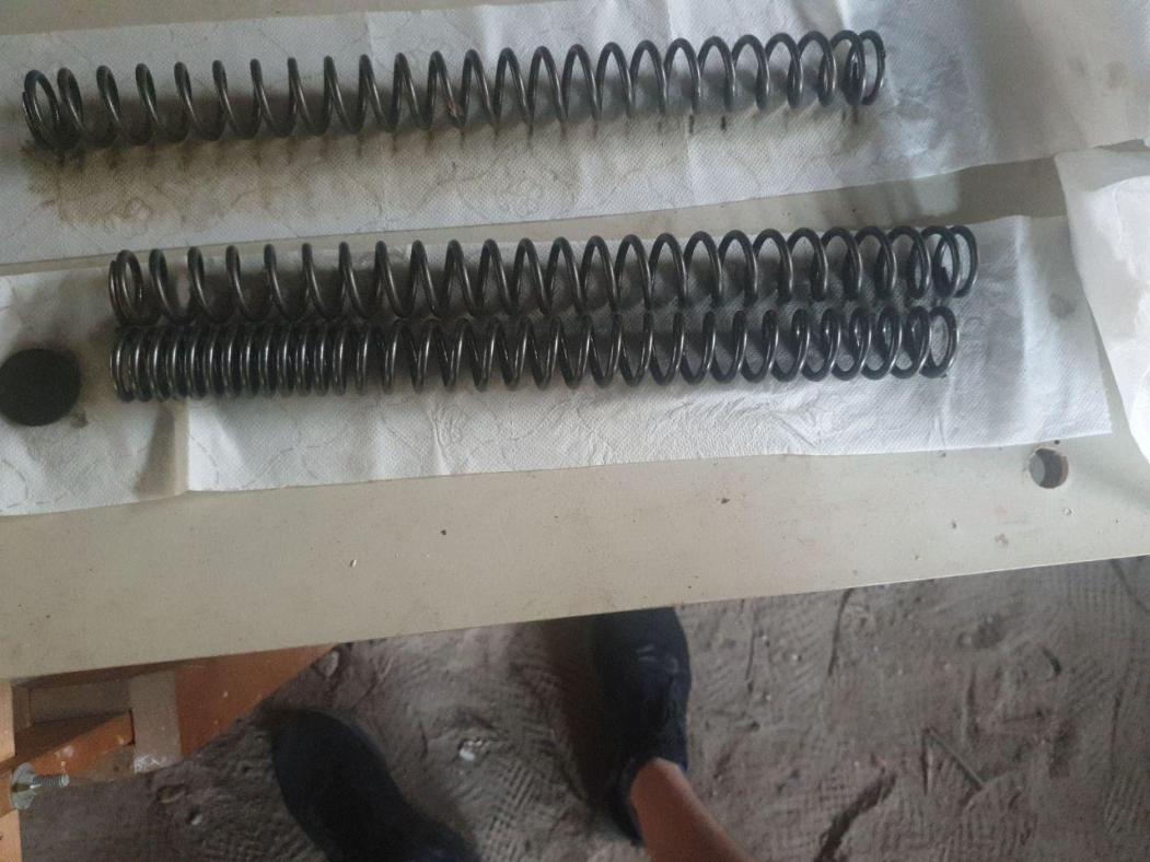

ich habe mir die 330 mm Gabelfedern von YSS gekauft (im Wirth shop). sie sind ca. 1 cm kürzer als die vorher verbauten "normalen" Federn. Ich glaube meine GS ist Baujahr 2000.
Anhang 30470
Wie viel Gabelöl muss ich einfüllen, bzw. wie groß sollte das Luftpolster (Rohr ganz eingetauch, keiner Feder drin) etwa sein?
