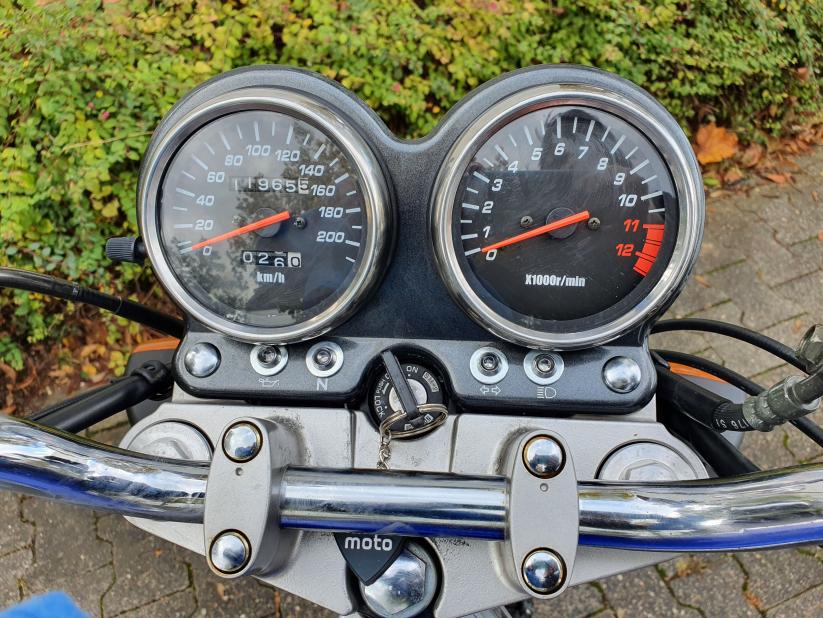

pharly 23.06.2022 15:27:28
Ne, die sind am Ausgang verschraubt
Ich schau mal ob ich ein Bild habe
pharly 23.06.2022 15:31:49
Anhang 31200
Kay73 23.06.2022 17:00:02
Okay, das finde ich auch mal extrem häßlich.
Ich weiß jetzt auch nicht, ob Dir ein Kabelbaum der späteren GS (ab 2004) weiterhelfen kann, da kam die nächste Änderung mit dem elektronischen DZM.
(Keine Ahnung, ob dafür ein neuer Stecker & Kabelbaum gebastelt wurde)
