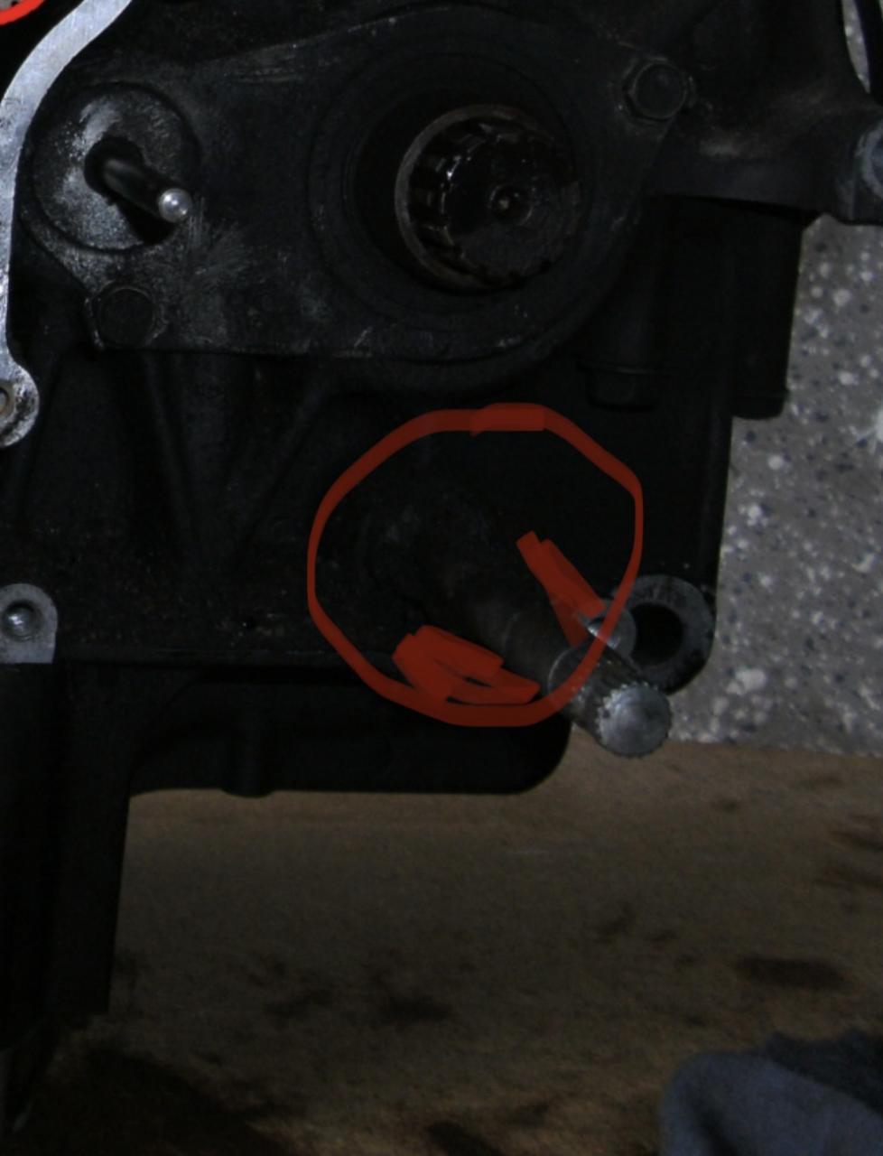

Habe mich heute nochmal mit dem Thema beschäftigt und mal unter dem Schalthebel den großen Deckel entfernt. Dort war einiges an Schmutz was auch die Welle von Schalthebel ein wenig schlecht hat bewegen lassen. Danach ist mir aufgefallen, dass der Hebel nicht in die Ausgangsposition zurück geht. Deshalb geht auch der 1. und 2. Gang. Drücke ich den Hebel ein wenig nach unten und dann wieder hoch geht auch der 3. Gang einwandfrei rein. Die Frage ist jetzt wieso bleibt der Schalthebel dort und geht nicht automatisch zurück? Welches Bauteil ist hierfür verantwortlich? Gibt es eventuell eine Möglichkeit diese Mechanik ein wenig zu ölen oder gangbarer zu machen? Ich gehe davon aus, dass dafür eine Feder verantwortlich ist? Wäre super wenn jemand helfen kann. Das ist doch bestimmt ein Problem welches öfter auftritt.

Die Schlorke unter dem Ritzeldeckel entfernen ist immer schon mal ein guter Anfang, denn dort sammelt sich erfahrungsgemäß gern abgeschleudertes Kettenfett - insbesondere, wenn man selbst oder ein Vorbesitzer nach dem Motto "viel hilft viel" immer wieder auf die Kette geseucht hat, ohne zwischendurch auch mal zu reinigen.
Ansonsten sitzt alles auf der anderen Motorseite unterm Kupplungsdeckel. Die Schaltwelle, auf der der Schalthebel steckt, geht einmal komplett durch den Motor bis auf die andere Seite, wo die Schaltwalze betätigt wird. Mir persönlich wäre jetzt aber noch kein Fall wie Deiner bekannt, wo da irgendwas ausgeleiert oder kaputtgegangen wäre - aber ich will die Möglichkeit nicht kategorisch ausschließen.

Hier war ziemlich viel Dreck. Der Hebel kommt nicht runter und auch nicht wieder hoch. Ich glaube das Problem ist auf der anderen Seite.

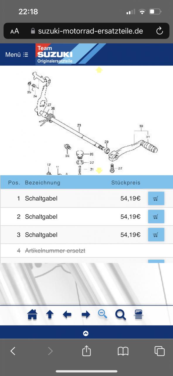

Welches der Bauteile ist denn dafür zuständig, dass der Schalthebel wieder in die Ausgangsposition zurück geht?
Anhang 31301
https://www.suzuki-motorrad-ersatzte...SUZUKI16703051
berndy 05.09.2022 21:25:35
Die Feder #26
Fuxx117 05.09.2022 21:26:58
Ist die einfach zu tauschen? Öl ablassen, Deckel auf und tauschen?
berndy 05.09.2022 22:05:14
Schön wäre es. Da muss die Kupplung ausgebaut werden.
