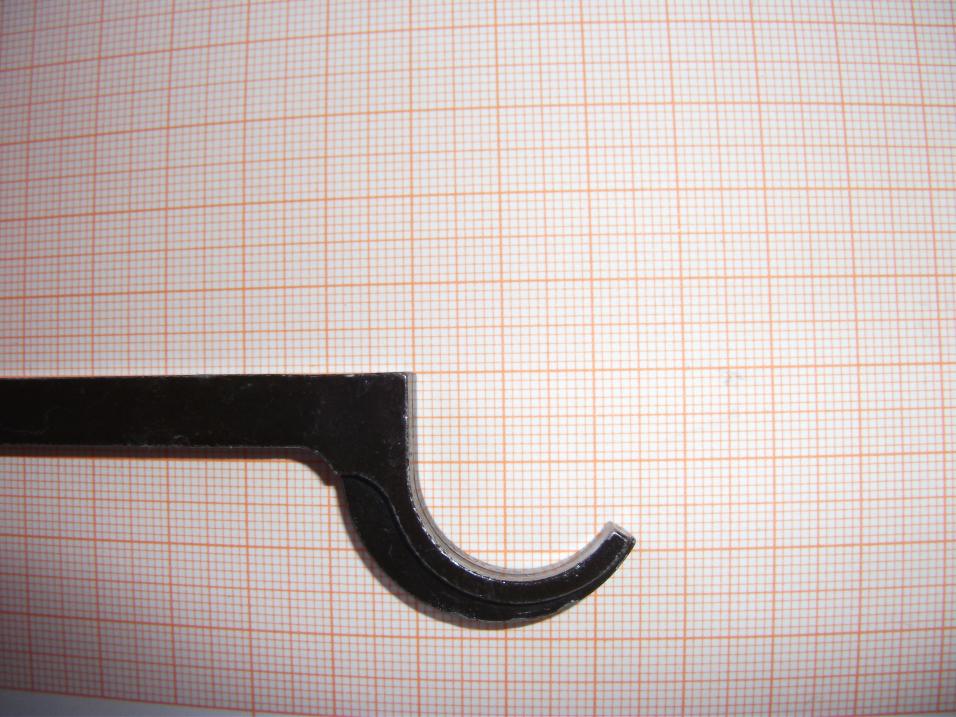

Gibt es davon zufällig eine bremaßte Zeichnung?

@gsmattis Ich habe keine. Ich könnte es vielleicht auf Milimeterpapier legen und fotografieren, wenn ich noch Milimeterpapier finde. Wird aber ein paar Tage dauern. Aber so genau kommt es da auch nicht drauf an. Man muss nur irgendwie einen Hebel haben, mit dem man die Tasse weit genug nach unten drücken kann.
gsmattis 11.03.2023 13:28:23
Meine Idee war, so ein Werkzeug evtl aus Werkzeugstahl zu fräsen. Das braucht dann schon grobe Gewalt, um es zu beschädigen.

So, Millimeterpapier und das Werkzeug gefunden:
Aus Aluminium ist es definitiv nicht, viel zu schwer dafür. Könnte weicher Stahl sein.
Der Griff ist 6 mm stark. Vorne ist die Auflage auch 6 mm stark, die Rippe mit dem exzentrisch ausgeformten Hebel hat 3 mm.
Anhang 31558

Das Werkzeug gibt es auch von JMP A-3340 und kostet in der Bucht auch nur etwas über € 20,--. Beim Material tippe ich auf Zinkdruckguss.
Für diesen Preis würde ich mir nicht die Arbeit machen das Teil zu fräsen, zumal das Werkzeug auf der Druckseite (Richtung Shim) verjüngt ist und somit dreidimensional zu fräsen wäre.

Eine technische Zeichnung mit Materialangabe für den Tassenstößel- Niederdrücker gibt es auf der Seite "GS- Classic".
