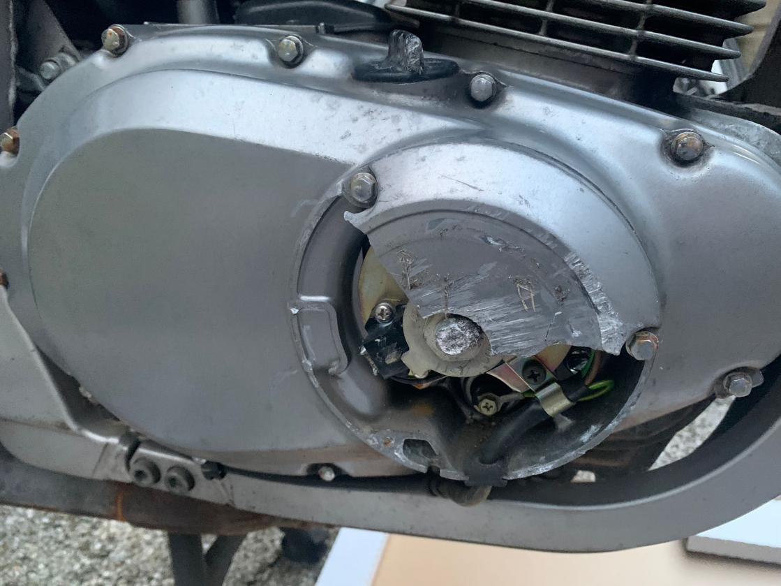

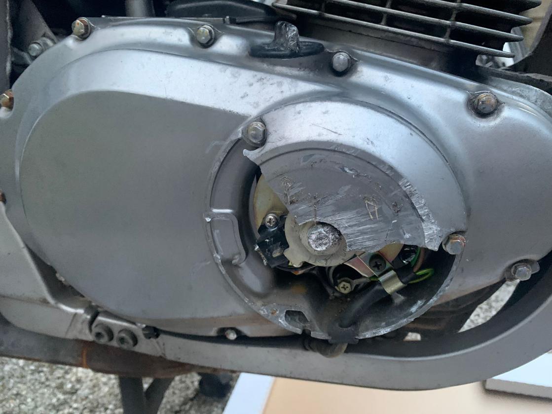

Ich habe mich heute Abend mal an meine Unfallmaschine gesetzt von letzem Jahr.
Ein Auffahrunfall. Das Motorrad ist unter die Pritsche gerutscht.
Als ich dann das Moped vor ein paar Wochen endlich zu mir geholt habe habe ich gesehen, dass gar nicht so viel kaputt ist wie gedacht.
Also heute mal alles abgeschraubt und geschaut.
Auf der rechten Seite ist tatsächlich nur der Induktionsgeberdeckel kaputt.

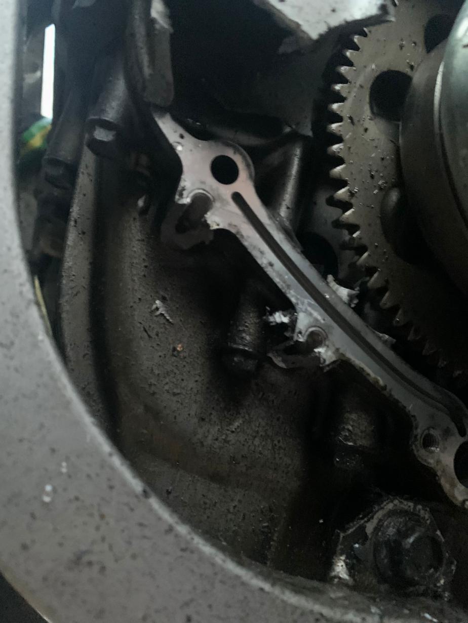

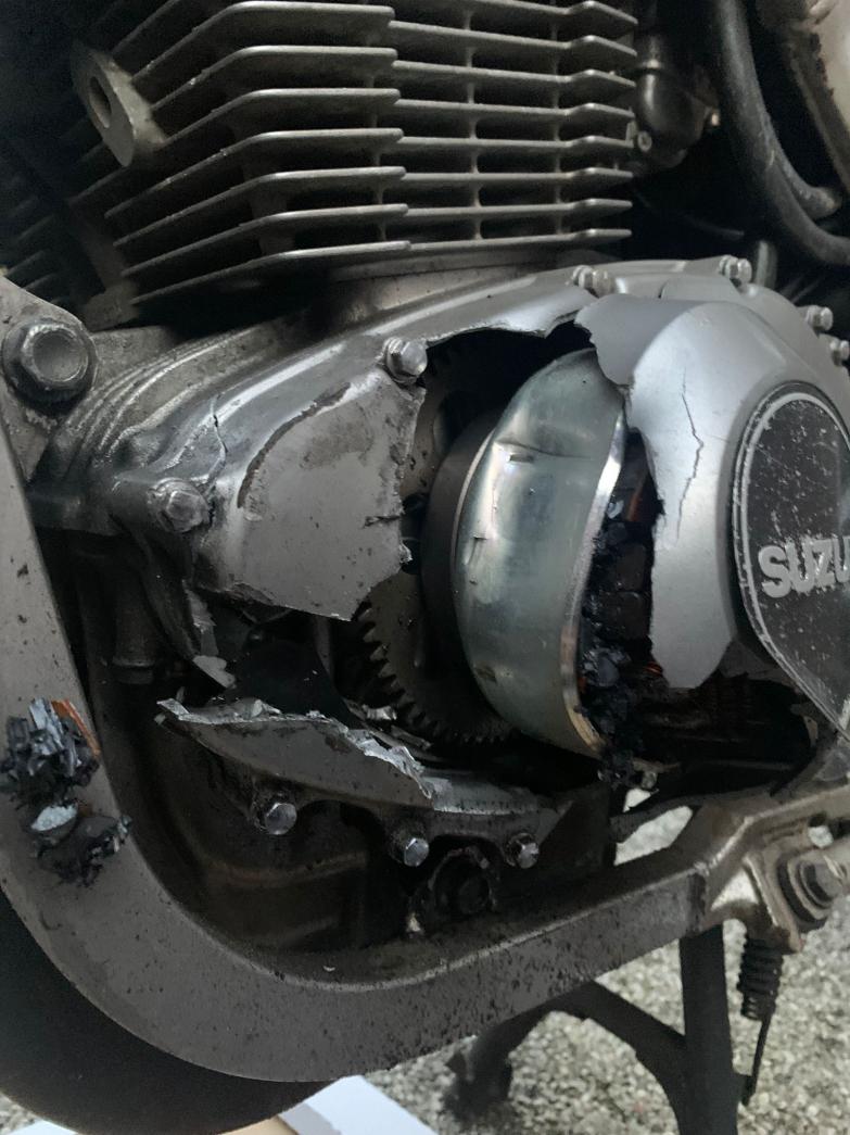

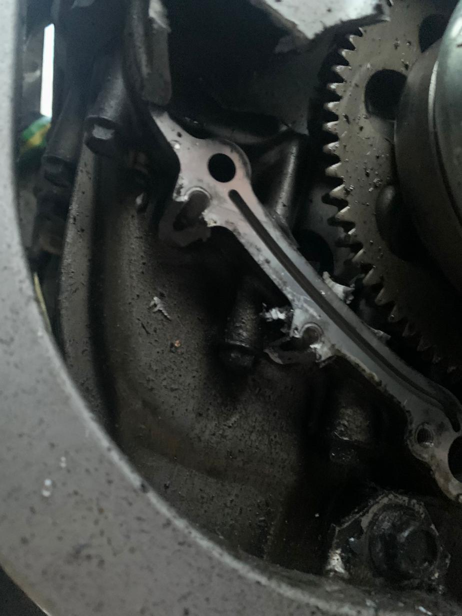

Auf der linken Seite sieht es leider etwas schlimmer aus.
Der Generatordeckel ist komplett zerbrochen und der Generator da drunter, den kann ich auch vergessen.
Leider sind auch zwei Gewinde für den Deckel ausgebrochen, was mich jetzt vor die Frage stellt wie ich das am besten behebe.
ich habe schon einen Beitrag in einem anderen Forum gelesen über ``Kaltschweissmasse`` aber vielleicht hat ja jemand von euch noch andere Erfahrungen machen können.
Oder doch lieber schweissen? da bin ich mir grade echt nicht sicher.
Sonst sind oben am Zylinder nur ein paar kleine Ecken von den Kühlrippen abgebrochen, die ich erstmal so verkaften kann.
Naja. ich werde mal einen neuen Induktionsgeberdeckel bestellen und Generator mit Generatordeckel.
Anhang 31564
Anhang 31565
Anhang 31566

Sicher, dass die Kurbelwelle nichts hat?
Bevor ich da etwas investieren würde, würde ich erst alles zerlegen und vermessen.
Kaltmetall oder Kaltschweißmasse hält nicht. Da kann man eine Delle mit auffüllen oder vll. auch ein Loch schließen aber Gewinde reparieren, nein. Schweißen lassen. Ich würde mir lieber einen anderen Motor besorgen.
AmigaHarry 19.03.2023 23:22:45
Gewinde: Komplett zuschweissen (bzw. die Dome aufschweissen) und dann die Löcher neu bohren und Gewinde schneiden. Dazu benötigts allerdings entsprechendes Equippement, welches wohl nur die wenigsten zu Hause herumstehen haben.
Den Hinweis von berndy zur KW solltest du sehr ernst nehmen. So wie das aussieht, fürchte ich, das der linke KW-zapfen gewaltig was abbekommen hat. Um den Rotor derart zu verbiegen, brauchts schon eine enorme Wucht. Also zuerst die KW vermessen und dann nach weiteren Lösungen suchen.
