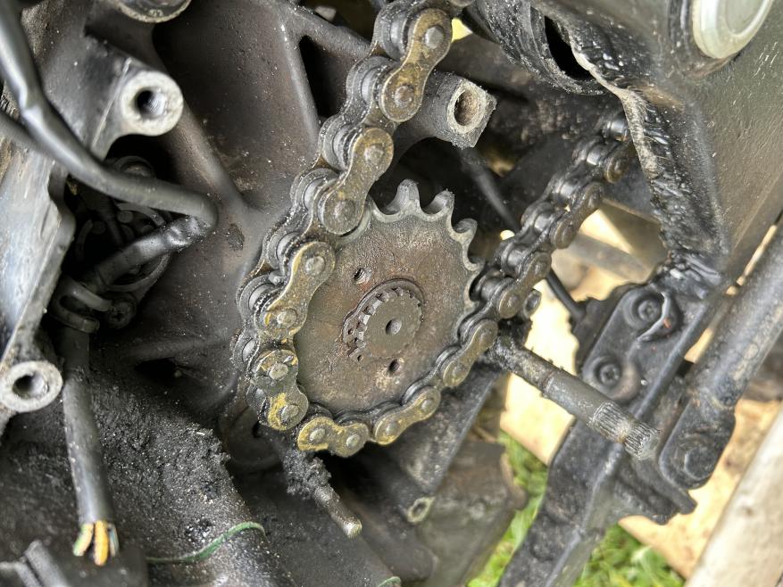

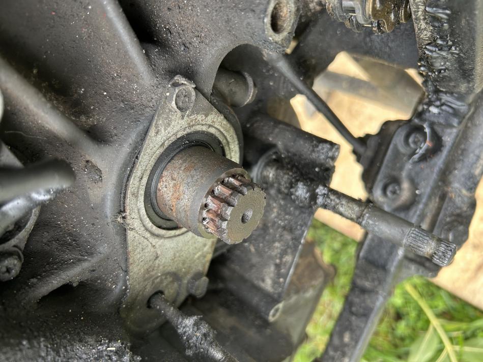

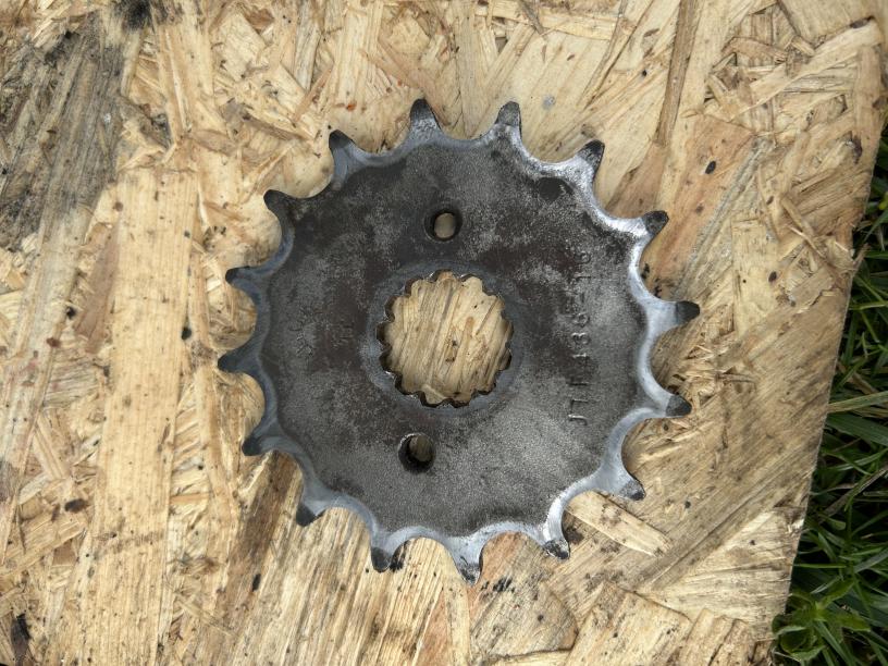

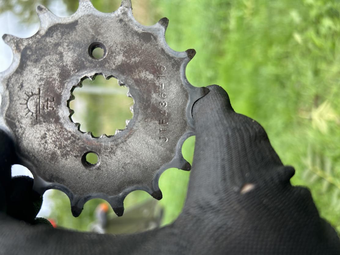

Zer0 19.09.2025 11:44:17
Liste der Anhänge anzeigen (Anzahl: 4)
Hey.
Hier mal ein Update. Habe es die letzten 2 Tage nicht geschafft wegen arbeiten.
Habe mal am kettensatz nachgeschaut. Und der seegerring ist drauf. Jedoch nicht mehr das originale ritzel. Weil die unterlegscheibe dahinter fehlt. Des Weiteren schaut das ritzel auch nicht mehr so optimal aus. Werde ein neues bestellen. Habe noch 2 Videos gemacht dazu.
Hier mal die links:
http://"https://youtube.com/shorts/q...LNdv-At-ZU4h9"
http://"https://youtube.com/shorts/I...CEHhw4PWUR7oy"
Dazu noch mal ein paar detaillierte Bilder:
Anhang 32616
Anhang 32617
Anhang 32618
Anhang 32619
Was ich auch noch beobachten habe. Wenn ich am Gas spiele und dabei stehe ist das Geräusch auch bei circa 3500-4000 Umdrehungen zu hören. Als wenn irgendwo was lose wäre. Erhöhe ich langsam die Drehzahl auf 4500 Umdrehungen ist es nicht zu hören.
Aber so lose und ausgeschlagen wie das ritzel ausschaut, kann ich es mir durchaus gut vorstellen das es von da kommt.
Wenn ein neues ritzel verbaut ist (ich weiß, normalerweise wechselt man es komplett, aber vom Vorbesitzer weiß ich, das er die Kette und Kettenrad neu gemacht hat. Und die haben grade 200 km auf der Uhr) mache ich ein Update und mal schauen ob das ominöse Geräusch noch ist oder weg bleibt. Ich halte euch auf dem laufenden und vielen lieben dank mit der Idee da mal nachzuschauen. Darauf wäre ich nicht gekommen. Hätte eher den Motor zerlegt als da zu schauen. Lach.

gsmattis 19.09.2025 14:18:10
Sieht das nur so aus, oder ist von den Zähnen auf der Getriebeausgangswelle schon 1/3 weg?
snailie 19.09.2025 15:09:57
Jetzt, wo du's sagst... ich glaube, schon mehr als 1/3...
gsmattis 19.09.2025 17:38:34
Hab nochmal genau geguckt. Müssten schon 50% sein.
Zer0 20.09.2025 02:41:40
Also muss die auch gewechselt werden. Wenn ich euch richtig verstehe.
Na klasse. Das fehlt noch.
gsmattis 20.09.2025 06:04:17
Das wäre die technisch richtige und sinnvolle Vorgehensweise. Du kannst natürlich auch ein neues Ritzel auf die Welle stecken, aber wo einmal Verschleiß ist, schreitet er immer schneller voran.
Die Welle ist nur randschichtgehärtet und nicht komplett durchgehärtet.
Die Getriebeausgangswelle ist leider eine der größten Schwachstellen der GS.
Kannst du Schrauben und hast Platz, einen Motor zu zerlegen?
berndy 20.09.2025 09:36:11
Wenn ich mir das Ritzel so ansehe, könnte das Rattern vom Überspringen der abgenutzen Verzahnung auf der Getriebewelle herrühren.
Wenn man nicht unbedingt eine neue Getriebewelle einbauen möchte, kann man auch das Ritzel zur Not auf der Getriebewelle festschweißen. Sollte aber jemand machen, der es kann.
Ich würde es aber zuerst einmal mit einem vernünftigen Ritzel versuchen.
Man muss halt im Hinterkopf behalten, dass die Getriebewelle nicht besser wird, d.h. regelmäßig mal gucken und vll. mit Kupferpaste die Stelle, auf der die Flanken aufeinander drücken, schmieren.
Meine Getriebewelle sah vor 37000 km auch nicht mehr so toll aus, bisher hält es aber.

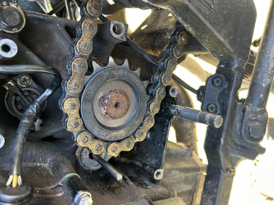

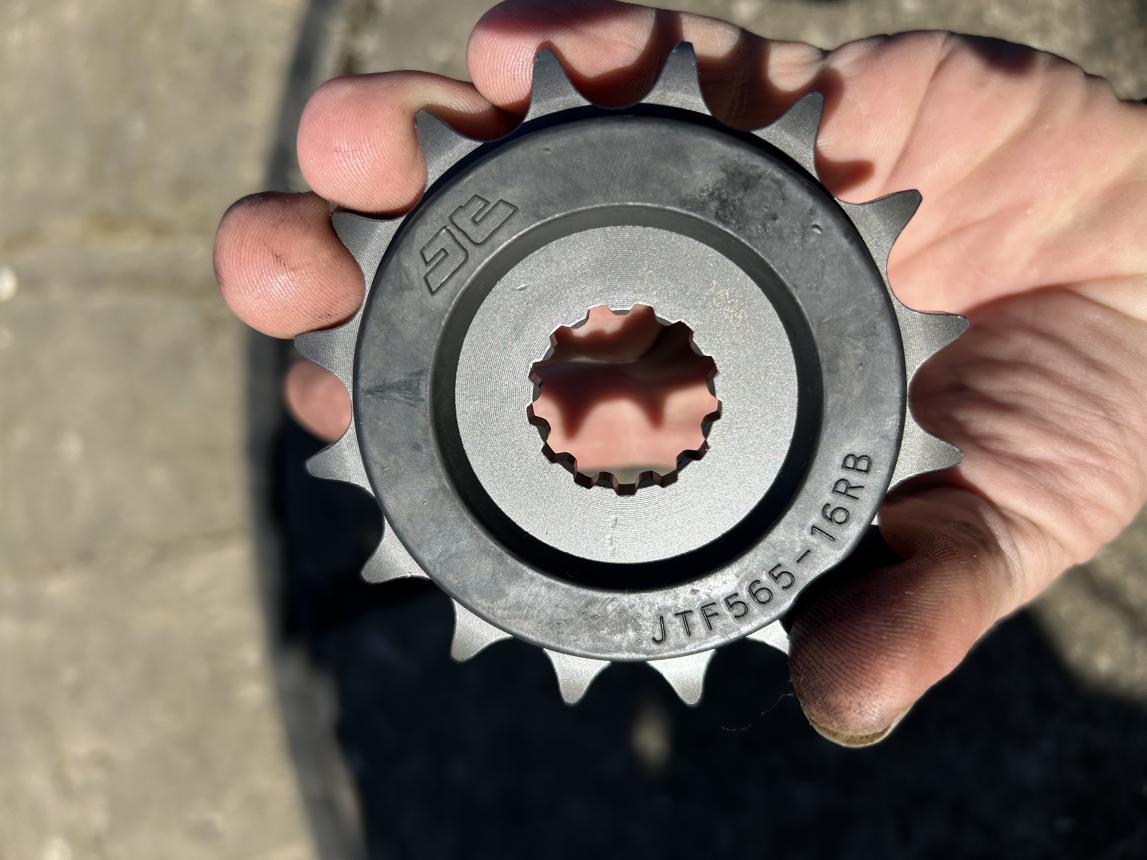

Zer0 25.09.2025 15:17:42
Liste der Anhänge anzeigen (Anzahl: 2)
Mal ein Zwischenstand. Neues ritzel ist da und eingebaut. Mit der empfohlenen kupferpaste. Na muss ja nur etwas halten bis mein auto aus der werkstatt kommt. Mache damit ja keine reise. Wenn denn nur zur arbeit und zurück.
Morgen früh mal schauen ob das Geräusch weniger geworden ist.
Anhang 32633
Anhang 32634
magsd 25.09.2025 18:37:53
Das wird bei dem Zustand der Welle dein Problem nicht lösen.
So habe ich meine ausgeschlagene Abtriebswelle für einen letzten Einsatz fit gemacht. Aus dem alten Ritzel einen Adapter gedreht, das ganze mit dem neuen Ritzel auf einer IO Welle ausgerichtet verschweißt und anschließend noch endfest mit der ausgenudelten Abtriebswelle verschweißt. Brauchst dafür dann keinen Sicherungsring mehr.:wink:
Zer0 26.09.2025 10:50:02
Update: das Geräusch ist nach wie vor.

Die Frage ist dann auch noch, wann der gute Vorbesitzer das gemacht hat.
Nachdem das Ritzel so vermurkst aussah, gehe ich mal davon aus, dass das nicht unmittelbar vor dem Verkauf gewechselt wurde oder die Qualität des Kettensatzes ist unterirdisch. Da gibt es gewaltige Unterschiede. Es gibt Kettensätze für 34 und 48 PS für die GS in einer Preisspanne von 50 bis 150 € und jeder Hersteller hat andere Qualitäten. Und ein schlechtes Ritzel kann auch die Antriebswelle malträtieren.
Auch wenn es heutzutage mit 48 PS die Einstiegsklasse ist, 45, 46 oder 48 PS reißen schon recht ordentlich am Material. Das war früher mal die Leistung eines 650 - 1000 ccm Motors. Dazu kommt dann auch noch der Fahrer und eine mehr oder minder gute Pflege.
Ich will dir nicht zu nahe treten, aber das was ich auf den Videos gesehen habe, die Lackierung, die Farbauswahl, die "Umbauten", die Farbschmiererei auf dem Ventildeckel, naja, das zeugt nicht gerade von herausragender Handwerkskunst. Aber Hauptsache dir gefällts.

Zum thema vorbesitzer: da gebe ich dir recht. Er hat gesagt das er diverse sachen am motor gemacht hat. Unter anderem auch als beispiel vergaser. Frage ist aber wann. Das die kette und kettenrad neu sind sieht man. Habe bei meiner 125 auch kurz vorm tüv komplett neuen kettensatz verbaut. Dieser hatte auch 10000 km innerhalb von 2 jahren auf der uhr.
Der vergaser sowie die ansaugstutzen waren jedoch verdreckt bzw mit irgendwelcher dichtpaste eingeschmirt.
Daher weiß ich leider nicht alles im detail genau. Aber wenn einer zu mir sagt, er habe motor, kerzen, vergaser, kettensatz und co neu gemacht, gehe ich davon aus, der er auch den kompletten kettensatz neu gemacht hat. Und nicht nur die kette und das kettenrad. Spätestens da hätte man das ja mit dem getriebe gesehen.
Da es meine erste gs ist bin ich halt davon ausgegangen, das motor technisch alles ok ist. Und der motor war schon so von der farbe her. Habe auch gesagt das ich sie größtenteils zerlegt habe.
