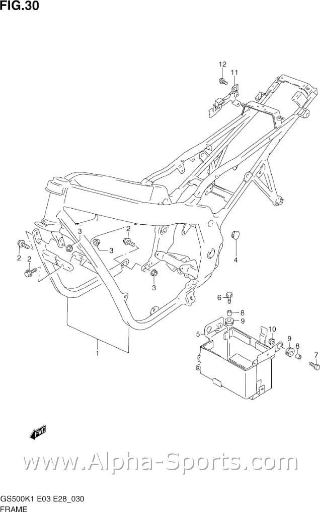

der neue rahmen
[attachment=1:1g8yzql9]21.gif[/attachment:1g8yzql9]
der alte rahmen
[attachment=0:1g8yzql9]21_old.gif[/attachment:1g8yzql9]
wie du siehst sind die halter fürs heck an anderen positionen. du baust also den neuen tank drauf und klickst das vordere ende des hecks in die halterungen am tank. dann die sitzbank drauf damit du die höhe des hecks anpassen kannst.
danach nurnoch gucken wo innen die plastiknippel sitzen und dann paar passende blechhalter anschrauben
