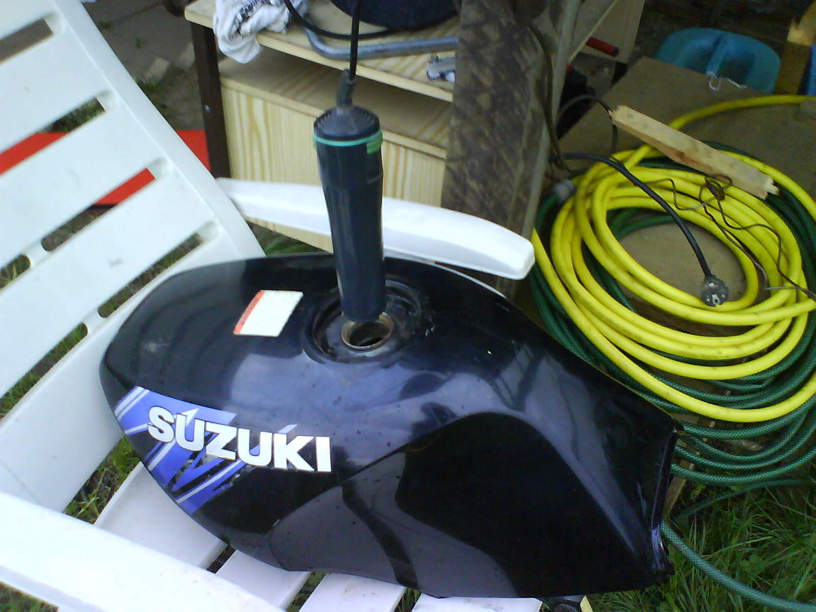

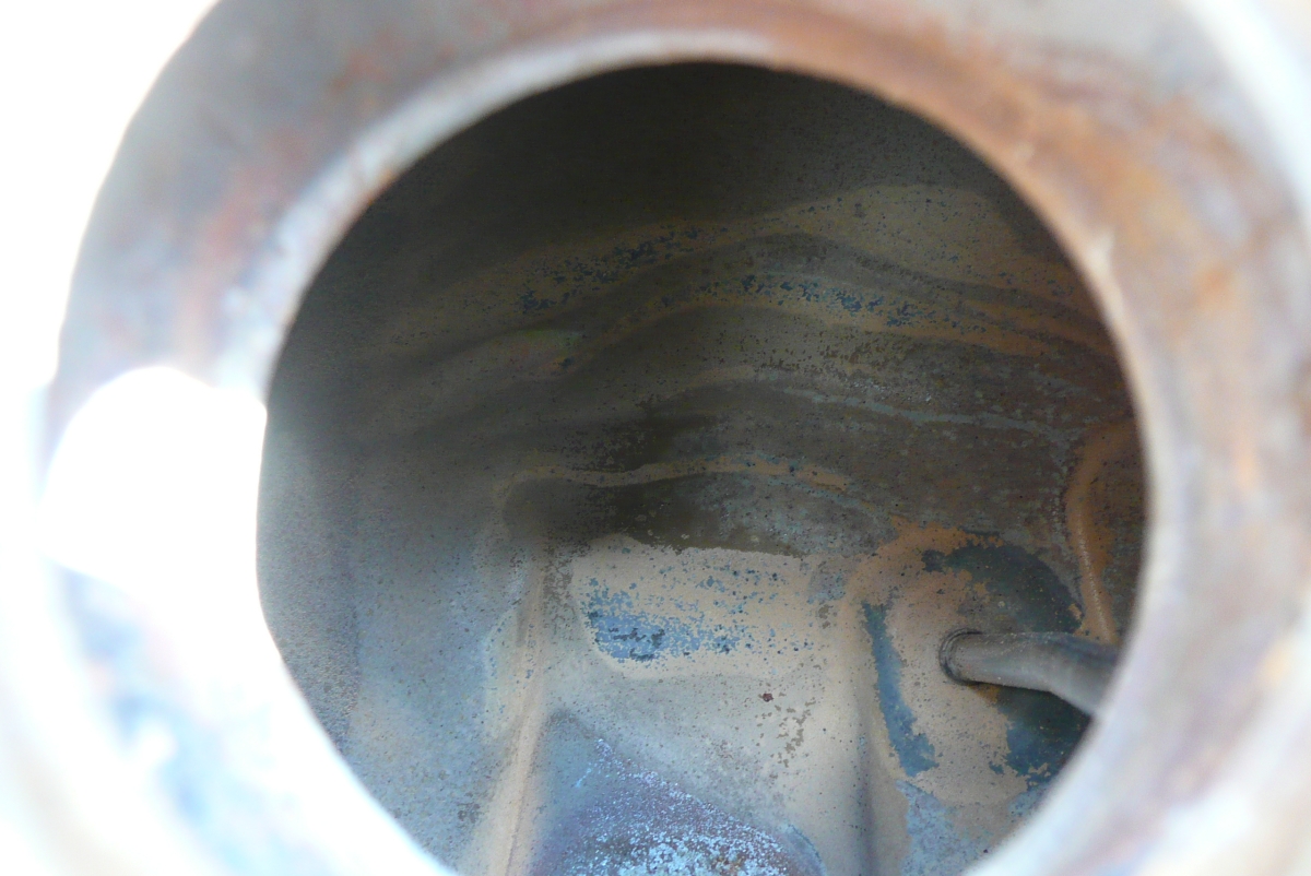

Leider auch nicht viel geschafft an diesem Wochenende. Da mit mein Tank Sorgen gemacht hat, habe ich mich im Netz ein wenig umgehört und mich für die Harte Lösung entschieden.
Der Tank wurde am Dienstag von meinem Bruder mit Cola befüllt und so bis Samstag stehen gelassen. Habe ihn dann am Samstag ausgespüllt und mit einem Fön ein paar Stunden getrocknet. Das Ergebnis kann man auf den Bildern betrachten.
Der Rost, falls es welcher war, scheint weg zu sein. Geblieben ist nur eine Art Kalkablagerung oder Benzinstein. Wie auch immer. Ich denke ich lass das erst mal so. Schlecht für die GS wirds wohl nicht sein. Durch den Sieb wird es wohl nicht aus dem Tank rauskommen und da ich noch ein Kraftstofffilter verbauen werde, kommt auch nichts in den Vergaser.
