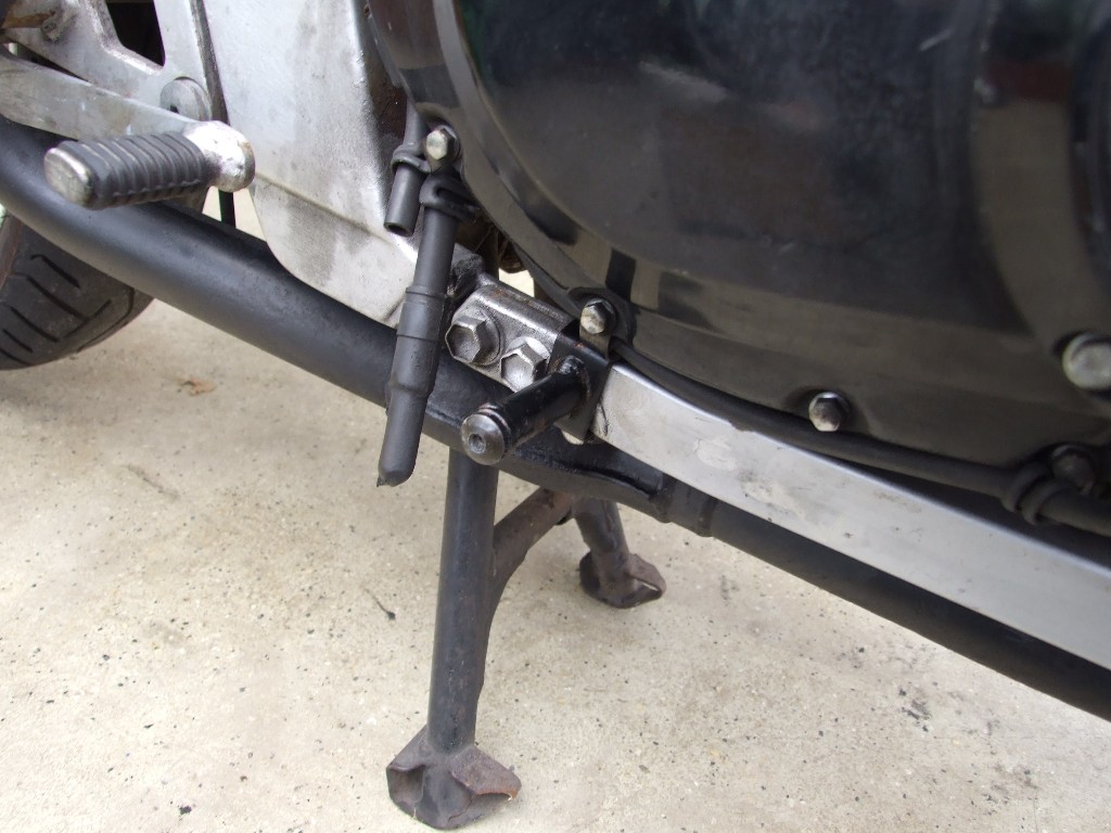

Bin auch grade am Montieren und habe mal ein paar Bilder gemacht.
Hier die Positionen für die 4 kleinen Halter:
[attachment=6:3varxnpm]Halter 1.jpg[/attachment:3varxnpm]
[attachment=5:3varxnpm]Halter 2.jpg[/attachment:3varxnpm]
[attachment=4:3varxnpm]Halter 5.jpg[/attachment:3varxnpm]
[attachment=3:3varxnpm]Halter 6.jpg[/attachment:3varxnpm]
