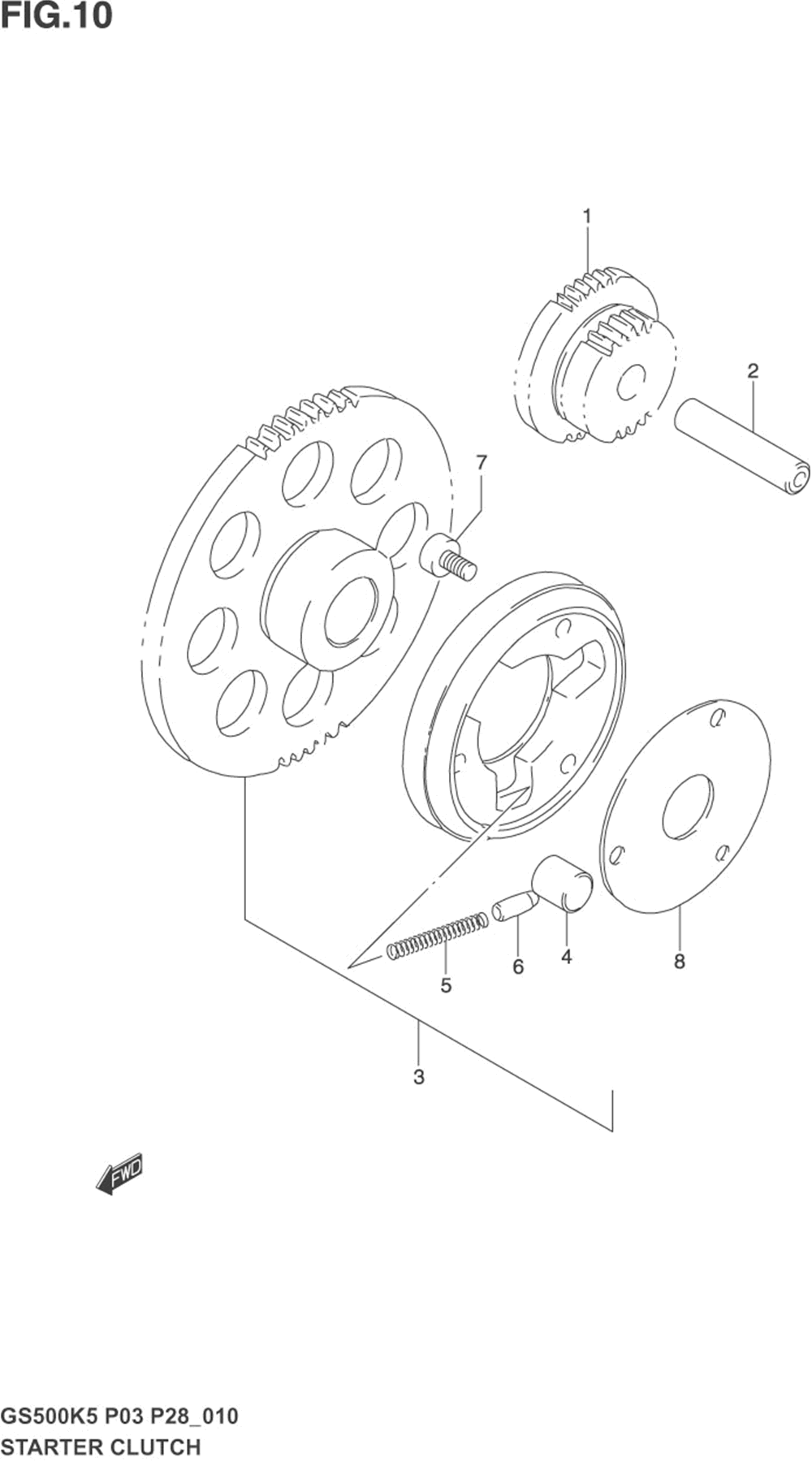

Am Besten weiter beobachten. Wenn es wieder auftritt wird dir nichts anderes übrigbleiben als den linken Motordeckel abzunehmen und das Magnet-Schwungrad der LiMa abzuziehen (Achtung: Abzieher nötig!). Dann kommst du an den Freilauf heran. Möglicherweise hat sich die Arretierungsfeder (5) verabschiedet.....
