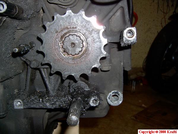

oftmals ist die Ursache Dreck im Kettenkasten
Sieht dann in etwa so aus:[attachment=0:smpqvovp]verschmutzung_im_Ritzelabdeckung.jpg[/attachment:smpqvovp]
Mal nachschauen... abbauen...
aber vorher die Stellung des Schalthebels markieren
und merken welche Deckelschraube wohin gehört (sind unterschiedlich lang)
Und zum Reinigen besser Handschuhe benutzen.
