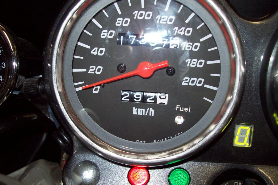

Habe mich entschlossen meinen Tanksensor (siehe FAQ) direkt in den Tank einzubauen. Dazu habe ich einen Messingadapter eingeloetet (Vorsicht: Nur mit vollstaendig mit Wasser gefuelten Tank loeten - Explosionsgefahr!!!)
An dieser Position spricht er bei ca. 4-5l Res an - ausserdem ist es die einzige brauchbare gerade Flaeche am Tank, die auch zum Motor hin genug Platz hat......
