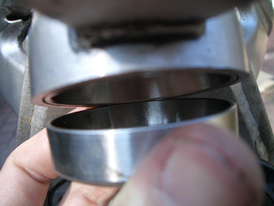

Wie bekomme ich die alten Lagerteile raus?
Ich habe mir zum Austreiben der Lagerschalen einen dünnen Meißel im Baumarkt besorgt (<4€).
Innen ragen jeweils die Ränder der Lagerschalen wenige Millimeter in den hohlen Steuerkopf hinein. Genau das ist die Angriffsfläche für den Meißel:
Hits:	5710
Größe:	76,5 KB
Nach und nach kann man so mit Hammerschlägen die Lager heraustreiben (das untere von oben, das obere von unten). Dabei schön gleichmäßig reihum meißeln, damit das Lager nicht verkantet und irgendwann dann auch drauf achten, dass besonders die obere Schale nicht wegfliegt und vielleicht noch Kratzer am Tank macht.
Jetzt hat man die beiden alten Lagerschalen in der Hand:
Hits:	5711
Größe:	107,9 KB
Diese nicht gleich wegwerfen, die brauchen wir noch zum eintreiben der neuen Lagerschalen:
