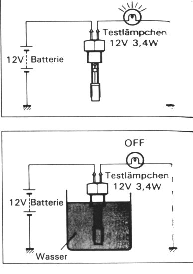

Da sämtliche Bilder nach der Forenumstellung sich ins Nirwana verabschiedet haben, stelle ich sie nochmal rein. Leider schaffe ich es nicht mehr sie am alten Platz zu laden....
Nachtrag: Zwischenzeitlich habe ich den Tank mit einer eigenen Anschlussmöglichkeit für den Sensor der RF900F versehen - siehe dazu Bilder "Tank-neu"! Aber Achtung: Auch hier gilt: Unter Wasser schweissen!!! Auch wenn der Tank leer und ausgewaschen ist - Benzindämpfe bleiben immer zurück - LEBENSGEFAHR!!
Ich habe auch weiters die LED im Tachometer gegen eine 3.4W-Lampe getauscht - die Schaltung für die LED wäre zu aufwändig geworden....(dazu unten mehr)
Nachtrag: 8.3.2016: Bilder gefixed!
