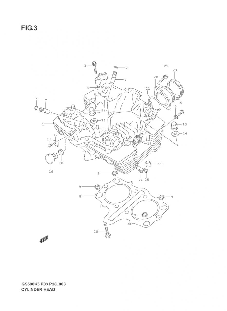

Normalerweise sollten in der Kopfdichtung bei den Bohrungen der Öl-Steigleitung Oringe eingesetzt sein! Ist das bei dir der Fall oder fehlen diese? Siehe Bild (Nr.9)....die gehen leicht verloren....
