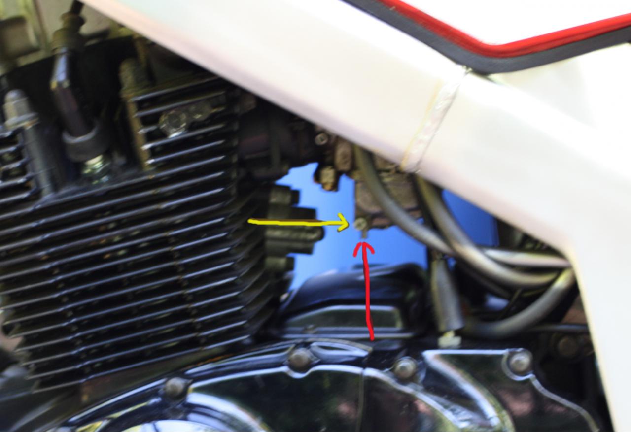

Zitat von NAUGTHY Beitrag anzeigen
Hab keine Ahnung, wie ich den Sprit ablassen kann, also in den Vergaser und die Priming Einstellung hatte ich auch mal ca. ne halbe Minute drinne, da aber dieses Spritventil keine Rastpunkte hat, denke ich manchmal, ich habe es nicht gerade eingestellt, oder so.
Hi
Gelber Pfeil -> Schraube zum ablassen den Sprit in der Schwimmerkammer.
Roter Pfeil -> Da kommt der Sprit dann raus
Am besten an den Nippel einen Schlach anschließen oder ein kleines Gefäß unter die Schwimmerkammer stellen. (Marmeladenglas, ich benutze meißt nen Deckel von einer Spraydose) Dann die Schraube aufdrehen und Sprit ablaufen lassen.
Auf der gegenüberliegenden Seite das gleiche noch mal.
Dann auf Pri stellen (ca 2 Min) und schon hast du frischen Sprit in den Kammern. Wenn du aber im Dezember noch gefahren bist wird es wohl nicht am Sprit liegen.
PS: Sorry ein schärferes Bild hatte ich gerad nicht....
