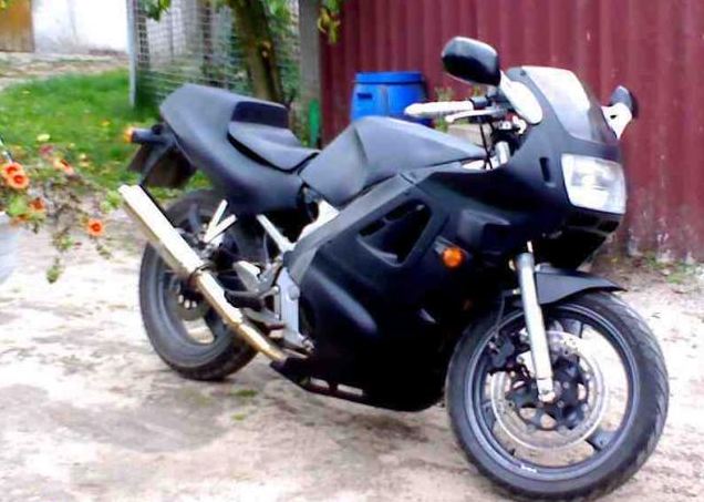

GS 500 BJ.2000.
Nach Totalschaden Crash erst ala Frankenstein mit Doktor Erbse wieder ins Leben geholt....sah aus wie ein buntes Pony
Ansonsten danach:
BSM Future + Vampire Auspuff und Krümmer
CBR Tacho und Drehzahlmesser in original GS Tachobecher integriert
CBR 600 F Vollverkleidung an die GS gebaut ( sämtliche Halter in Eigenregie hergestellt , inkl. Geweihhalterung....ick sach nur ...ne Sat- Schüssel hängt auch an nem Rohr )
Erst den Wagner Höcker verbaut, später nochmal ne Wagner Soziusbank
Alu Griffe aus dem Louis, Spiegel CBR 600 PC23
Lacksatz komplett matt schwarz aus der Dose - Oldschool
und Punisher Aufkleber aus Österreich
CBR Stummel an die Gabelrohre ( flexible Höheneinstellung ) und 9 mm Patronen als Lenkerenden
Sitzkissen einer GSXR verbaut.
Ansonsten Standard BT45 vo./ hi.
