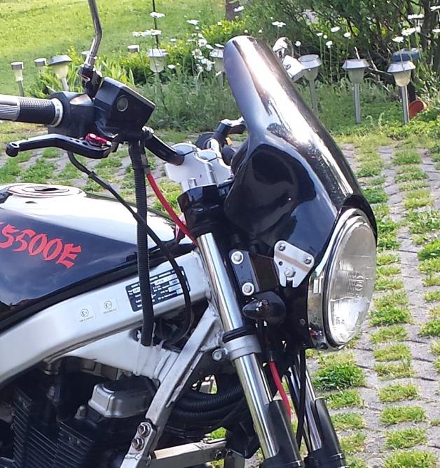

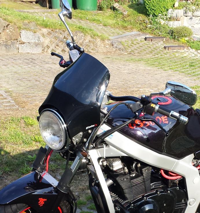

Ja ich, habe ein ähnliches (oder vielleicht sogar das gleiche) Schild.
Bei mir ist das ähnlich aufgetreten, Risse bzw. Ausbrüche an den Löchern. Ich habe das aber darauf zurück geführt, dass ich im angeschraubten Zustand das Schild mehrfach bewegt hatte.
Jedenfalls habe ich von innen an jeder Seite einen entspr. geformten Streifen Messing (3 mm stark) mittels 2K Kleber angeklebt habe, dort dann die Löcher der Scheibe weiter durchgebohrt und 5er Gewinde rein geschnitten. Von außen sieht man jetzt das normale Befestigungsblech.
Nun hält das super - kann ich dir auch empfehlen.
